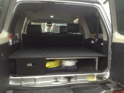

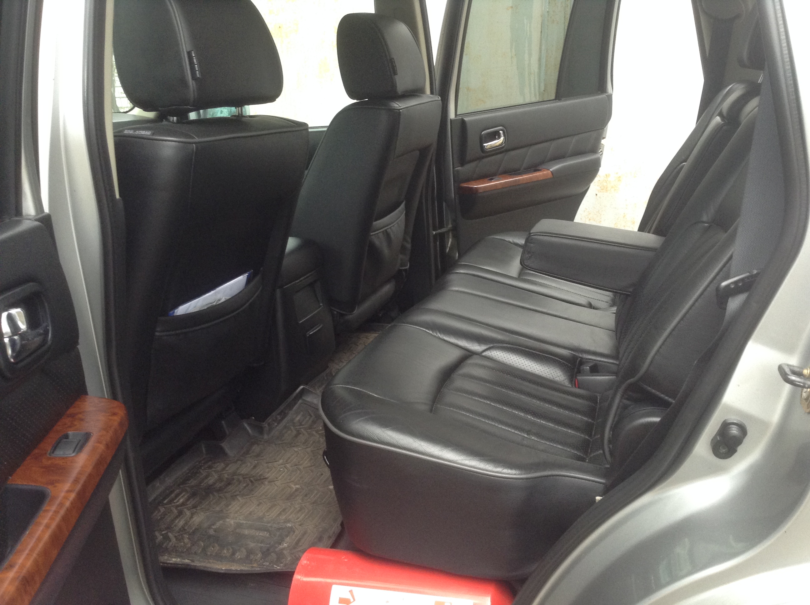

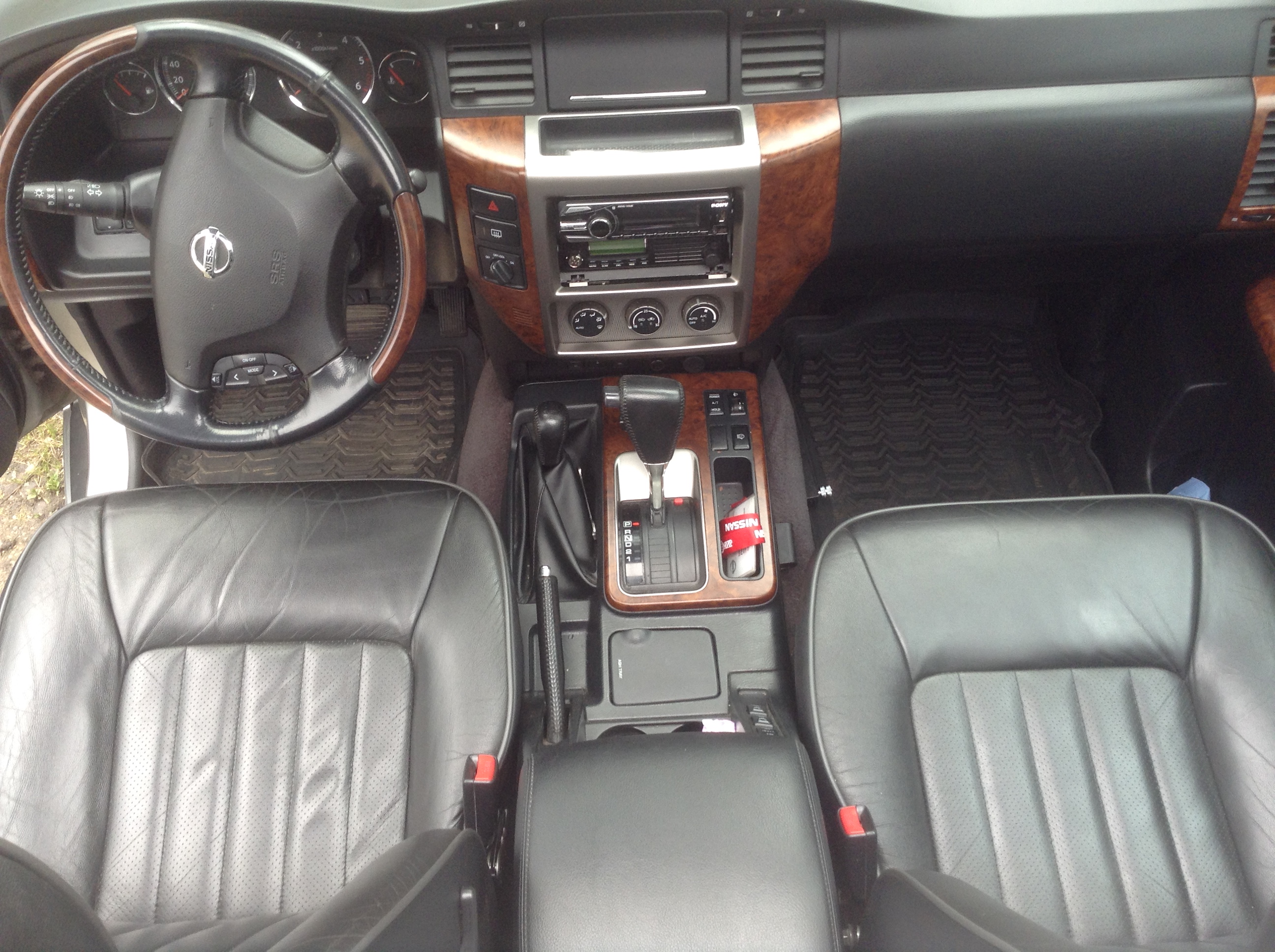

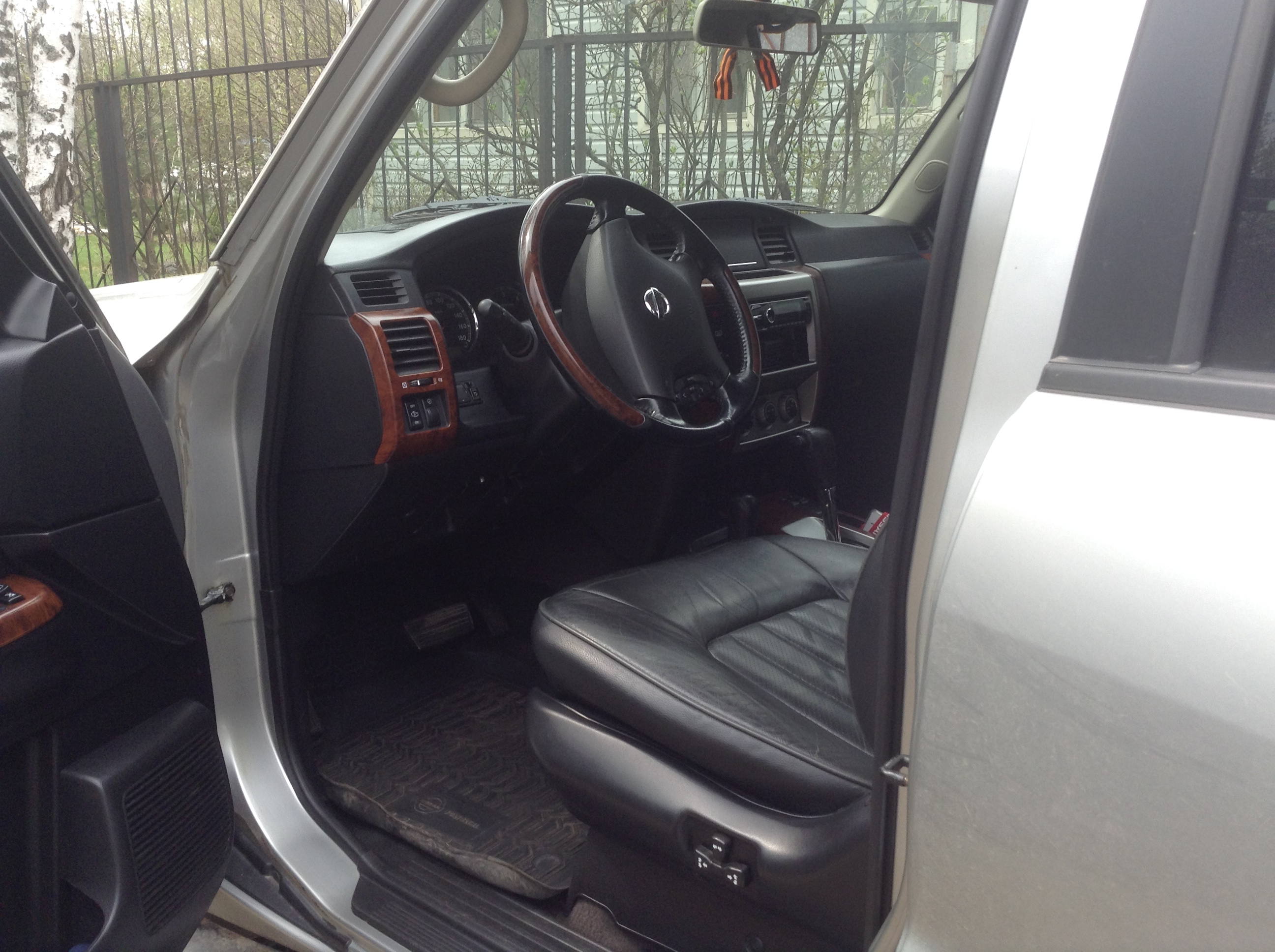

Погода не очень, пока салон.

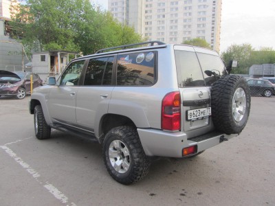

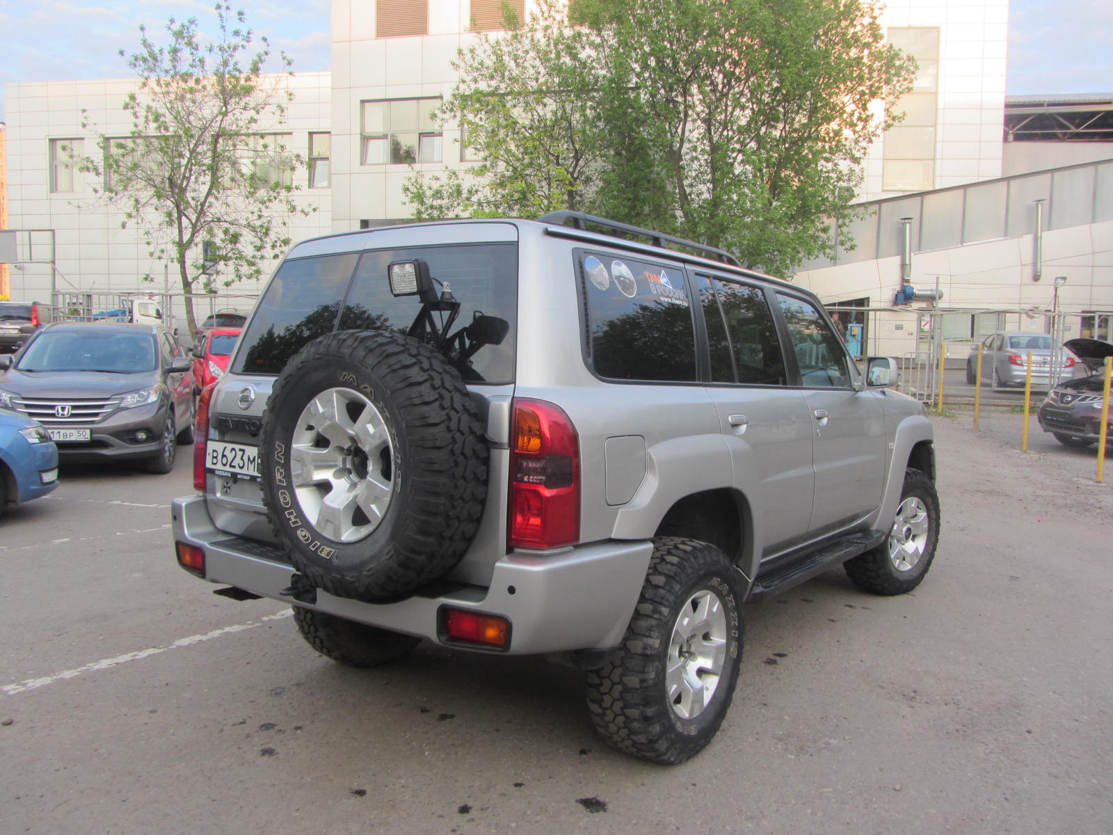

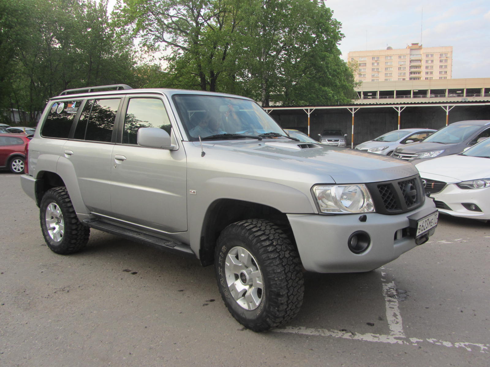

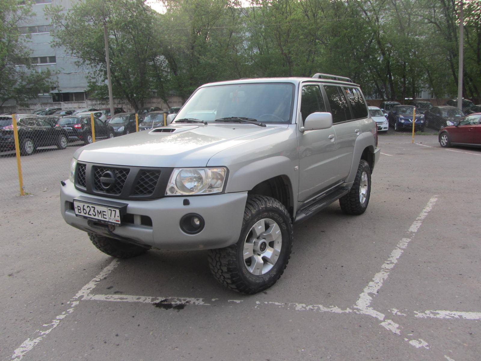

Как быстро пролетел год с первой записи о начале продажи.
Увеличился пробег 171 300 км., многое переделалось и улучшилось, даже цена стала немного ниже 1 050 000 руб. и всё при полном изменении рынка авто в стране....
Все детали кузова имеют индивидуальные особенности в виде сколов, потёртостей, мелких вмятин и даже малых точек коррозии на заводском, не ремонтируемом ЛКП!
