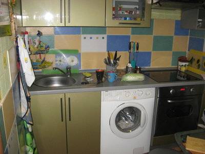

Сломалась стиралка, мастер всю её проверил и сказал что она в прекрасном состоянии, под замену только блок управления от 3.5 до 8 тыс. Мы купили другую, а эту рука не поднялась выбросить, отнесли в ракушку. Может она кому сгодиться, или не заниматься ерундой и выкинуть.

отдай кому-нибудь рукастому. у знакомого тот же диагноз сказали "блок управления". Подарили рукастому человеку - оказалось, тэн пробивало на корпус, из-за этого мозги сходили с ума и машина вела себя неадекватно, то воду сольёт, то крутить начнёт не в попад. Вылечилось заменой тэна. Стала работать нормально. Цена вопроса 800 рублей.
