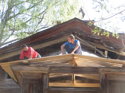

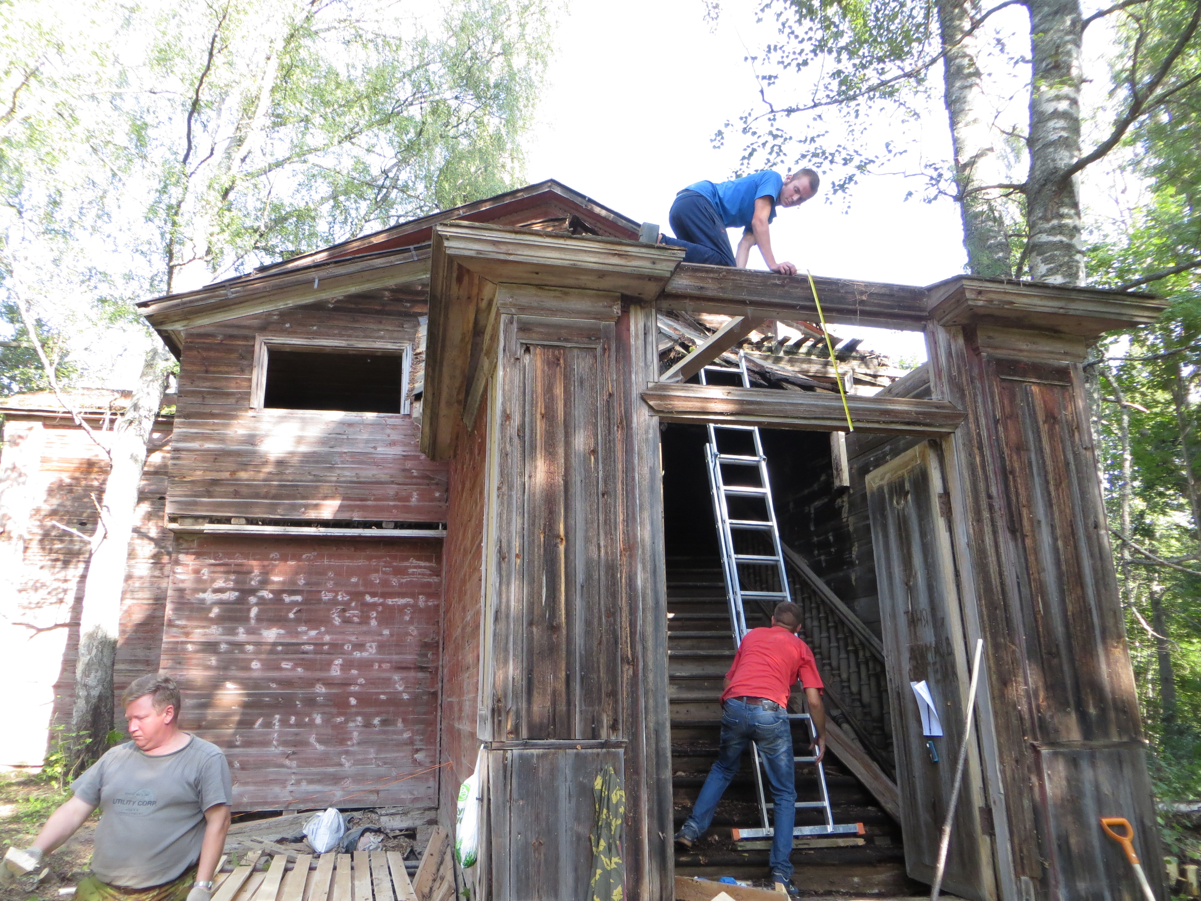

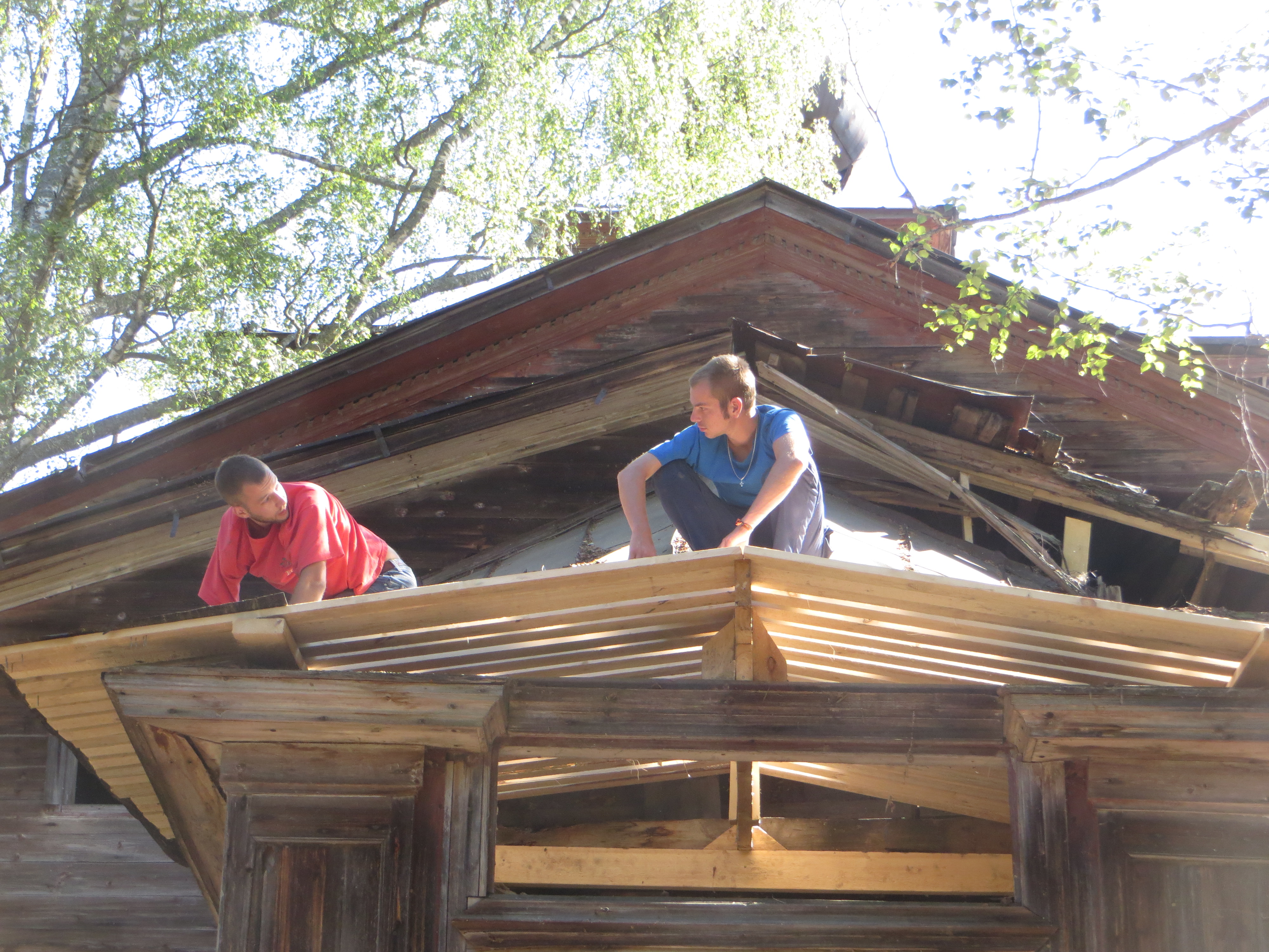

Да ладно, глаза боятся - руки делают)))
Вона, в 12-м году ребята крылечко разобрали и собрали. Это их первый опыт был)))
