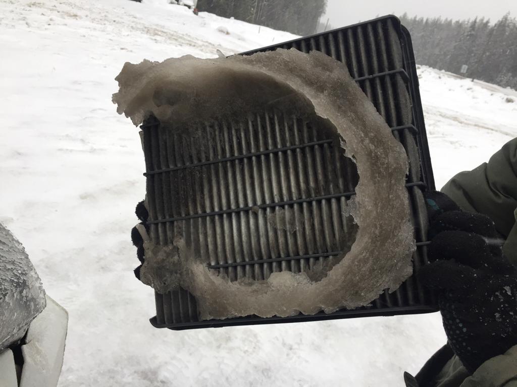

Сообщение Пауль » 02 фев 2018, 13:01
Всем привет, вернулись с "ловли северного сияния", по пути попали в хорошую вьюгу и снегопад.
Результат на фото.
Как защититься от этого? Может чулок одеть?

Сообщение Пауль » 02 фев 2018, 13:10
Шнорк стоял правильно.
Почистили где то недалеко от Лодейного поля. С обратной стороны фильтр сухой, дожди Новгорода никак не повлияли), до места доехали, фильтр сухой и красивый :)

Сообщение duzz » 03 фев 2018, 16:09
так отцепить шнорк, пусть из-под капота воздух сосет..

Сообщение Пауль » 04 фев 2018, 00:40
Да, под капотом на радиаторе лед лежал хорошей коркой...

Сообщение trevogin » 04 фев 2018, 23:56
А что гусак не развернули раструбом назад?

Сообщение Пауль » 05 фев 2018, 14:25
нет, надо циклон ставить

Сообщение Покрышкин » 05 фев 2018, 18:04
И все-таки самое простое - отключать шнорекль на зиму, если не планируется выезд на лед с риском утопления. Я ,после первой ситуации с забитым снегом и льдом фильтром, так и делаю. Получается забор воздуха почти в штатном месте.
