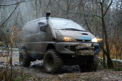

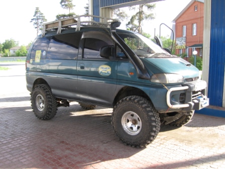

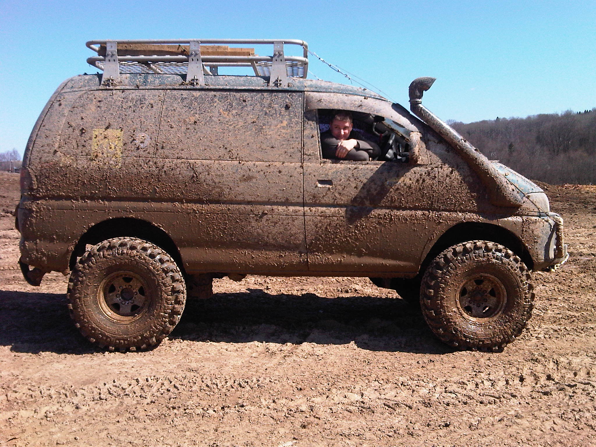

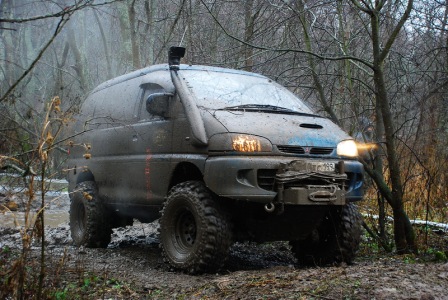

Сообщение БЕЛКА » 09 сен 2014, 22:01
и вот этому чуваку расскажите что не так с Деликой ... ;)

Агрегатка у делики та же, что и у МПС. Двигатель 6g72, крайне прожорливый на масло и бензин. Акпп по моему V4A51-5 четырех ступенчатая. Выходит первым делом из строя планетарный ряд 3ей передачи. Продуктами износа убивается гидротрансформатор. Генератор - стоит очень низко и его конструкция предусматривает переборку по крайней мере раз в год. Топливные датчики чувствительны к качеству топлива и в россии умирают довольно быстро - результат повышенный расход и неправильный режим работы двс. Передняя независимая подвеска: резинки будете менять очень часто! Раз в два года - верхние рычаги, либо перепрессовывать втулки. Ну и самая большая беда у митсу - это коррозия. Живых я видел только одну, но там хозяин очень любит свою машину и тратит не мало времени и денег на уход. Вот такой надежный автомобиль. Правда всегда приезжал своим ходом домой, но никогда без поломок. То в аварийном режиме акпп, то без аммортов, то еще без чего нибудь.
в грязь по крышу загнать можно любой авто. На то большого ума не надо :lol: хороший внедорожник от сомнительного в этом контексте отличает: с героизмом или нет из этой грязи он выберется. А так, все машины хорошие. Для разных целей. Каждому свое.
