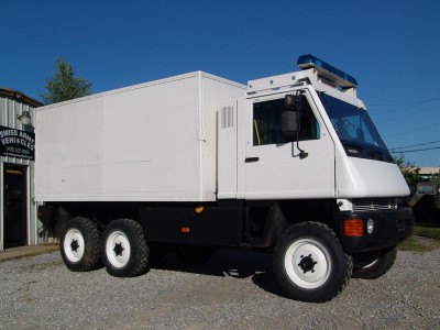

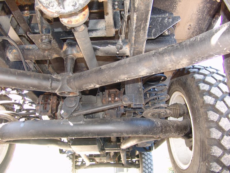

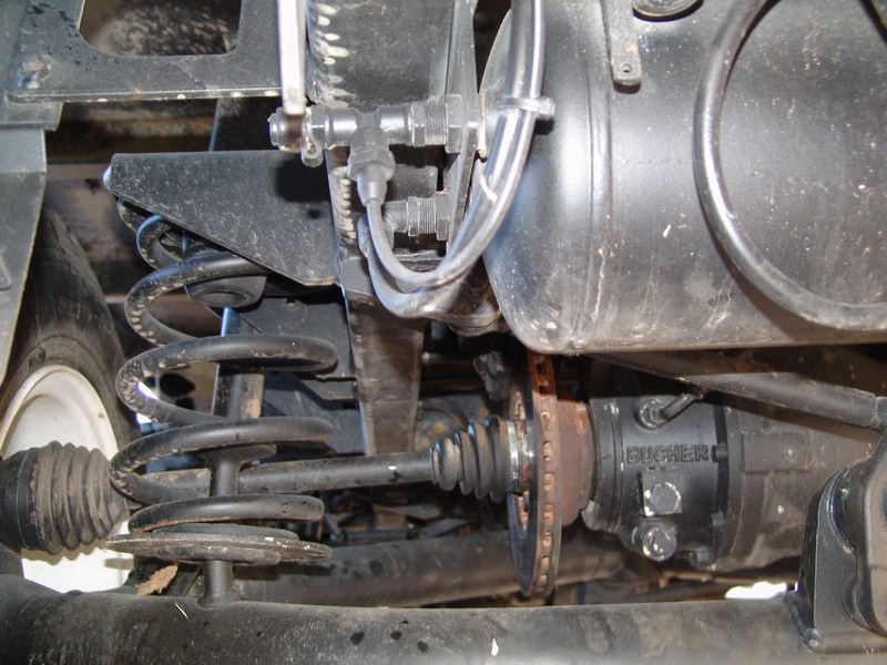

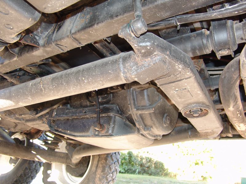

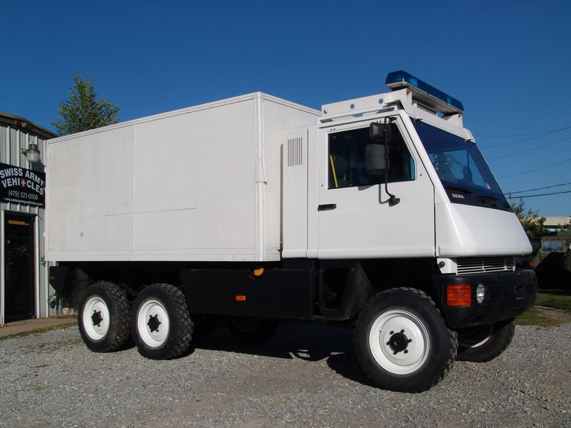

Вот сижу перед выбором: какой базовый авто выбрать для постройки экспедиционника:
1. Bucher Duro 2 6x6.
Редкая машина с полным постоянным приводом, стоит на вооружении армии Швейцарии и ФРГ, мотор - рядный 6-цилиндровый турбодизель Detroit Diesel 160 л.с., АКПП Allison 4-х ступенчатая, блокировка всех осей - автоматическая, раздатка с понижающим рядом, дисковые тормоза установлены на дифференциалах, интерснейшая и в то же время редкая в природе подвеска Де Дион Бутон - разрезной мост + зависимая трубчатая конструкция оси ... вроде и жёсткий мост и не полноценный мост какие мы так любим :-), читал что запчасти труднодоступны т.к. производство специализируется почти исключительно на оборонку и на частников им попросту наплевать ... экзотическая машинка одним словом :-) ; далее на ней медкунг, который треба переделать под жилой блок.
Цена: 29900 американских рублей + доставка из США 2500$
2. Унимог ... представлять думаю никому не надо :-), медкунг, новая резина по кругу (дорогущая зараза!!!), движок 175 л.с. дизель, 1979, 26500km
Цена 28000 евро, договорная
3. Ниссан Патрол 4.2 турбодизель, 2004г., переделка из Y60 4.2 дизеля 1994 года + турбинка, кузов Y61, пробег 160000км, переделка из Польши
Цена 20000 евро
Что делать, фиг знает :-)
Глаза разбегаются :-)

Сообщение Kerg » 03 янв 2014, 03:14
Fantasma negro писал(а):Вот сижу перед выбором: какой базовый авто выбрать для постройки экспедиционника:
Армейские утилитарные вещи безусловно хороши, но для своих применений, жилой кунг в лесу - это комфорт
Но что бы не упрекать себя потом, нужно покататься на подобной технике в своих условиях.
Теоретически Унимог, Пинц и даже Шишка способны выдерживать среднюю скорость на перегонах сходную
с джипами в экспедиционном обвесе, однако на практике эйфория после проезда нескольких сотен км в день быстро проходит. Езда по грейдеру в стиле "не быть обузой джипу" выматывает еще быстрей.
По факту комфортной получается средняя "скорость военной колонны", вот это обычно всех и останавливает.
А так конечно приехать на полянку с кунгом, да еще с теплым - замечательно.
Лучше до покупки покататься, если мысли ездить далеко и хочется быстро.
