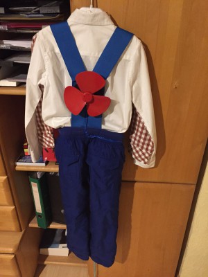

Сегодня у сына в садике был карнавал. Тема: герои из сказок Астрид Линдгрен. Ну, естевственно, Карлссон :-) Задачей для папы было смастерить к сегодняшнему дню пропеллер и такой, чтобы крутился - всё как в сказке :-)
Оригинальный Карлссон, т.е. европейский :-), какой-то ... пропеллер у него какой-то непривычный: 2 палки и всё. А вот наш - советский Карльсссончик - это сила! :-) Пропеллер у него трёхлопостный, округлый ... как у вентилятора и, конечно же, мы решили выполнить пропеллер по образцу советского мультика. А вот с остальным (штанишки и рубашка) пришлось создать советско-европейский микс :-).

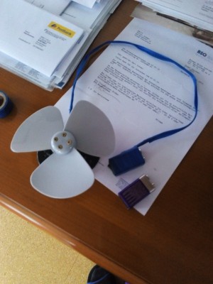

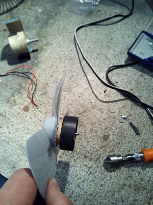

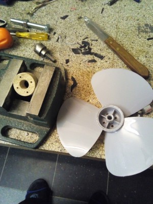

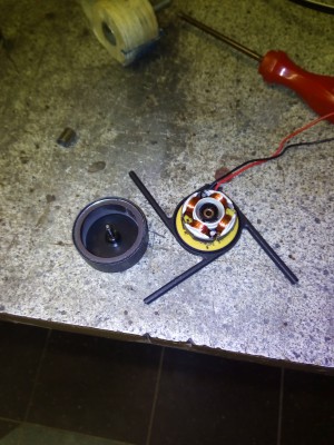

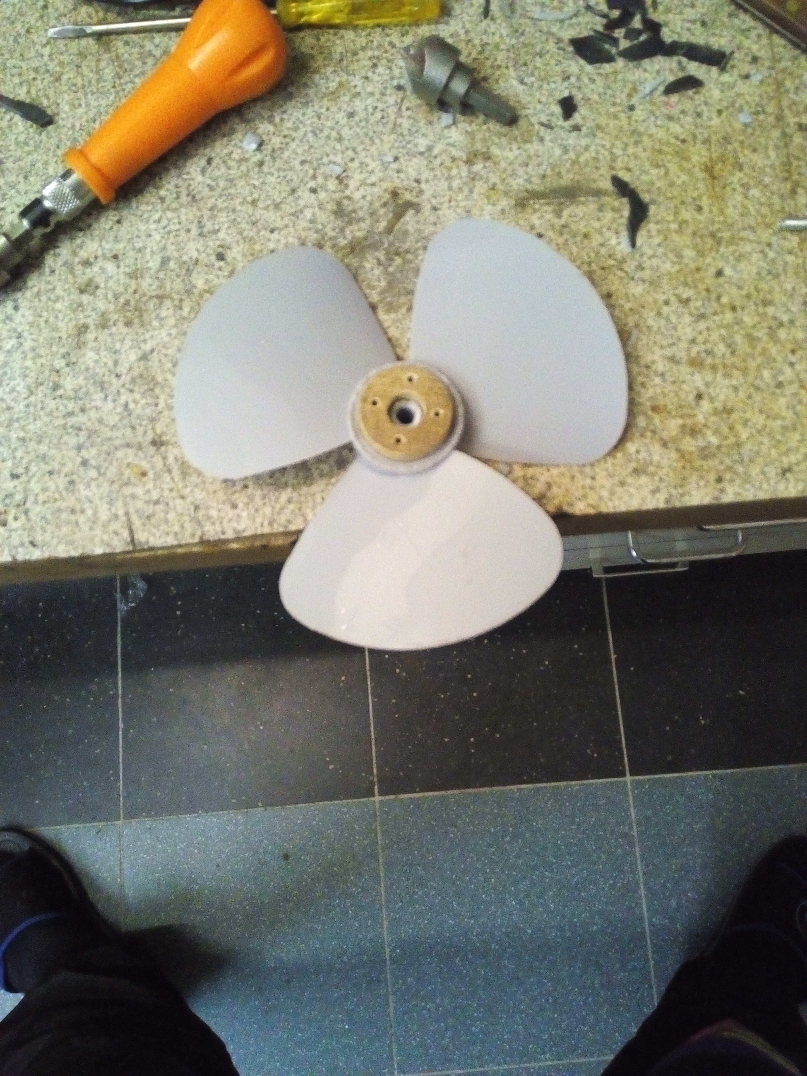

Как и из чего был выполнен пропеллер :-) ? Из автомобильного, 12-ти вольтового вентилятора. Мотор оказался слишком громоздким/тяжёлым и был заменён на вентилятор компутерного блока питания. Для этого пришлось удалить лопости, обработать напильником и к получившейся ступице :-), в которую встроены магниты и ось, через деревянную шайбу-адаптер прикрепить пропеллер от авто-вентилятора. Очень кстати оказались всякие мелкие шурупчики от разборки старого компа, остатки старых наушников (они пошли на основание для крепления к станишкам).
Источником питания послужила так называемая батарейка "Крона" (9В), а из второй сделал пульт управления с кнопочкой, который вшили в карман штанишек. Проводки обматал синей изолентой под цвет штанов и провели по спине, поясу в боковой карман.
Результат смотрите на фото :-) На наше удивление, был только один единственный Карлссон.

В корпусе (Он пустой. Раньше в нём было 6 пальчиковых по 1,5В) от одной кроны кнопочка встроена и контакты используются для подключения второй, которая питание - она сменный элемент :-) ... сын будет долго играть пропеллером, вторая сядет и можно подключить новую :-)
