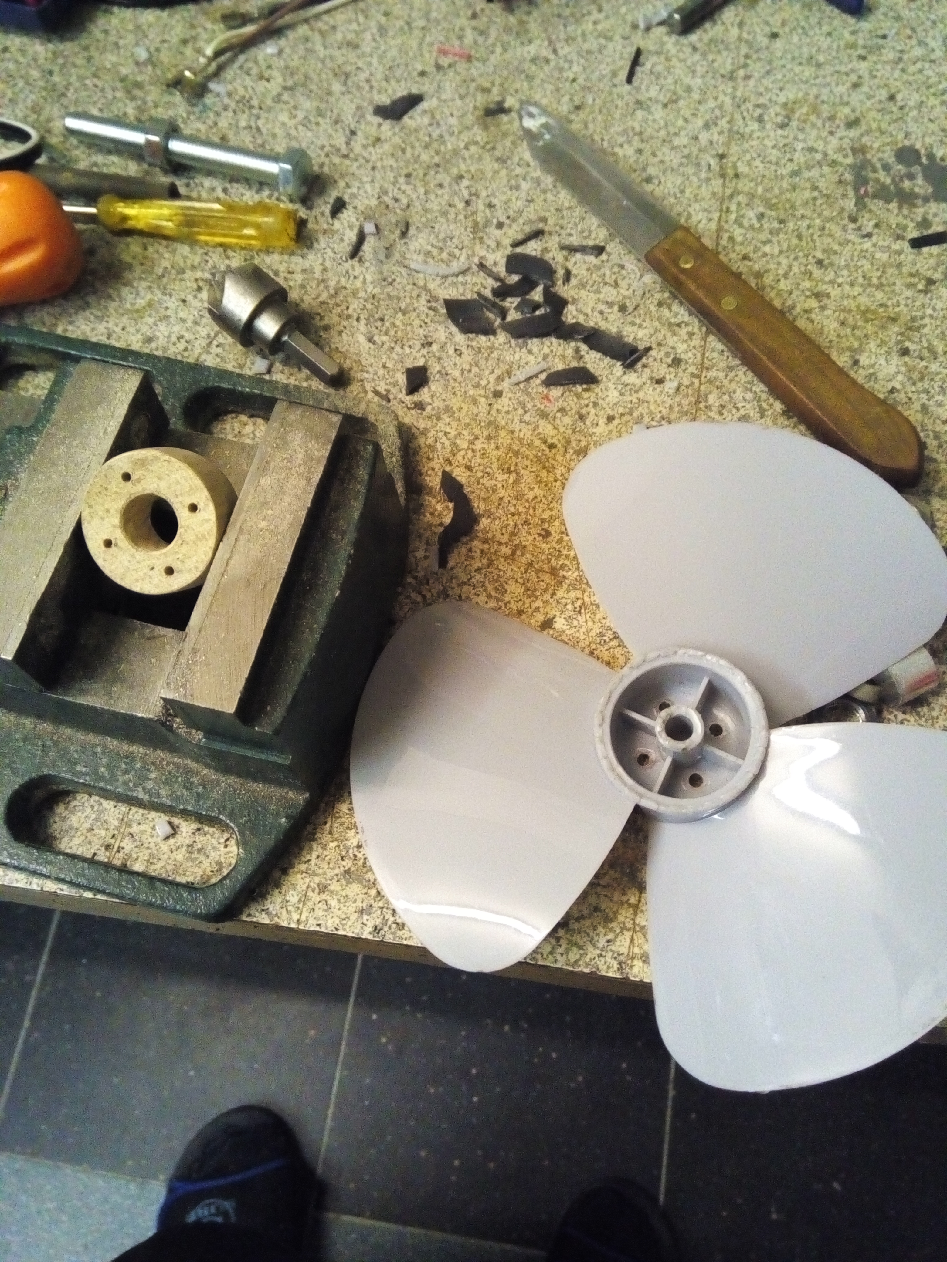

Как и из чего был выполнен пропеллер

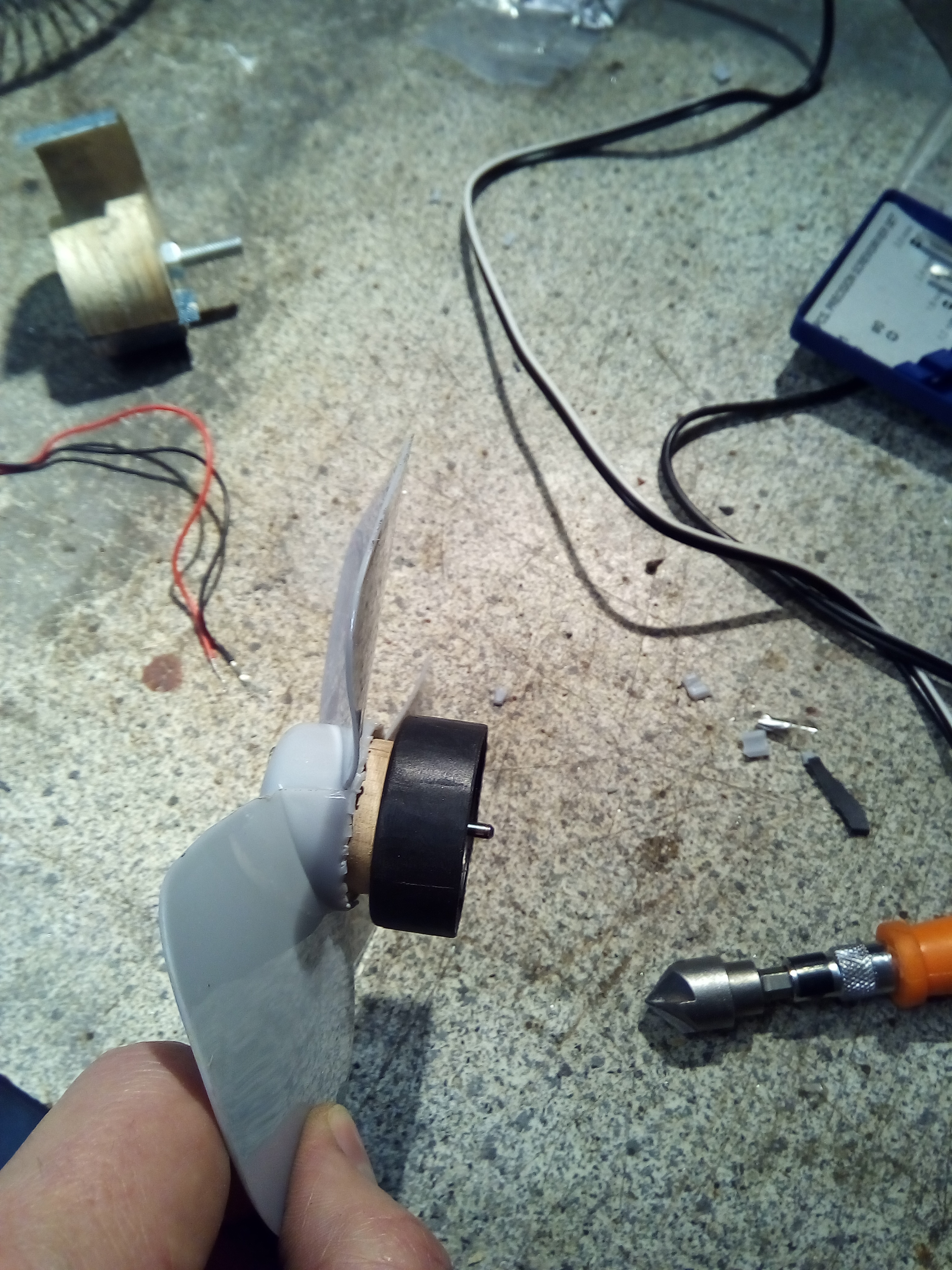

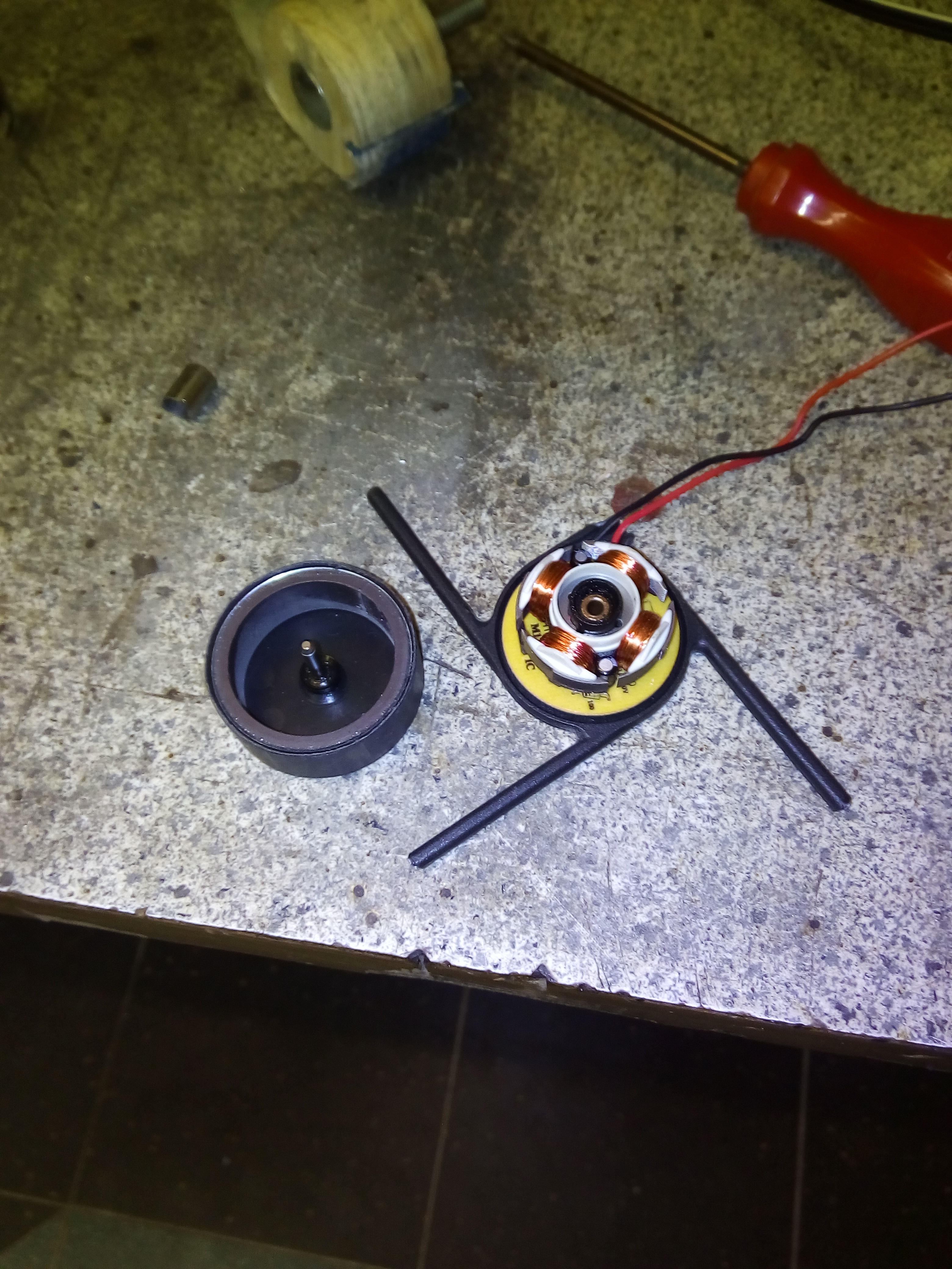

? Из автомобильного, 12-ти вольтового вентилятора. Мотор оказался слишком громоздким/тяжёлым и был заменён на вентилятор компутерного блока питания. Для этого пришлось удалить лопости, обработать напильником и к получившейся ступице
, в которую встроены магниты и ось, через деревянную шайбу-адаптер прикрепить пропеллер от авто-вентилятора. Очень кстати оказались всякие мелкие шурупчики от разборки старого компа, остатки старых наушников (они пошли на основание для крепления к станишкам).

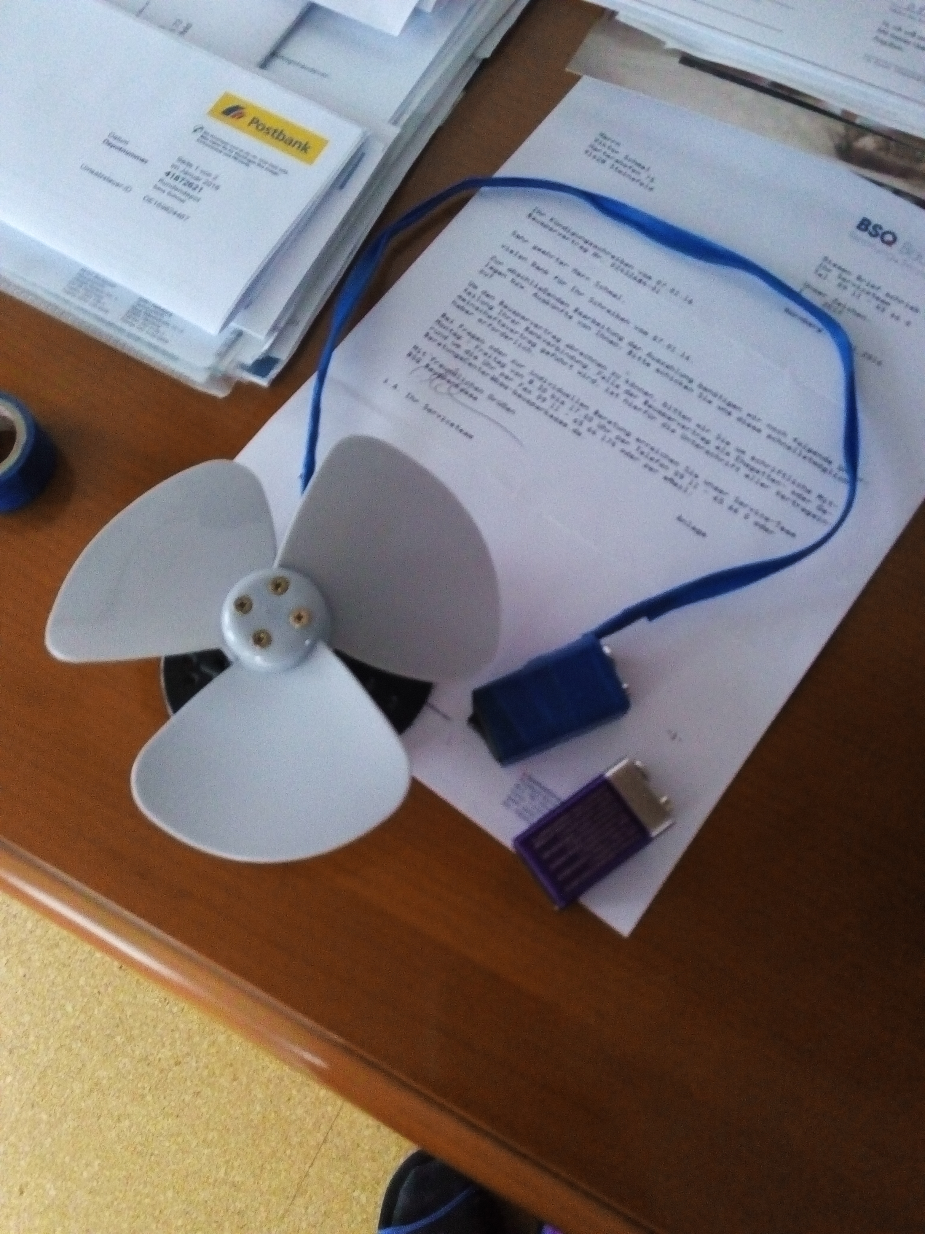

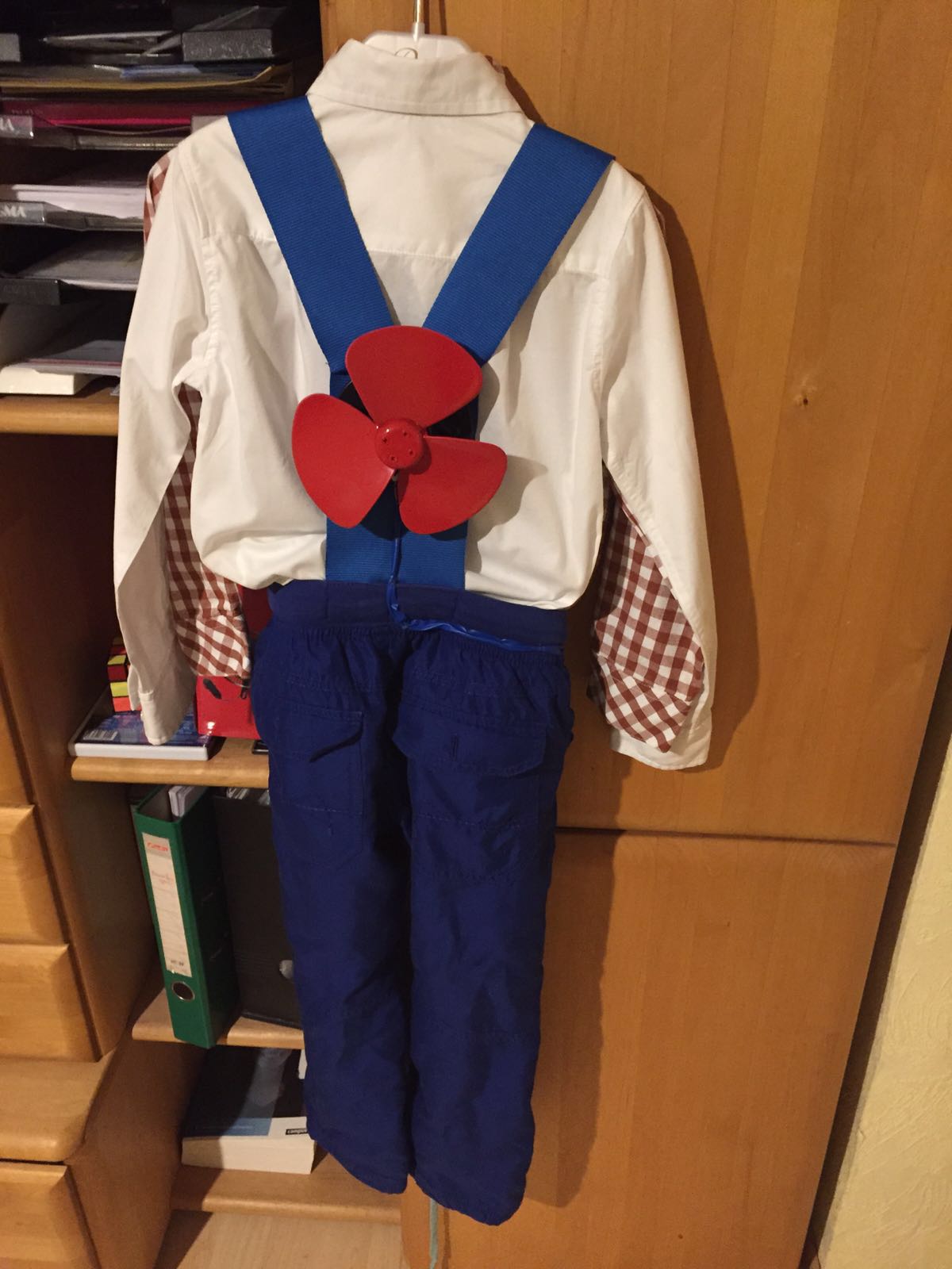

Источником питания послужила так называемая батарейка "Крона" (9В), а из второй сделал пульт управления с кнопочкой, который вшили в карман штанишек. Проводки обматал синей изолентой под цвет штанов и провели по спине, поясу в боковой карман.
Результат смотрите на фото
