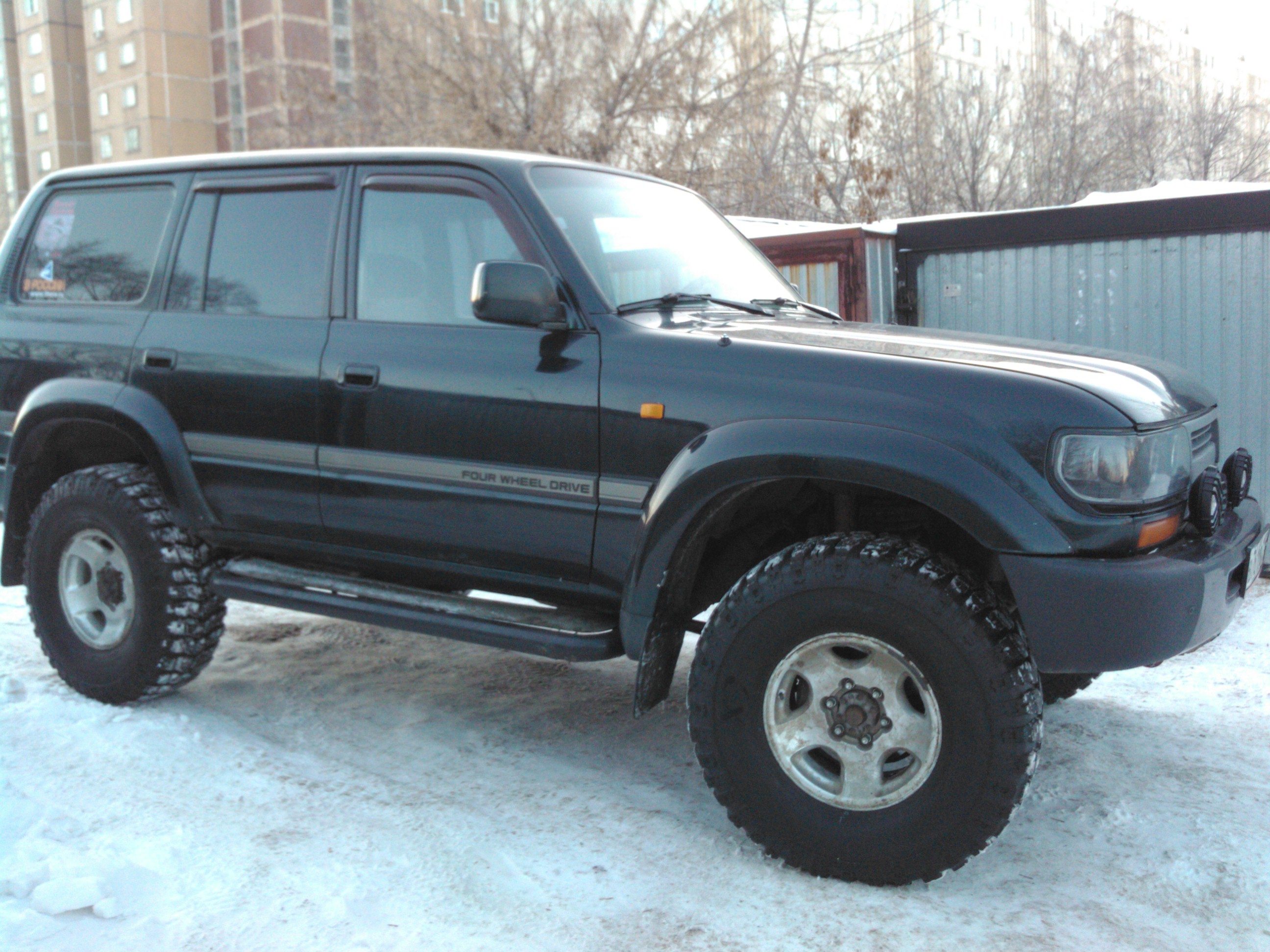

Сообщение Нивчик. » 24 июл 2013, 16:55

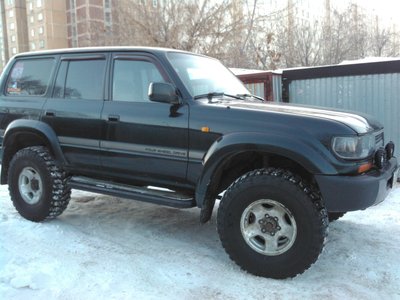

Ну не скажи.
+2" 315х75 R16
ПЧ 2008.
ПЧ 2009.
ПЧ 2010.
ПЧ 2012. волонтёр.

Странный +2". У меня +4" так выглядит. Кто-то где-то слукавил. ;)

поддержу, хотя переда не видно, но сзади однозначный +4" :)

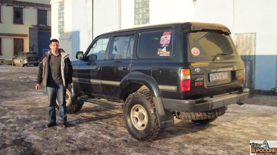

При вывешивании на подъёмнике штатный шланг задний в натяг, передний с запасом см.5 точно, поставил на зад новый передний теперь там запас 5 см. При замене переднего стабилизатора запас до кардана 7 см. установил всё штатное, да и машина с +4" по расстояниям от ступицы до края арки выше чем у меня. Может +3"?

Дим, как оно при вывешивании на подъемнике - от пружин это не зависит, а только от амортов (штатные, или удлиненные)
может и +3", но насколько мне известно, такие пружины бывают только передние
а у тебя скорее всего +4, ну может они бэу и поэтому +3 или сколько там
если замеришь расстояния от края арок до центра ступиц - можем сравнить у кого сколько на каких пружинах, хотя вроде и так понятно что сзади у тебя ну никак не +2, тем более если задний шланг внатяг - так значит и задние амморты заменены на длинные или с солдатиками, а это обычно только при +4 делают :)
хотя, вот как на последней фото - так спереди больше похоже на +2, сзади +3...
если поточнее замеряешь, то станет яснее

Сообщение Нивчик. » 26 июл 2013, 21:58

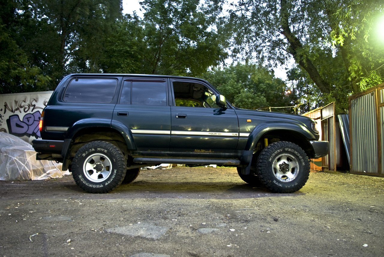

Ну если я всё правельно мерил, то перёд 370 мм., зад 385 мм., от края диска до арки по центру. Амортизаторы тюненые, вроде ОМЕ.

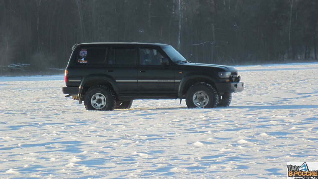

Вот на 34.5 на том же лифте. год 2012.

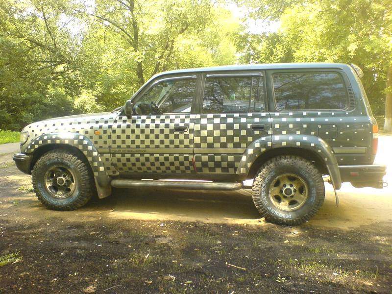

Вот на лифте, как говорят +2", с этой же резиной. год 2011.

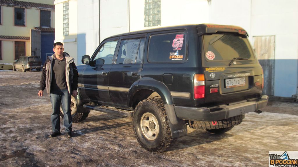

Вот она на 285х75 R16 на просевшей штатной подвеске. год 2008.
