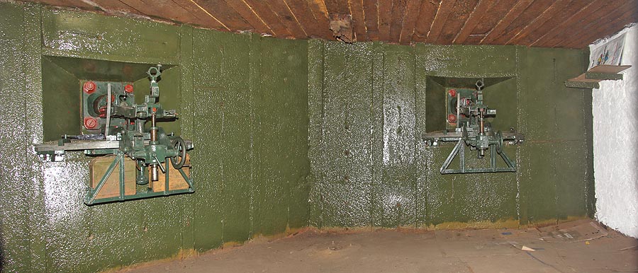

Сначала просто было решено расчисть территорию вокруг, поставить памятные таблички, чтобы показать дот всем проезжающим и проходящим по улице Димитрова. На призыв провести субботник откликнулось много народа. Потом был еще один массовый субботник, когда продолжилась не только расчистка территории, но и удалось попасть внутрь. Сложно уже вспомнить, как в доте выгребались кучи замершего мысора, как отчищались стены, какие были дебаты по поводу окраски стен (современной тикурилой или настоящей, 4БО, по рецептам военного времени), как искались наставления по окраскам, по оборудованию, по вооружению подобных сооружений. Потом и само это оборудование искалось - дот решили прератить в музей, где все должно быть так, как было на октябрь 1943 года, когда сооружения рубежа Ижора были переданы действующей армии. И мы нашли. В доте установлены пулеметные станки НПС-3 1939 и 1940 года, вентиляторы фильтро-вентиляционной установки выпуска 1935г, водяной насос "Красный факел", которые тоже выпускались до войны. Но столкнулись и с проблемами. Нигде не найти необходимые прицелы для казематных пулеметов, ни чертежей, ни образцов, чтобы снять копию; перископы есть только в частных коллекчиях или музее артиллерии, поэтому было решено купить перископ 1949 года выпуска; патронные ящики, в которых должен храниться боезапас дота теперь практически не попадаются. И много еще разных мелочей, о которых мы не подозревали.

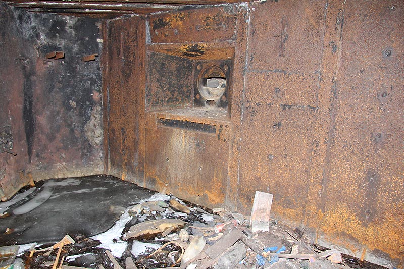

Вот таким был дот до начала работ

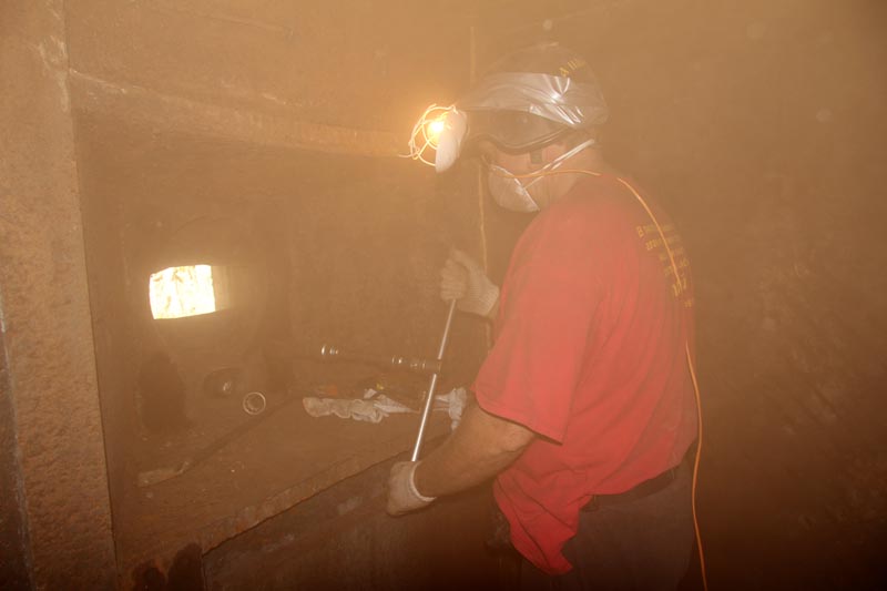

Вот так вот выглядел внутри в процессе Изображение
Было несколько поисковых разведок и выездов в леса, и к сентябрю 2013 стало совершенно понятно, что все получится : ) Результат стал нагляден.

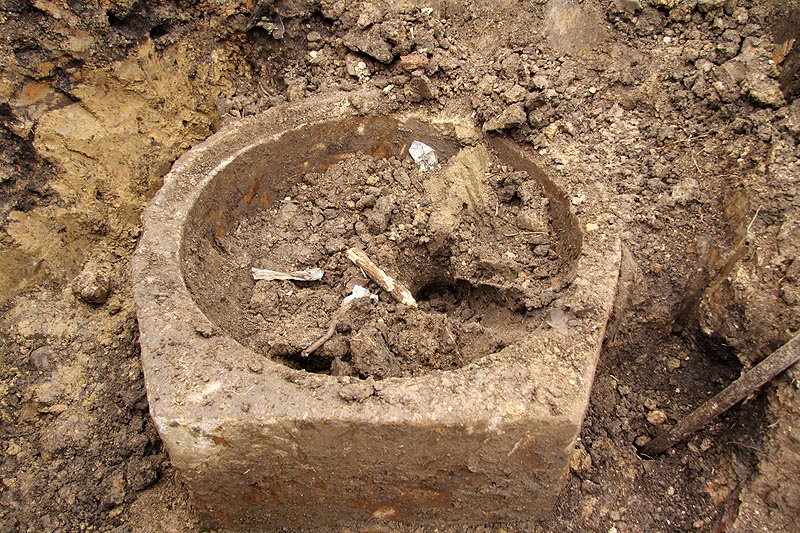

Потом были еще выезды в поисках оборудования. Около самого дота при раскопках был обнаружен деревянный настил и найден колодец, который тоже вызвал много дисскусий о времении ооружения из-за необычной формы колец, пока, наконец не был найдены архивные фотографии, как из таких колец строились баррикады в Ленинграде.

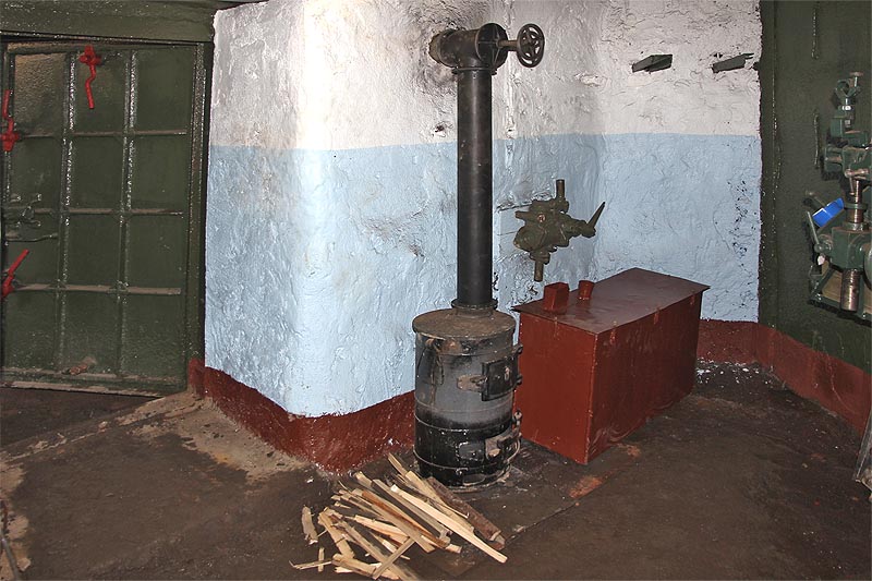

К окрябрьским холодам в доте была установлена печка, которая и сейчас доставляет еще немало хлопот из-за забитого дымохода. Но все же она топится создает уют, и на ней мы кипятим чай в чайнике, пережившев в Ленинграде блокаду.

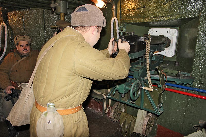

В конце декабря специально для съемок пригласили реконструкторов

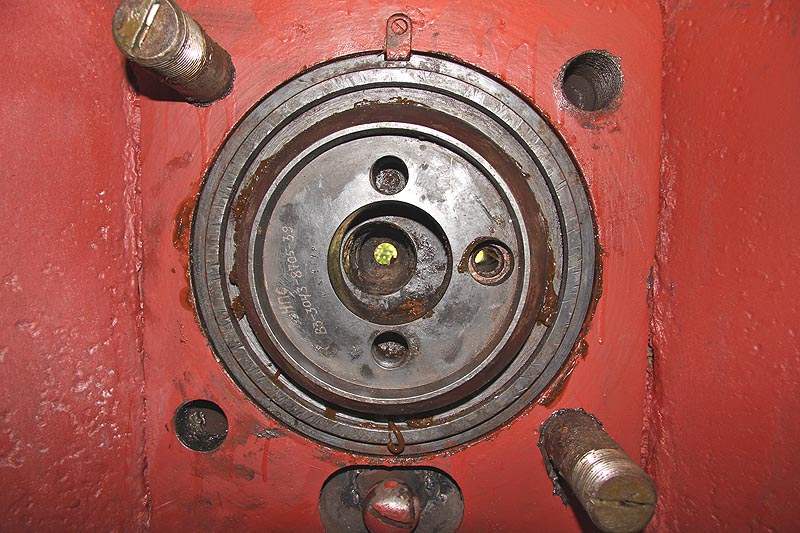

ДОТ на улице Димитрова, о котором собственно и идёт речь, сооружение с отверстиями в амбразурах, предназначенными для точного прицеливания и стрельбы непосредственно. Полноценный обзор окружающего пространства сквозь пулемётный прицел невозможен. Для этого и используется перископ
А где данные смотровые оверстия расположены? Вот эта центральная?

Да, центральное для прицела, а в правое "смотрит" ствол пулемета.

С ракурсами оказаось сложно, но вот так должно быть понятно.

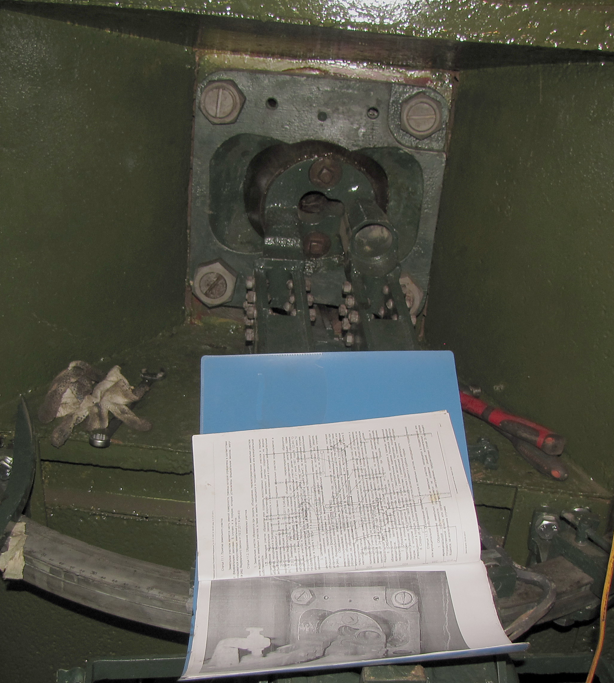

Установлена прижимная плита бронемаски, к шару прикручен станок. Справа видно такой, как раструб - туда направляется ствол пулемета.

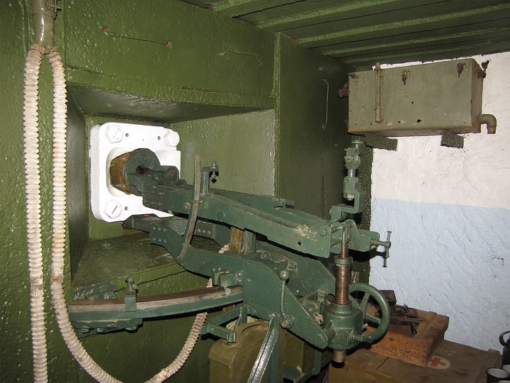

Станок установлен полностью. Хорошо видно крепление для прицела.

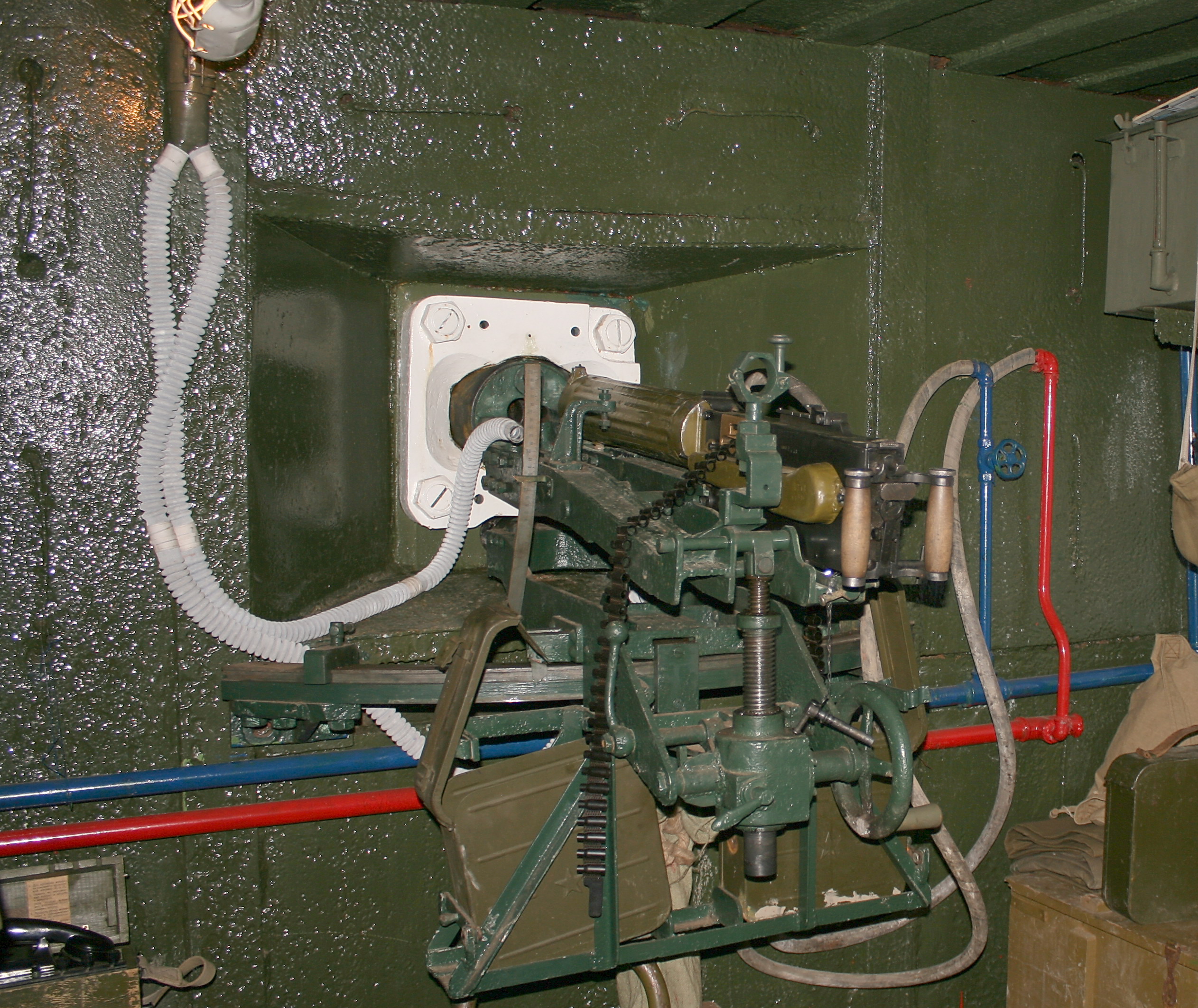

Станок с установленным пулеметом. Прицела нет.
