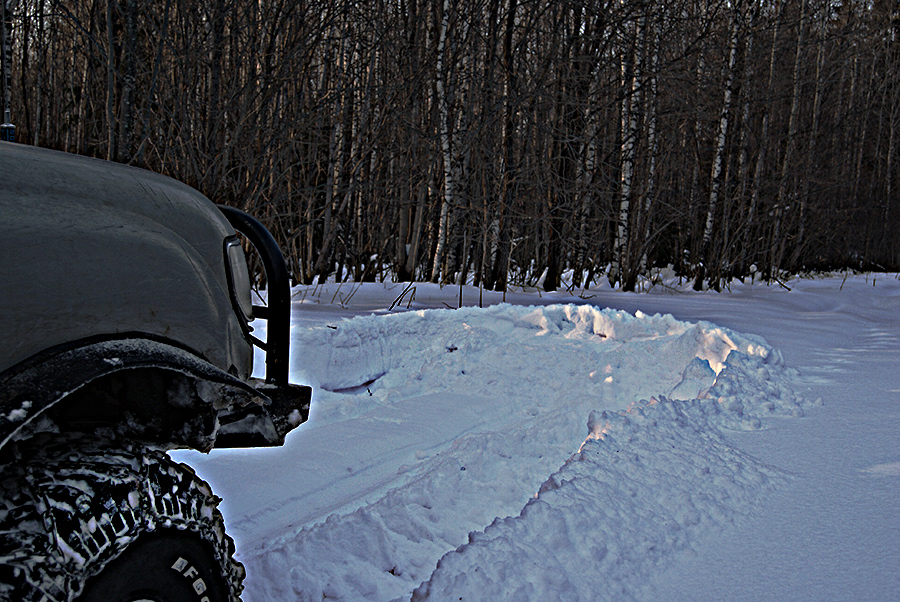

Нашел у себя картинку, характерную , в подтверждение.
На фото: Подмосковье. 8 марта .глубина снега более 90см. Температура -18 град. Попытка проехать по ни разу неезженной за зиму просеке на геотайник самая высокая точка Владимирск. области.. Давление 0.5-0.3. гудрич 35х12,5 мотор 1HZ, все остальное штатное.
Снег машину не держит. (человека кстати тоже)машина не едет. проваливается. нагребает мостами и бампером. Не едет нифига. метров 5-10 и садится, висит на мостах.
Сдергиваем назад лебедкой. Одеваем цепи. давление то же. Движение получается только методом газ в пол. И проходимость зависит напрямую от мощности мотора и передаточных чисел. (на намых низких передачах колеса просто проворачиваются и машина не едет закапывается, а на более высоких, когда мотор вот вот заглохнет, как то едет , не закапывается.)
Т.е. пробиваем с разгону валик снега , что нагребли перед собой и сколько то едем по инерции на полном газе, на максимально возможной высокой передаче, преодолевая адское сопротивление снега. Как только уткнулась - сразу газ бросаем, стоп, назад и все поновой. Так вот в местах где снег не такой плотный (переметы, низинки) иногда мощи хватает чтоб разогнаться и "выйти на глиссер" тогда машина как бы всплывает, за счет скорости, не закапывается и прет как танк. Адско греется, но едет, пока характер снега опять не изменится.В целину такой глубины и консистенции снега топтаться совершенно бессмысленно. А вот по своей колее бывает и что то подобное немного получается.

Мне кажется, что в наших широтах "тапка в пол" и колеса побольше работает в 90% случаях. Поймать момент, когда снег можно топтать, довольно сложно.
Вспомни сам, как на Кшару ездили - пробовали же топтать, толку ноль. Тупо валить. Такая консистенция снегу почти везде в средней полосе. Единственное, весной при тепле, снего становится более плотным, тогда можно наверх выбираться. Но там и человека наст держит. :?
