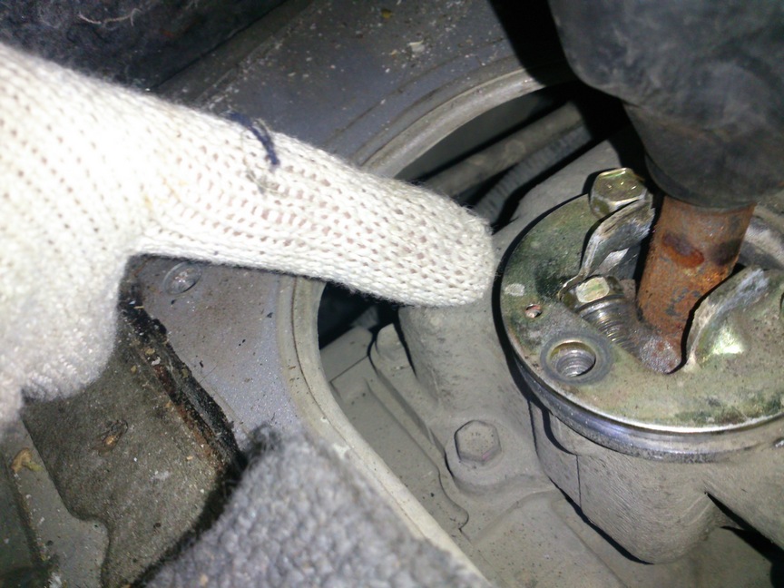

Утром выехал на пониженной с сугоба-стоянки. Смотался в Харп, 35 км в одну сторону, температура возд. -20 гр. Цельс. Перестала включаться понижайка, рычаг двигается в двух положениях нейтраль и повыш. Могло открутиться крепление тяги включения? звуков посторонних нет. В сети про поломки такого рода ничего не нашел:(

Скорее всего проблема не в самой раздатке, могла и тяга открутится, а могло что-нибудь попасть или замерзла.

Если бы открутилась тяга. Ты бы почувствовал люфт рычага. Да и тогда с повышенной бы проблема бы была.
А на заглушенной машине та же проблема?
Ручная коробка или АКПП?

Тоже думаю намерзло.
Паш, а разве 105ки были с акпп?

КП механика, понижайка не включается при завед двигателе и при заглушенном, завтра открутим лючок и посмотрим на кулису...

оказалось что на Тойотах тоже бывает откручиваются болты... Решили что могло быть и хуже и мог болтик упасть на землю, но он запрыгнул в гнездо рычага не давал включить понижайку. Пришлось его вытащить и закрутить на место.
