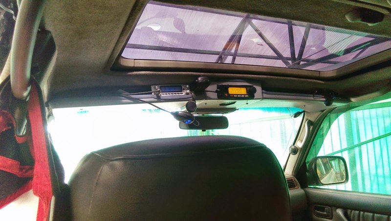

Размещение двух радиостанций в патруле.
К штатному плафону прикручен кронштейн под две тангенты.
На нем же закреплен кронштейн выноса передней панели FT-7800, динамик стоит на средней левой стойке, прям за головой водителя. В качестве СБ используется мегаджет 555, основные блоки раций стоят в заднем правом крыле автомобиля.
Практика показала что центральное расположение удобно и водителю и штурману. Для отсутствия вопросов при пересечении границы, снимаю переднюю панель Yaesu, остается один провод с телефонным разъемом. К СБ на границе вопросов как правило нет.
Фото сделано вечером, но думаю общая концепция будет понятна.
