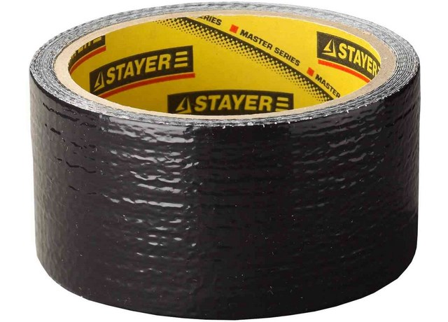

А ковровый скотч? Им можно обматать, можно поверх кембрика, можно сверху кембриком, можно поралон и потом скотч, вообщем по разному можно!!!!
