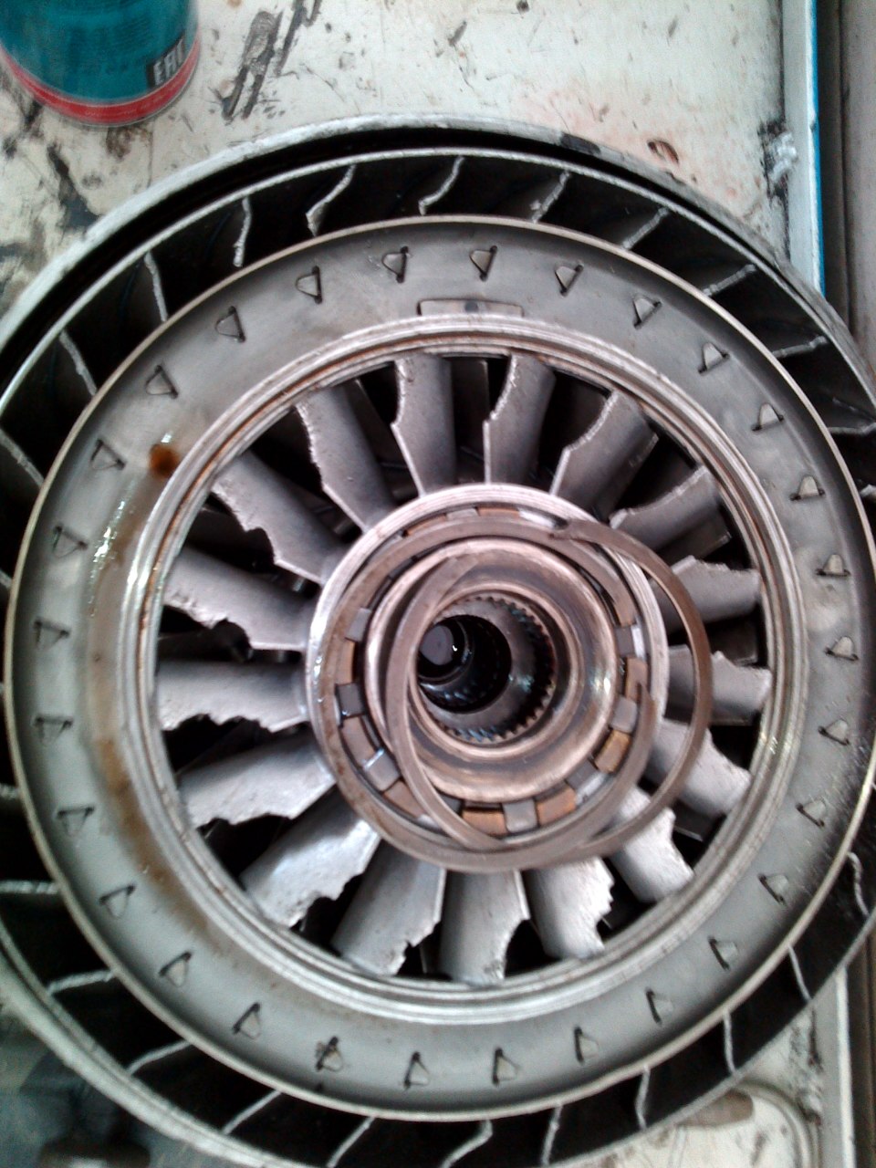

Автомат конечно надежней в плане конструкции, но к сожалению не вечен тоже.
Если с механикой сцепу можно взять с собой в запас и поменять в любом гараже, то на автомат запчасти редкие и дорогие. Да и не возит никто с собой. А ведь можно встрять нехило:
download/file.php?id=6539&mode=view
Ну а топтание, как и вообще бездорожье на разных коробках кмк больше зависят от навыка пилота. Просто разные коробки требуют разных техник педалирования. Если водитель умеет и так и так в равной мере, то результат будет хорош на любой коробке.

Vash писал(а):Автомат конечно надежней в плане конструкции, но к сожалению не вечен тоже.
