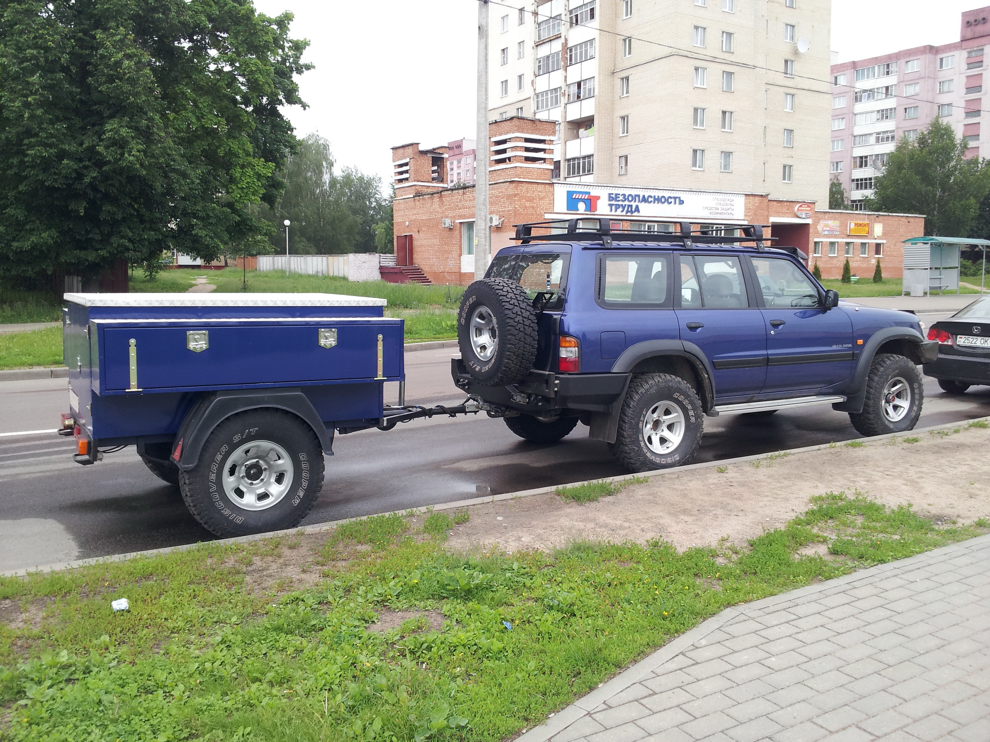

Сообщение Lesnik66 » 10 июл 2014, 15:56
Вот что у меня получилось. За основу взят прицеп местного производсива БелАЗ 8124 с высоким бортом. Т.к прицепу около 7 лет, борта ушли в утиль. В замен был сварен каркас и усилена рама . С наружи обшит оцинковкой, из нутри ламинированной фанерой 9мм. Ресоры остались родные + вытачены стаканы под установку пружин помоему от Оки. Ступицы стоят родные, изготовили переходники под ниссановские диски. Колесики 35е.

Сообщение PetroFF » 10 июл 2014, 16:08
Lesnik66 писал(а):Вот что у меня получилось. За основу взят прицеп местного производсива БелАЗ 8124 с высоким бортом. Т.к прицепу около 7 лет, борта ушли в утиль. В замен был сварен каркас и усилена рама . С наружи обшит оцинковкой, из нутри ламинированной фанерой 9мм. Ресоры остались родные + вытачены стаканы под установку пружин помоему от Оки. Ступицы стоят родные, изготовили переходники под ниссановские диски. Колесики 35е.
Саня, ничо себе и все втихомолочку :D .
Давай фото как оно в развернутом виде.

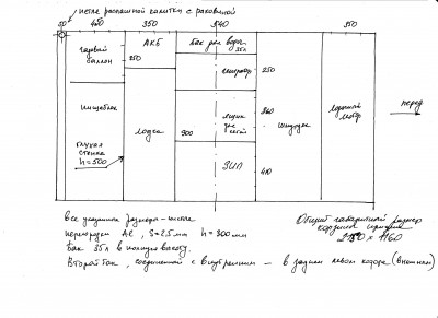

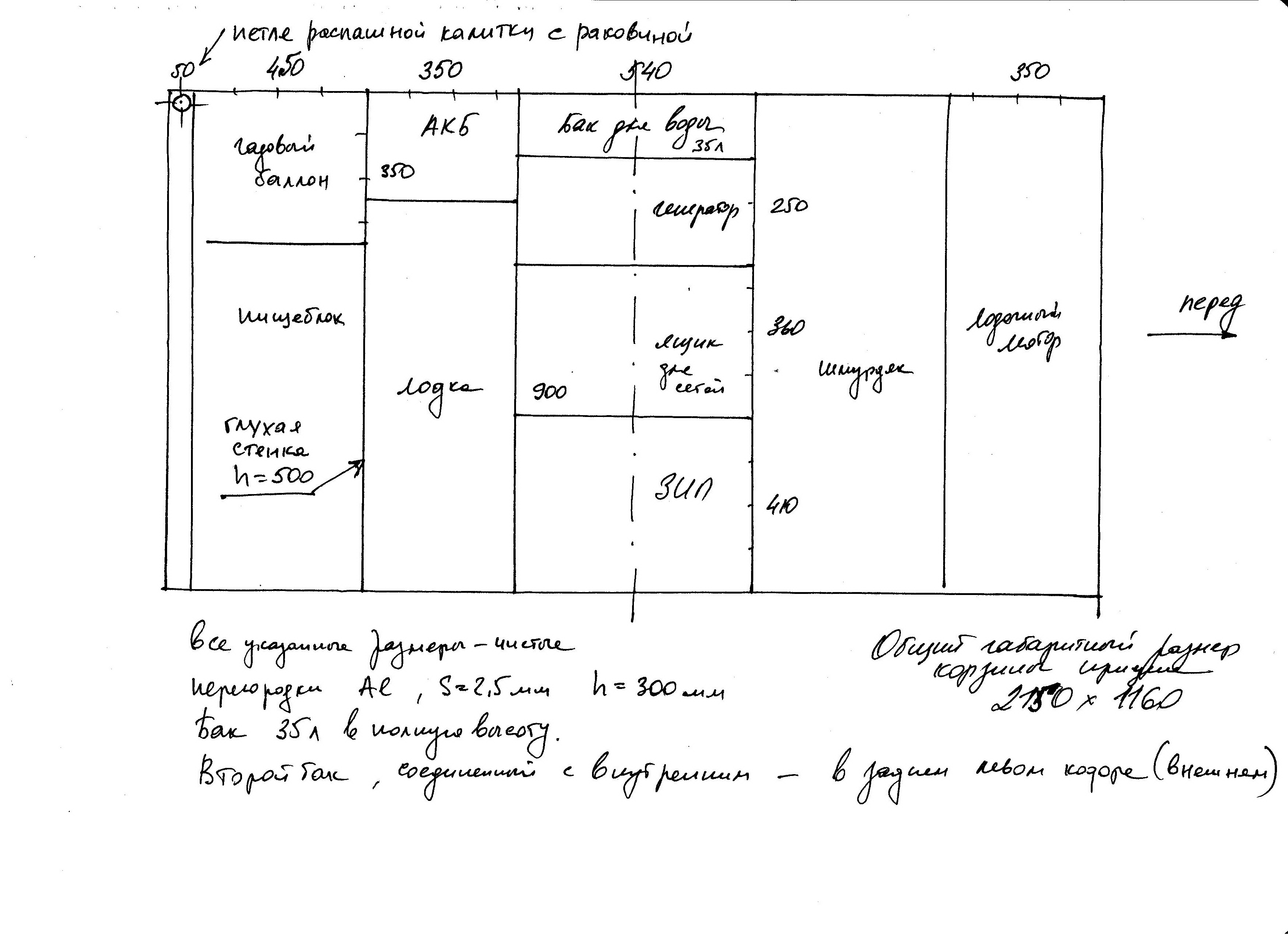

Сообщение Димыч » 11 июл 2014, 22:09
Внутри планирую как-то так.
