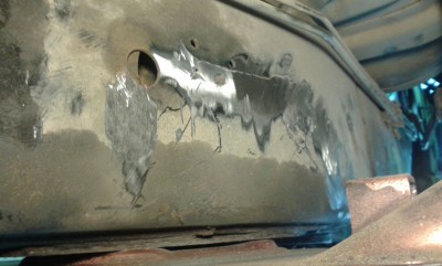

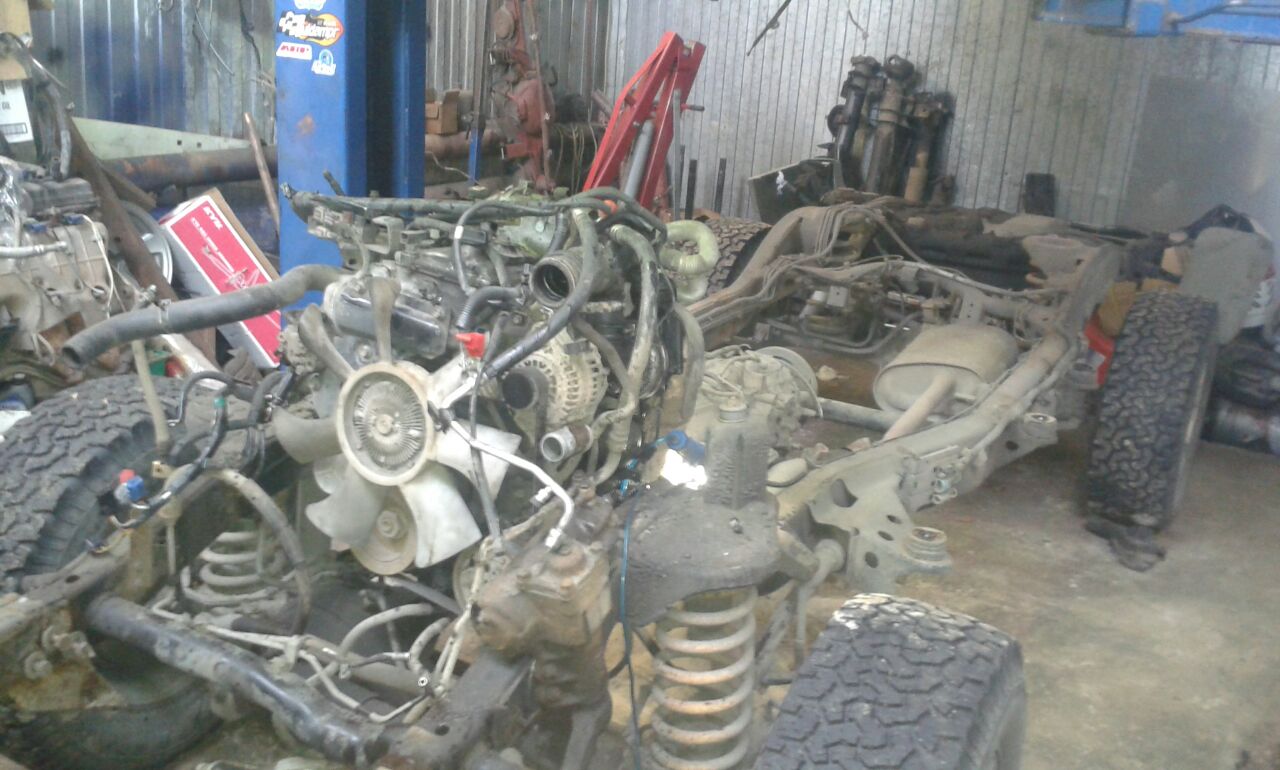

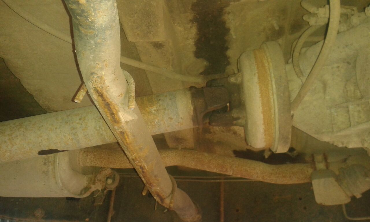

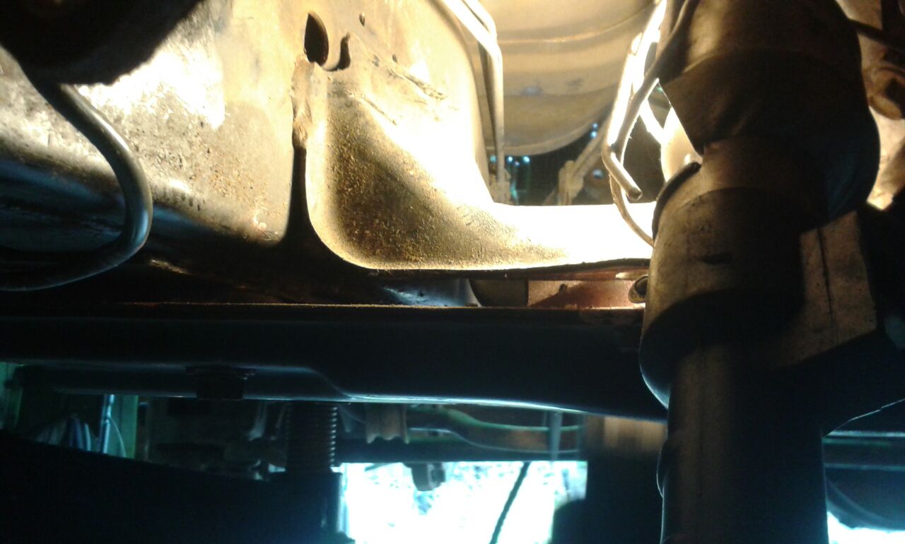

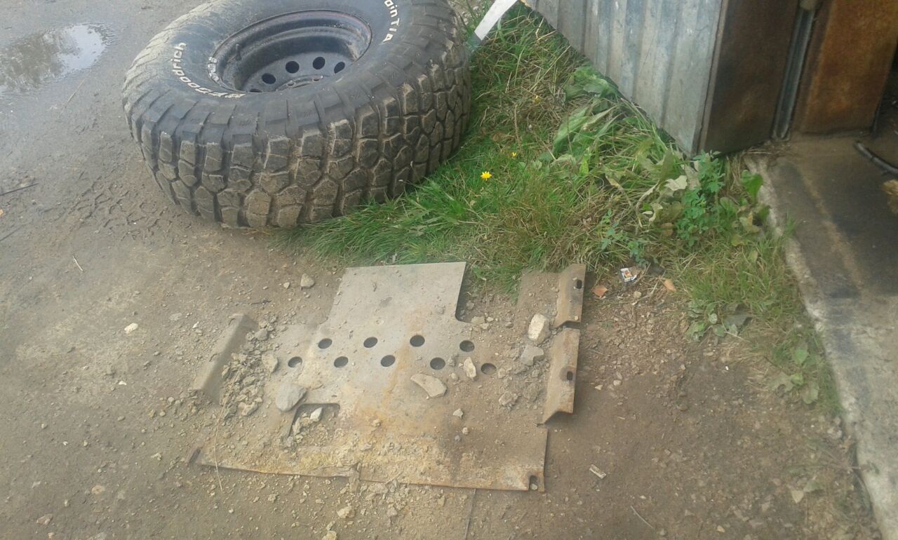

Машина была со всеми защитами и вот что там над ними :(
Килограммы грязи и вот такое состояние железа
Мой вывод- если и ставить защиты то только на конкретную поездку, а потом снимать.
Сам я езжу без защит вообще.

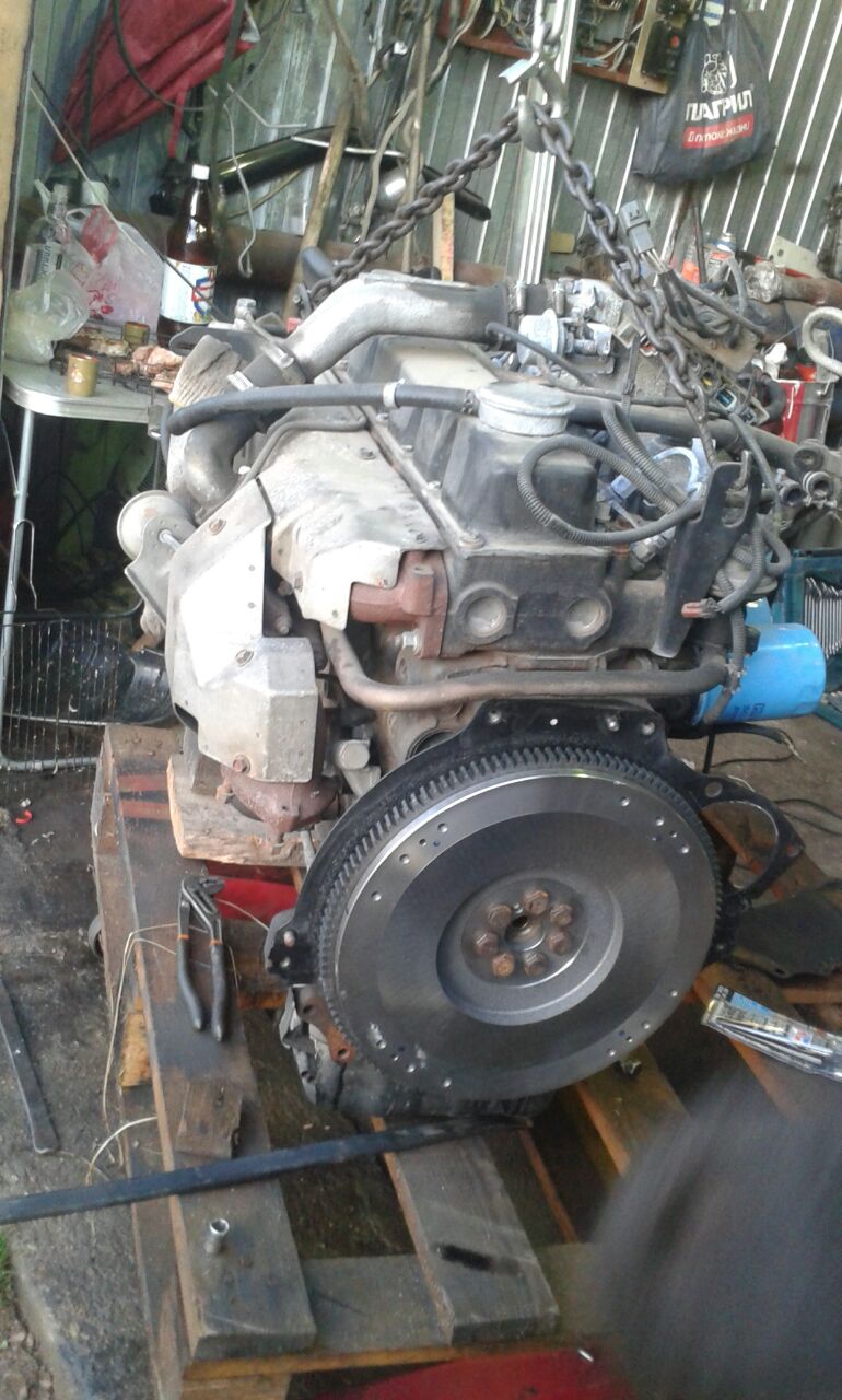

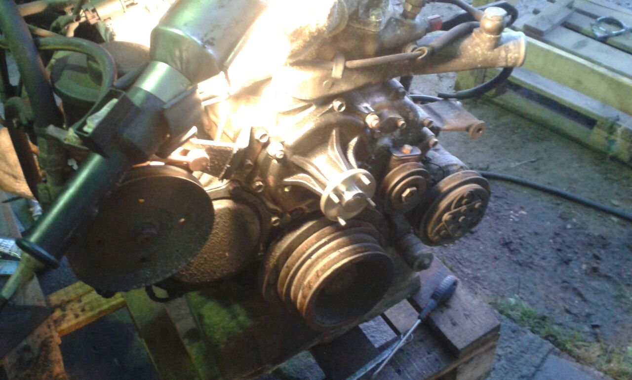

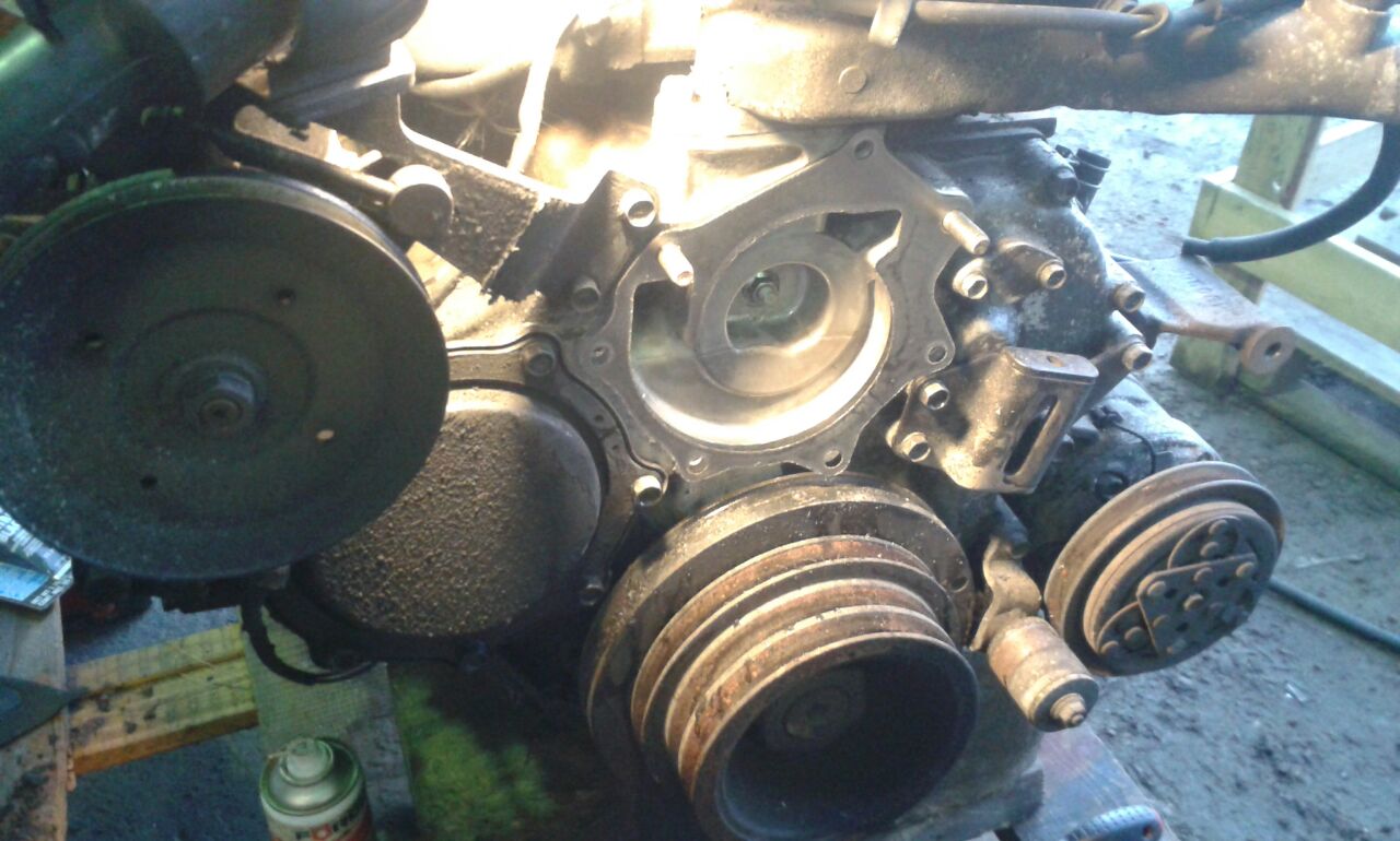

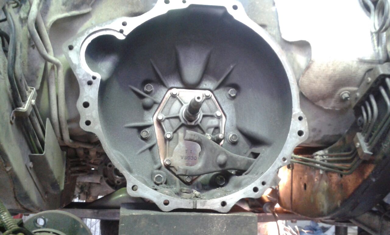

Дорабатываем колокол здшной кпп, чтобы встал стартер от тд, он редукторный, более мощный.
Здшному трудновато зимой будет вращать такой дизель.

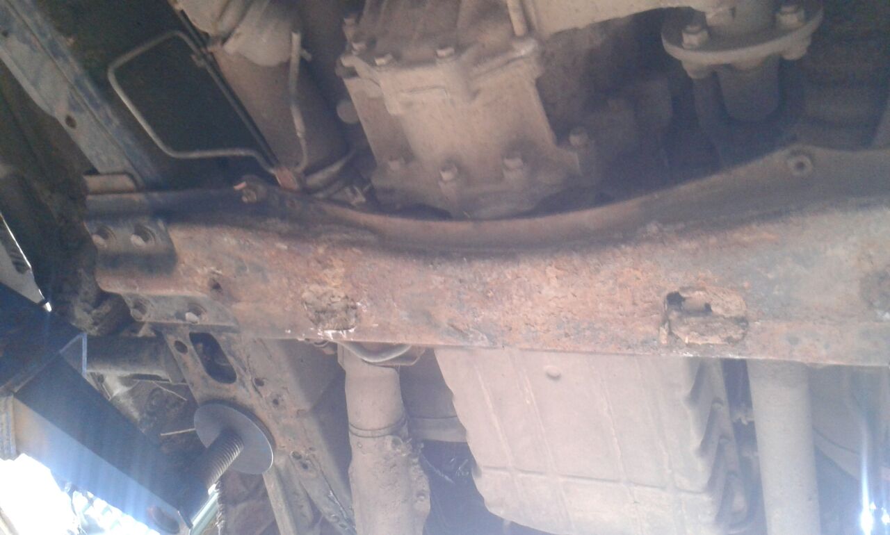

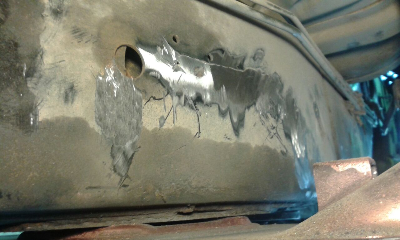

Дальше начинается болгаринг, нужно сделать чтобы все было как с завода, а именно убрать зазор в сантиметр дополнительного крепления траверсы кпп.
Отрезаем
зачищаем
Прикручиваем на место и привариваем
Потом естественно красим и антикорим.

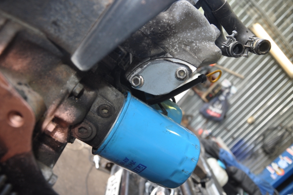

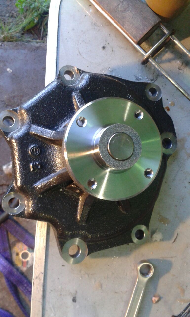

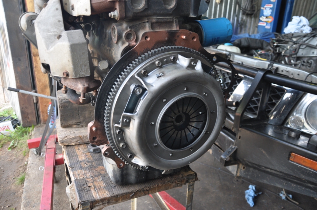

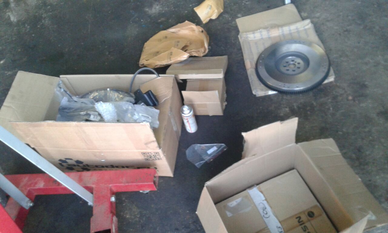

Следом достаем красавца из коробки
Прикручиваем новые запчасти
Продолжение следует.....
Фото надо перекинуть :)
Re: Рекомендую. Продвинутый автосервис Профессора и Петрова

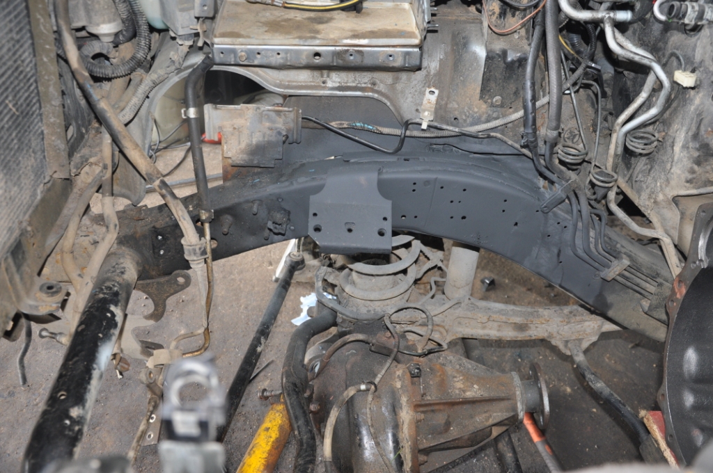

Сообщение PetroFF » 01 сен 2014, 19:44

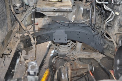

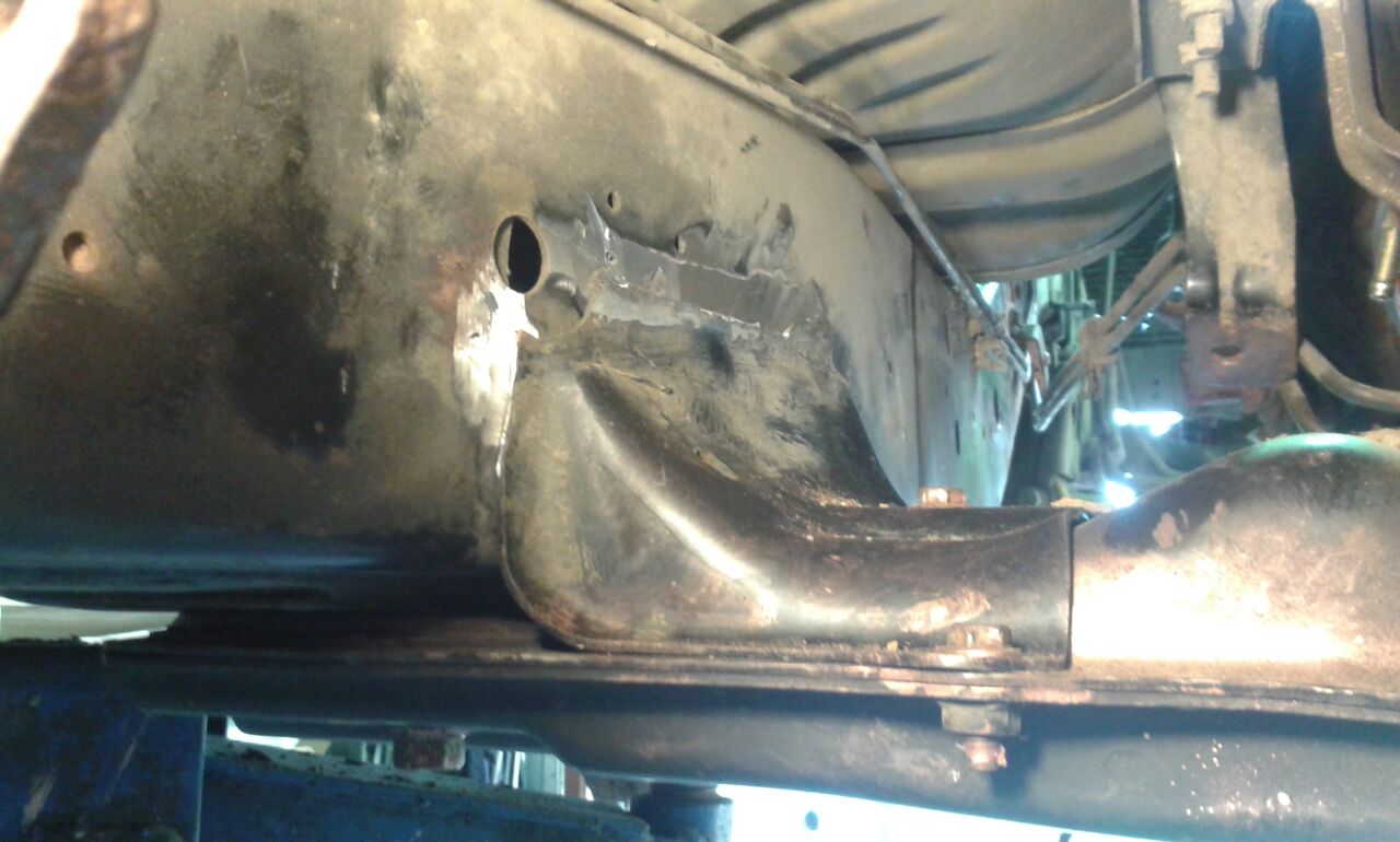

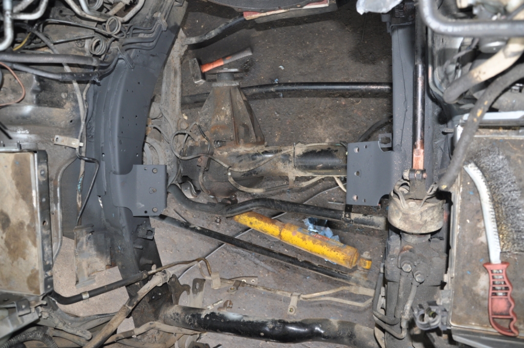

И так, далее делаем первую примерку нового сердца и прихватываем к раме новые опоры от него.
Потом вынимаем мотор и качественно обвариваем опоры, покрываем зачищеные места цинковым грунтом и закрашиваем краской
Теперь можем Спокойно прикручивать сцепление.
Удаляем и глушим ЕГР, суровому правильному внедорожнику такое баловство ни к чему.
И ставим легенду на новое место жительства.
Теперь остается изготовление и подгонка всех "кровеносных" сосудов и конечно системы выхлопа.
Но об этом позже...

Сообщение PetroFF » 07 мар 2015, 03:20

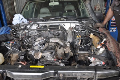

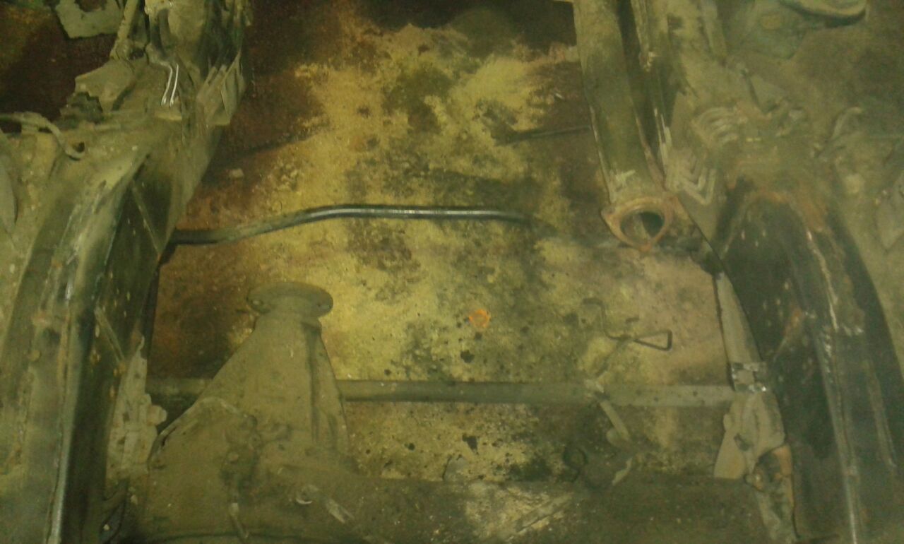

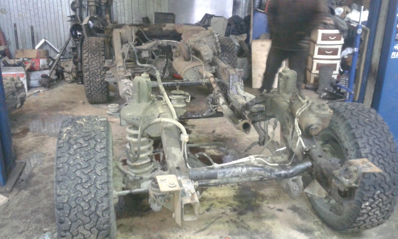

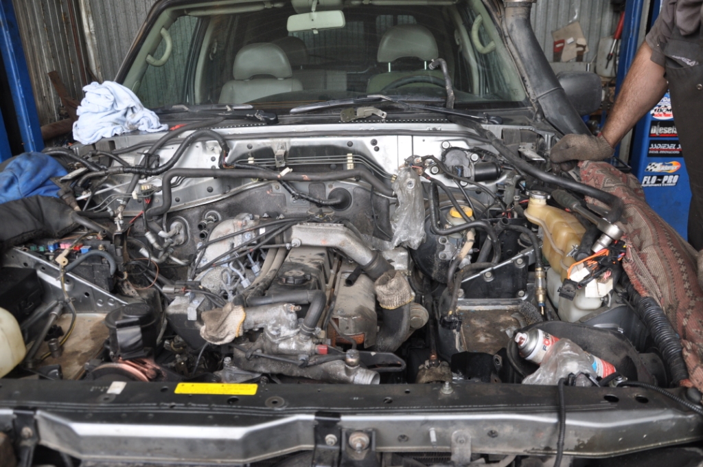

Привет всем, вот начали нового пациэнта - свап на 6.2 с американской акпп th400.(абсолютно безмозговый автомат, да еще и легче патрулевого как оказалось).
Снимаем кузовок, болты уже все изрядно ржавые и плохо откручиваются, а самый задний левый и вовсе отломился.
Машина 2007 года.
Вывод, надо по возможности откручивать и мазать графиточкой заранее.

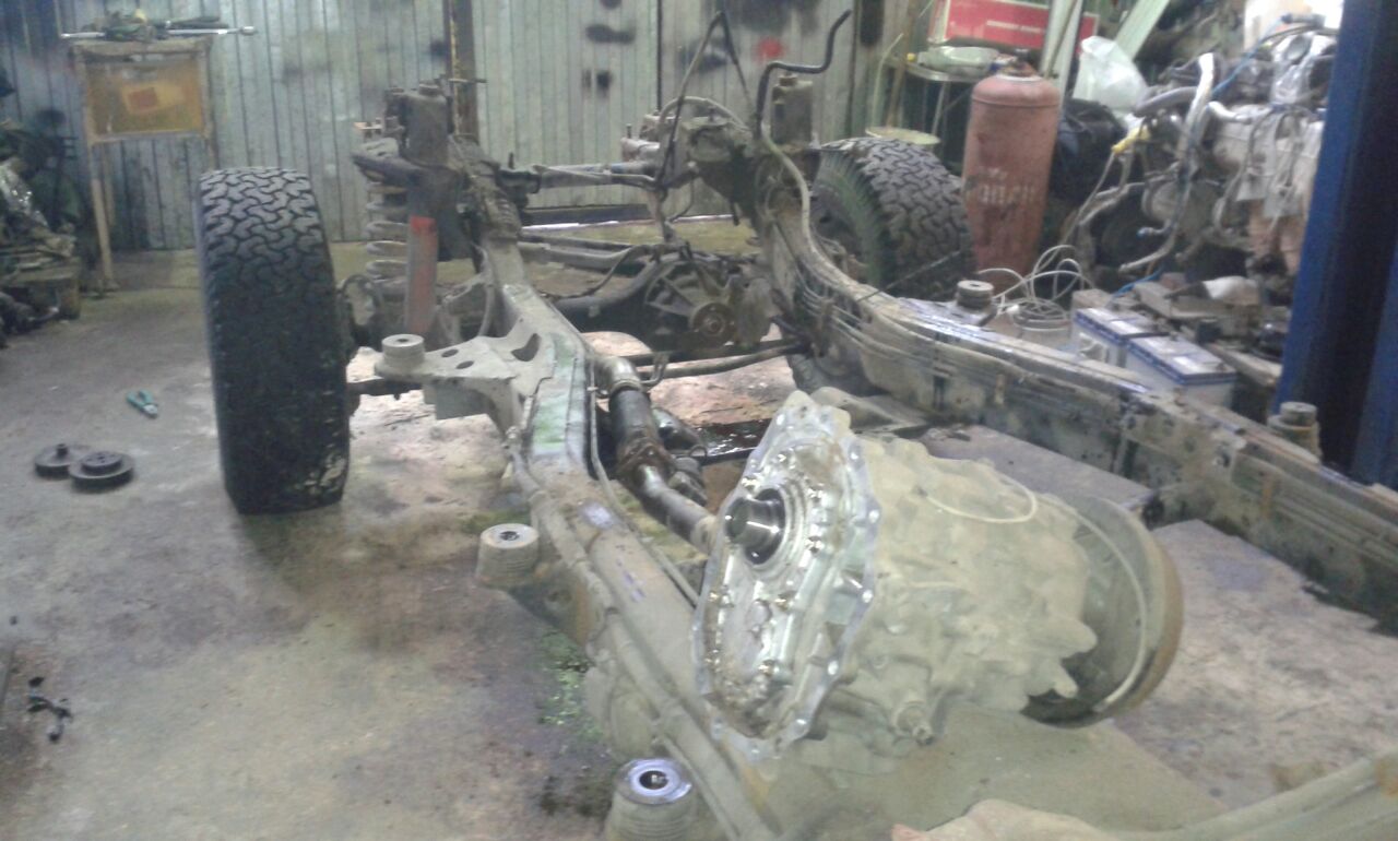

Во общем стало так

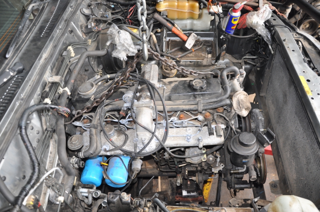

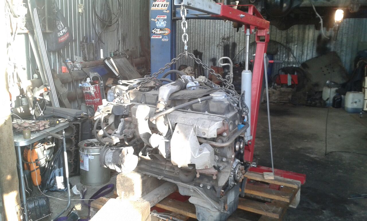

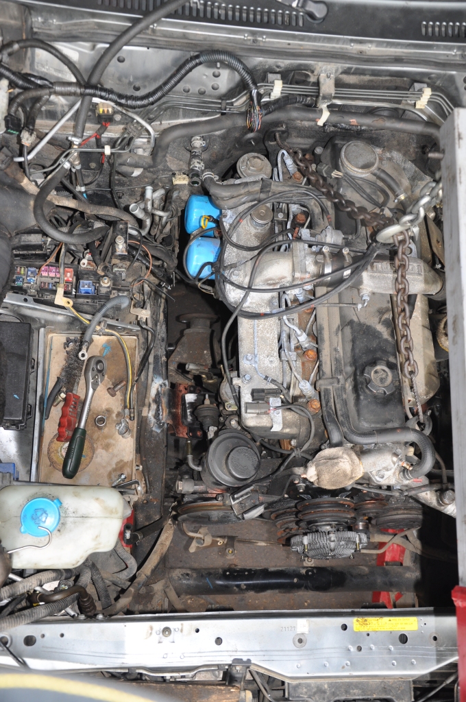

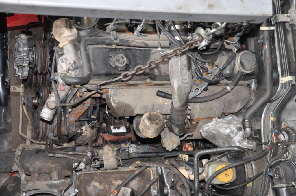

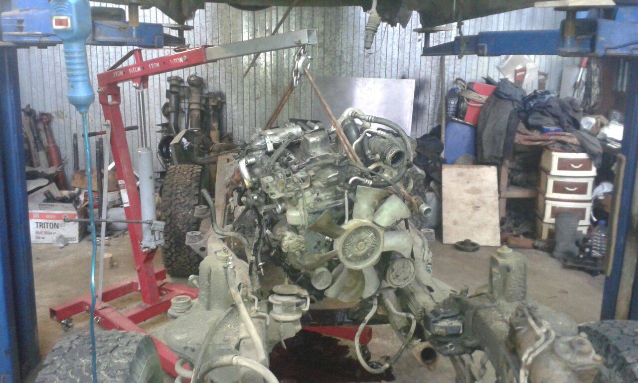

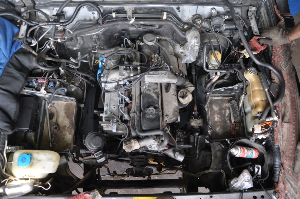

Т.к нам не нужно все кроме раздатки, то снимаем ее и откладываем в сторону, чтобы вынуть мотор с акпп в сборе не тратя времени и не разбирая лишнего.
Снимаем с мотора проводку, которая нам понадобится в дальнейшем при усТановке нового сердца.

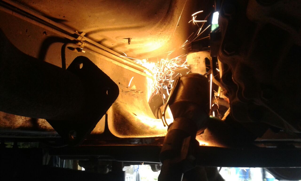

Ну и срезаем аккуратненько опоры, не повредив раму
На сегодня объем закончен, завтра у нас зачистка нужных мест рамы, примерка нового сердца, приварка новых опор и покрас рамы.
