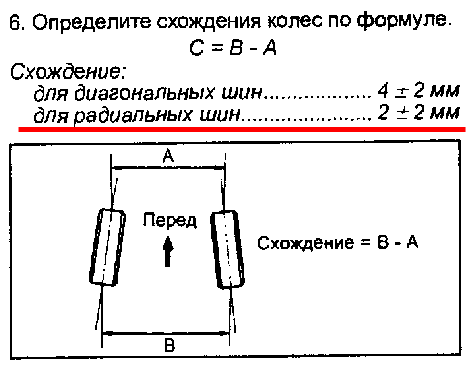

Profesor писал(а):Полградуса для асфальта это много, допуски на схождение -/+ 5 угловых минут.
Допуск для TLC-80 согласно тойотовскому мануалу: от 0 до 4 градусов.
Поэтому полградуса - это немного.

John писал(а):Допуск для TLC-80 согласно тойотовскому мануалу: от 0 до 4 градусов.
А вы ничего не путаете ? О каком угле идет речь ? И в каких величинах, возможно это милиметры , а не градусы. Машина со схождением в 4 градуса будет в дорогу упираться как на якоре, и резина кончится за пару тысяч км. Идеальное схождение это когда колеса при движении строго паралельны, но с учетом податливости элементов подвески и рулевого управления, делается небольшое положительное схождение для заднеприводных машин, и небольшое отрицательное для переднеприводных. При движении за счет сопротивления качения выбираются люфты в подвеске и рулевом и колеса катятся параллельно. У переднеприводных машин колеса поворачивает момент ДВС. Поэтому для любых машин схождение будет от 0 до 15 минут плюса если задний привод, и от 0 до 15 минут минуса если передний привод. Чем "плотнее" подвеска и меньше в ней сайлентблоков, тем меньше будет отклонение от нуля.

Profesor писал(а):А вы ничего не путаете ? О каком угле идет речь ? И в каких величинах, возможно это милиметры , а не градусы.
Да, я ошибся. 0-4 - это действительно миллиметры.
