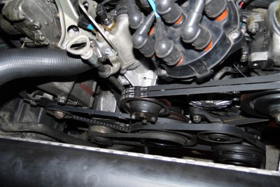

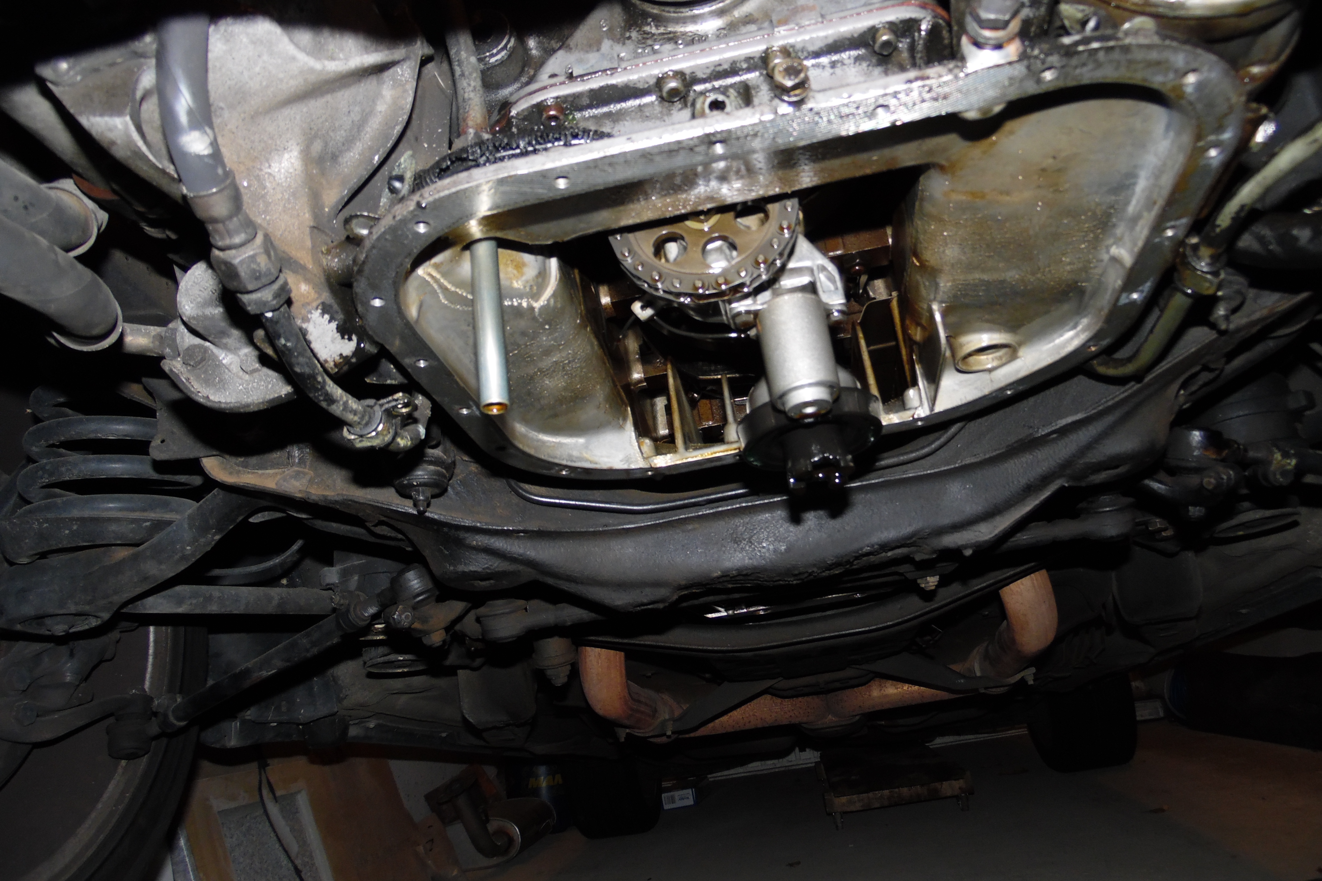

1. Помпу пришлось вернуть и купить другую, т.к. первая оказалась не совсем качественной: плоскости посадки помпы и термостата не обработаны - просто литьё, пескоструйка и всё. Это на 2 недели затянуло процесс установки насоса (во время ожидания новой немного переключился на Ниссан и занимался заменой жидкостей в АКПП и т.д.), но в прошедшие выходные всё удачно встало на свои места, были заменены все фильтры, долиты масла и проведён пробный запуск. Работает! :-)
2. Оказалось, что я не докупил один ремень на компрессор. Пришлось пока установить старый, но он обязательно будет заменен через неделю.
3. Перед полной сборкой всех узлов и ТО надо будет устранить один небольшой очаг коррозии на кронштейне маслянного радиатора (перед передним правых колесом).
Немного фоток
Маслоприёмник

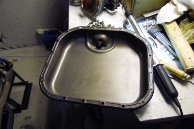

Чистенький поддон картера. Вместо обычной прокладки использовал "силиконовую"

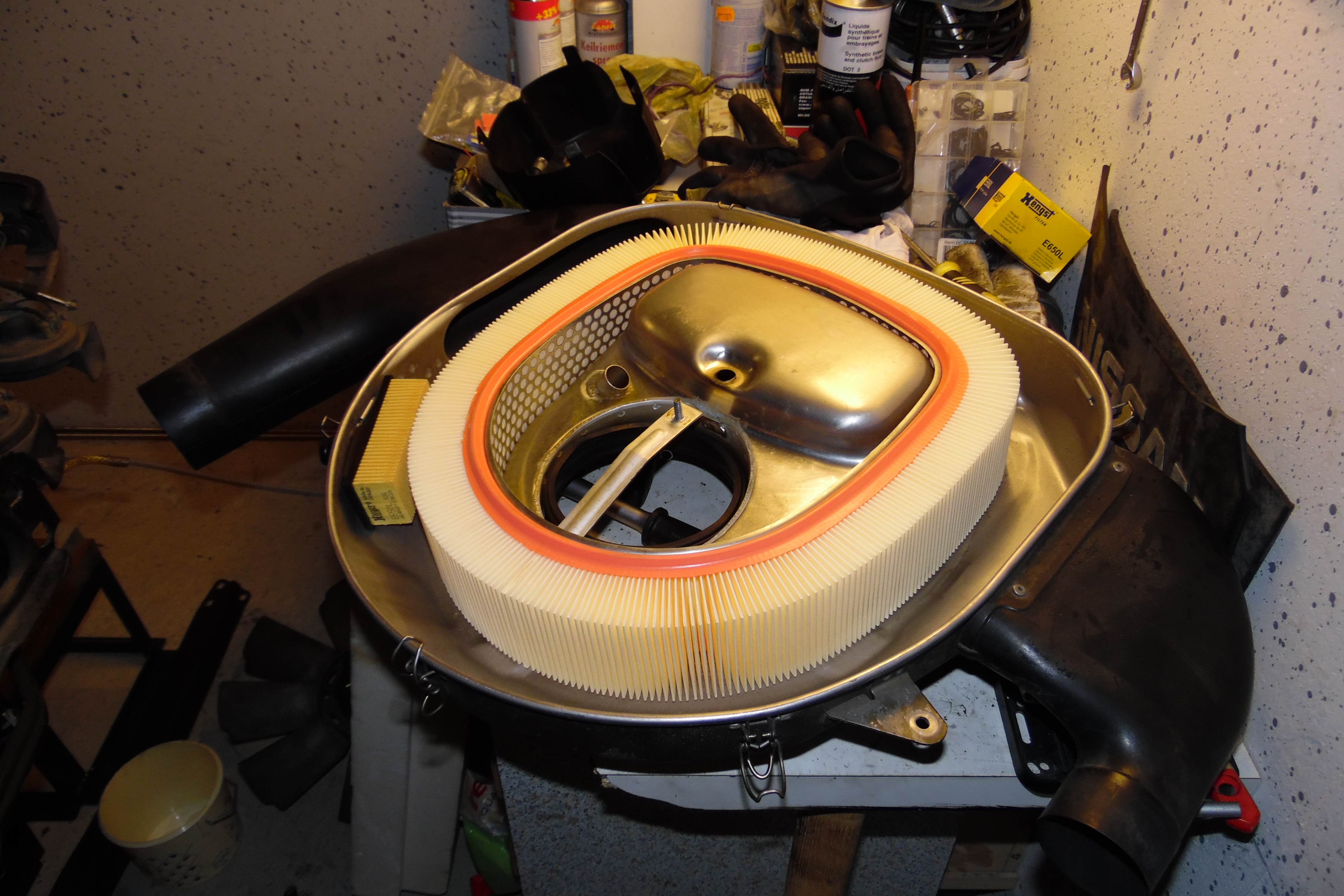

Свежие "лёгкие"
Всё на месте: новая пумпа, новые ремни

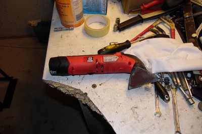

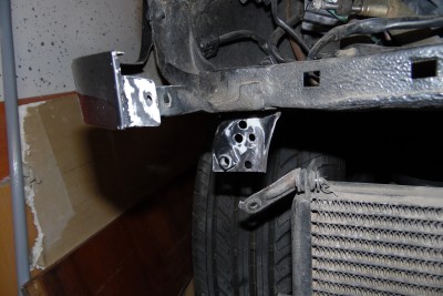

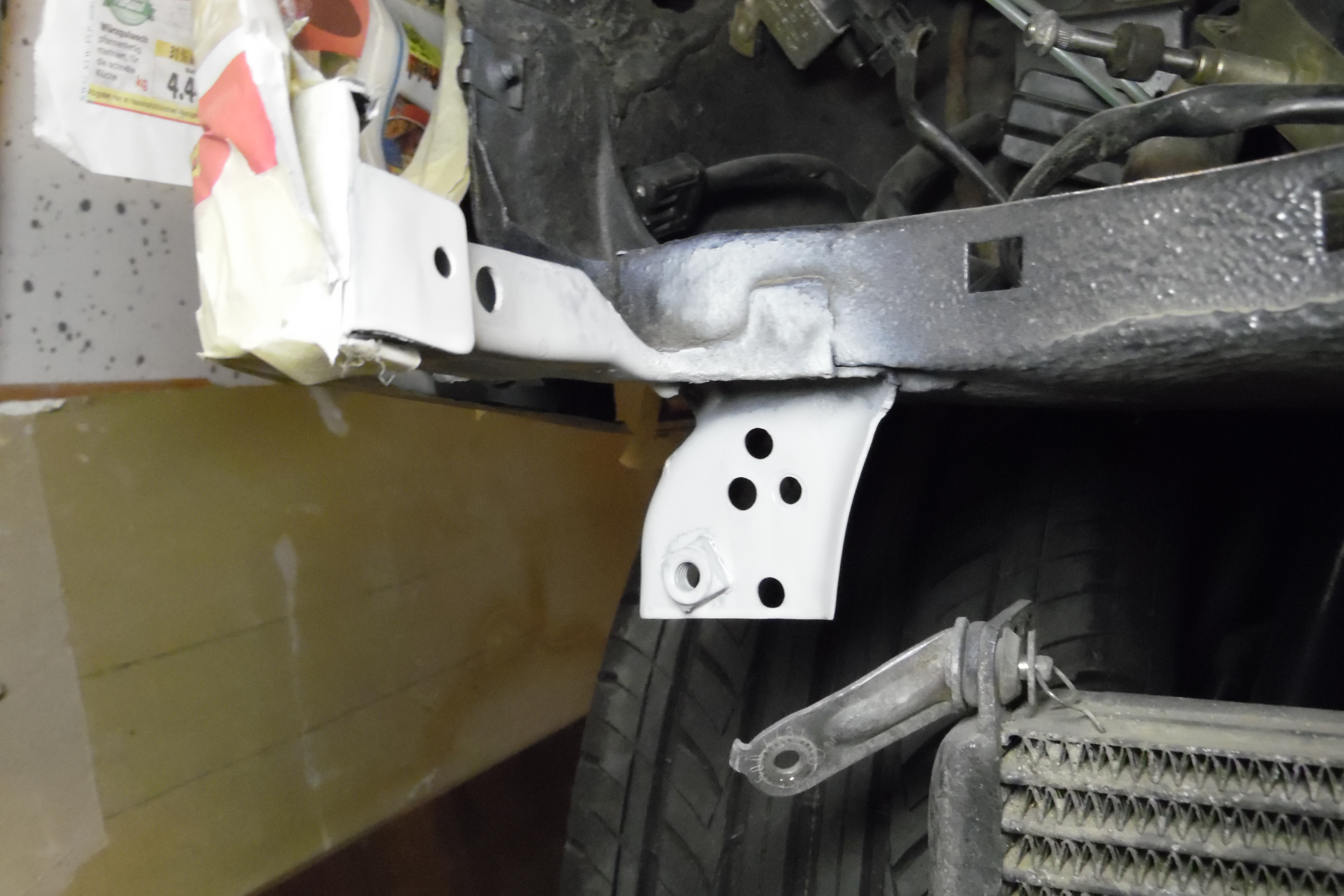

И так, продолжим. Помпа на месте, все агрегаты установлены, все жидкости залиты, утечек нет и можно, перед тем как установить бампер, устранить очаг коррозии под передней правой фарой (слегка ржавеет кронштейн крепления маслянного радиатора).
При помощи такого аппарата зачищаем кронштейн и попутно уголок крыла (там было несколько царапин)

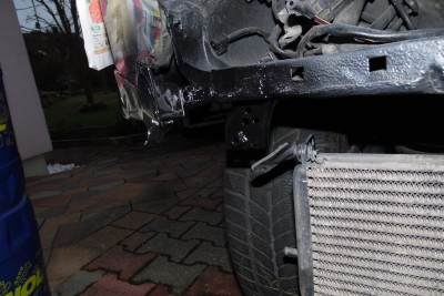

Грунтуем в 3 слоя

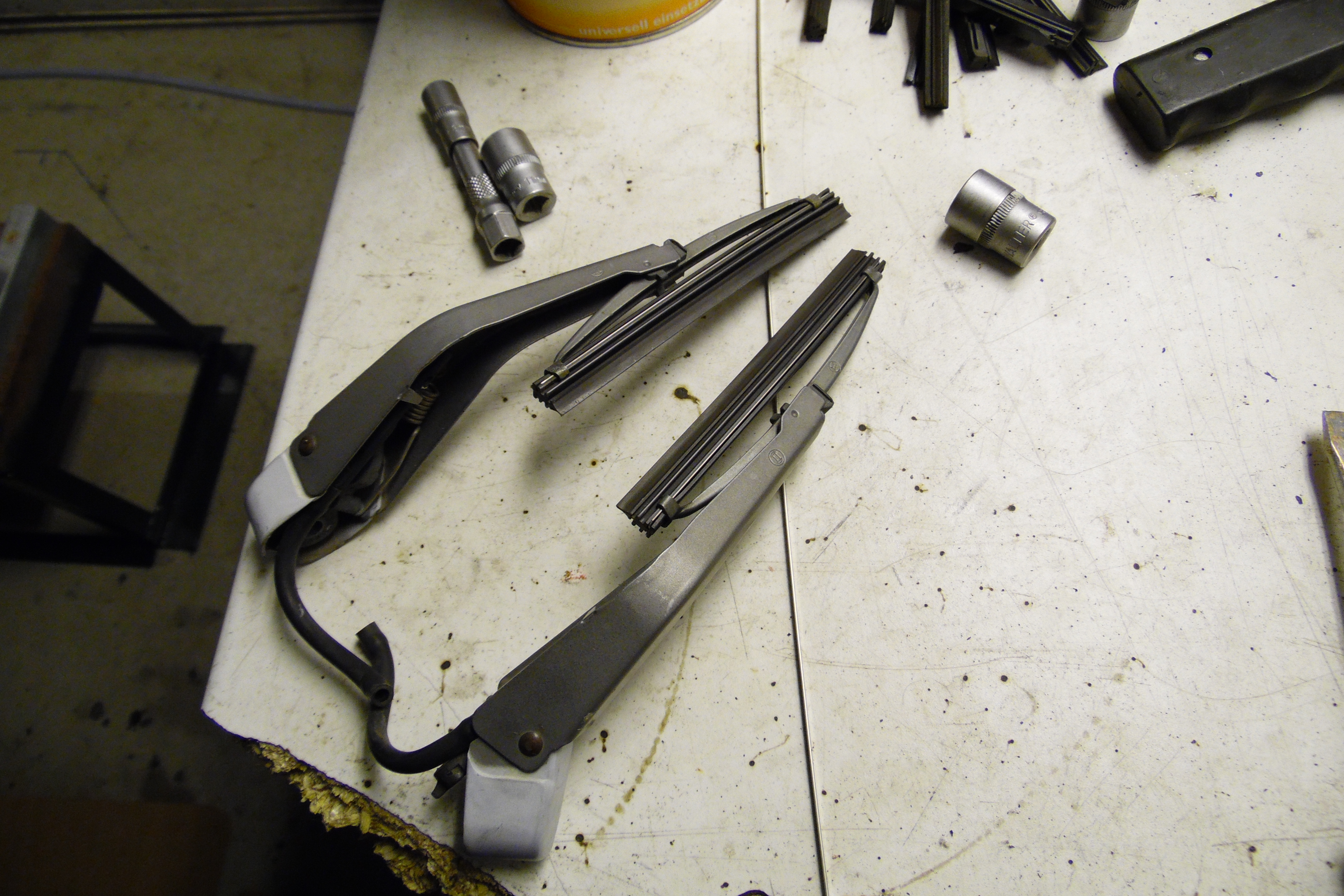

Пока сохнет грунт, меняем резинки в "дворниках" передних фар :-)
Затем наносим краску в 4-5 слоёв. Т.к. кронштейн будет закрыт бампером, не стал заморачиваться и покрасил просто чёрной краской не под цвет кузова.
Сейчас погода не самая благоприятная для быстрого просыхания краски, поэтому оставляю её на неделю сохнуть.
Меняем колёса на серийные и после установки фар и бампера машина готова к полному ТО.

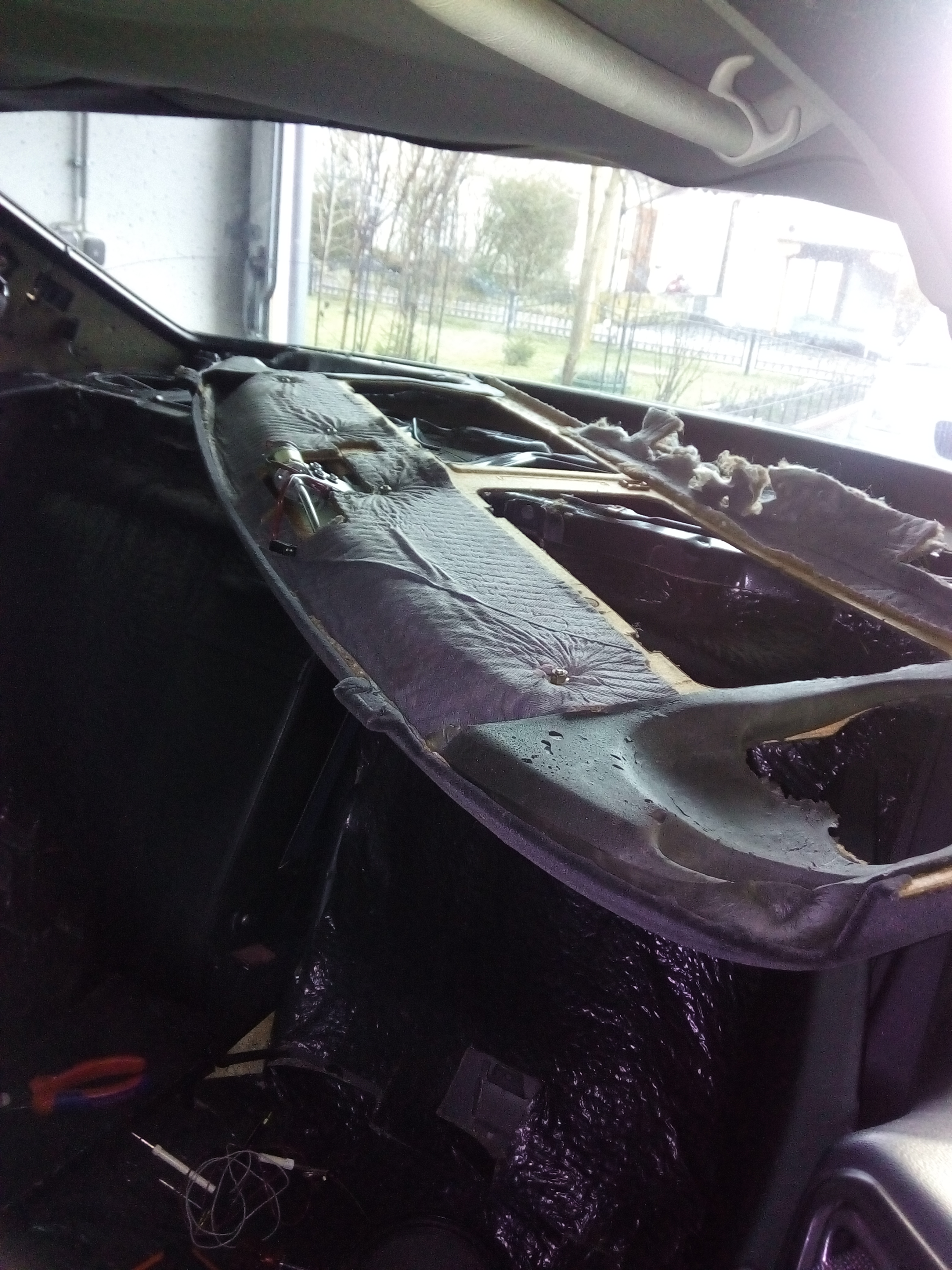

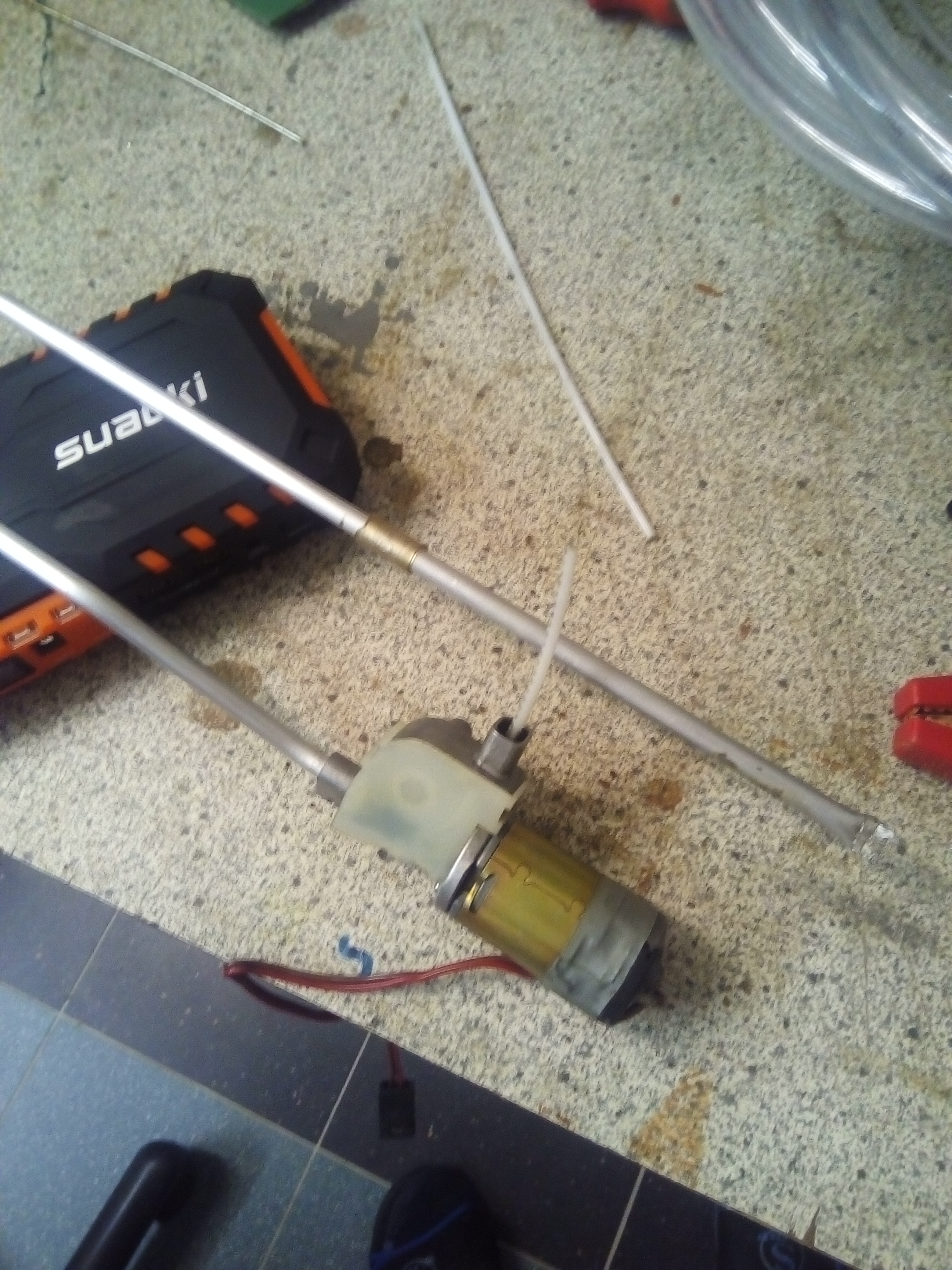

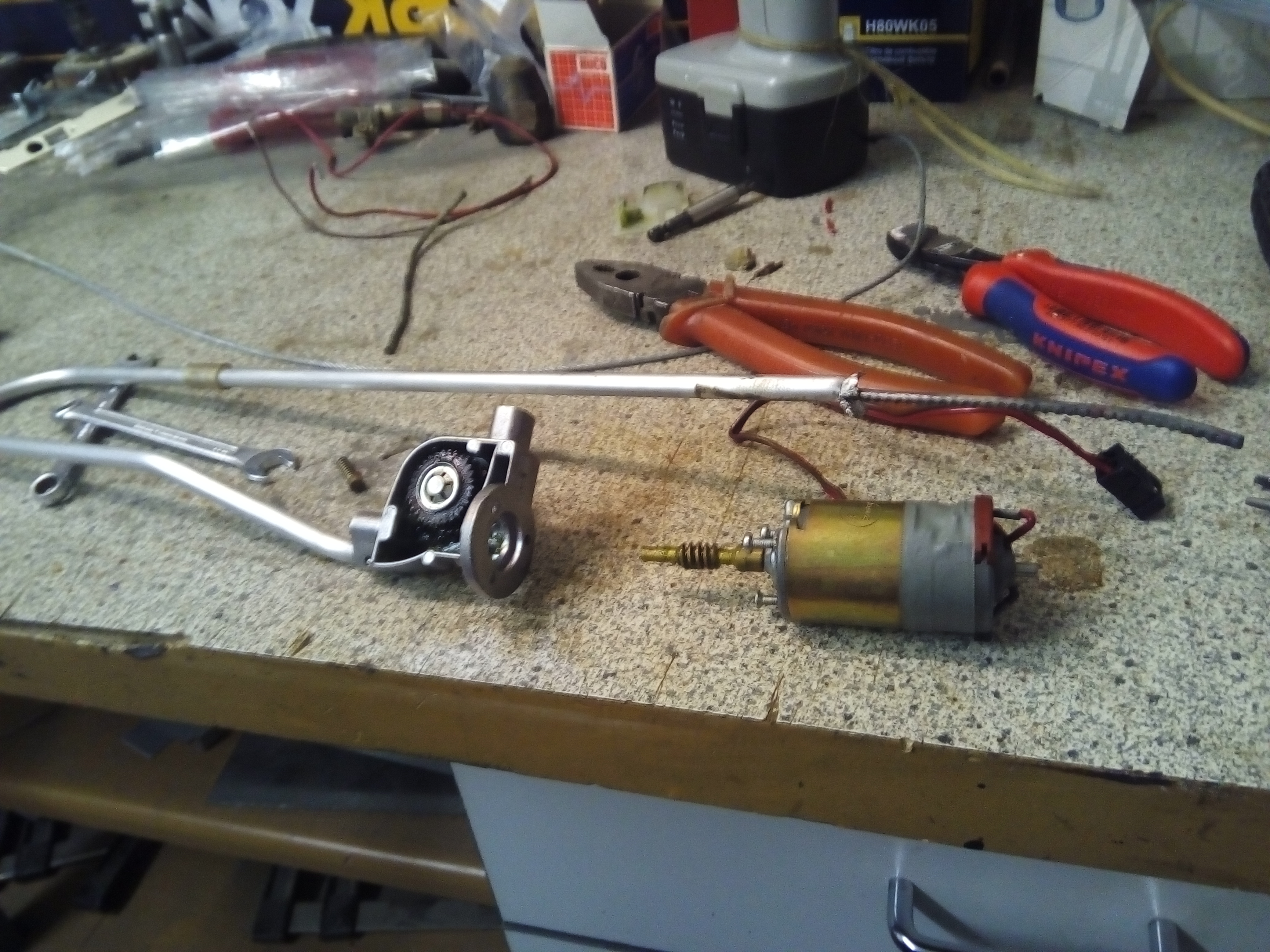

В этом году заменил один аммортизатор движка (не подушку крепления, а именно амморт. Там установлены 2 небольших аммортизаторика для гашения коллебаний) и оживил шторку на заднем окне. Старый зубчатый пластмассовый гибкий стержень (жила) от возраста переломалась и застряла в направляющей трубке. Заменил на новую и всё заработало :-)
