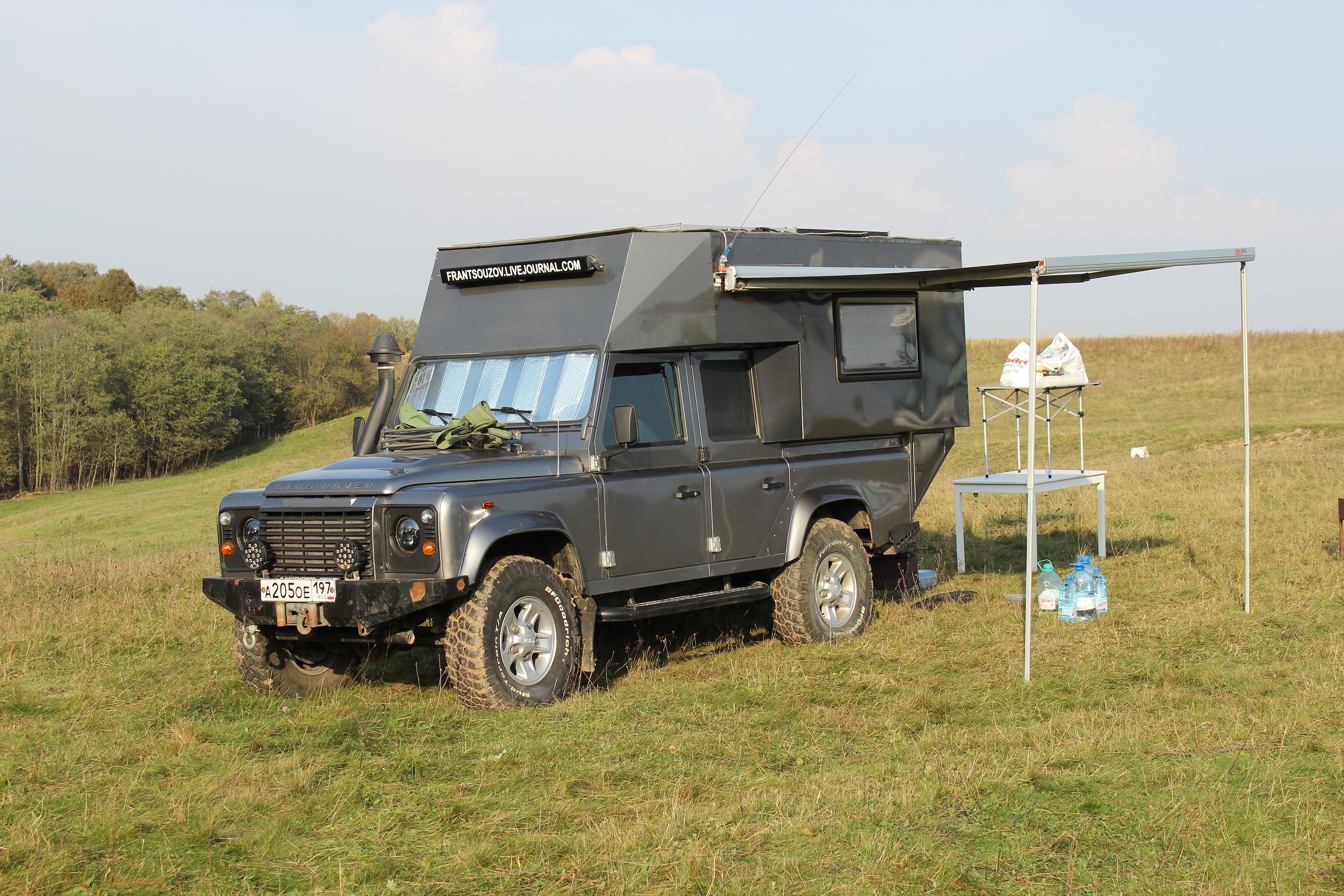

Ознакомился недавно с таким аппаратом. Хоть внешне и простоват, но по содержанию очень достойный.
Подробнее тут:
http://frantsouzov.livejournal.com/116572.html

Интересно, какой у него максимально возможный крен получается в снаряженном состоянии. Эту цифру вообще можно как-то посчитать без дорогостоящего эксперимента?

Vash писал(а):Интересно, какой у него максимально возможный крен получается в снаряженном состоянии. Эту цифру вообще можно как-то посчитать без дорогостоящего эксперимента?
Чисто в теории. Опрокидывание это когда проекция центра масс выходит за опору(колеса). Но это уже то когда машина гарантированно переворачивается.
Поэтому, вопрос не в высоте общей, в высоте центра масс.
P.s. Мне так кажется, лень гуглить.
Re: Климов строит кемпер
Сообщение gromm » 08 окт 2015, 19:15
Со слов хозяина, ездить теперь приходится аккуратнее. В особо сложных местах, случалось травить в ноль колеса одной стороны и накачивать с другой, чтобы проехать с меньшим креном. Но в принципе, ездить можно. Памирский тракт машина прошла без потерь.

Gluck писал(а):Чисто в теории. Опрокидывание это когда проекция центра масс выходит за опору(колеса). Но это уже то когда машина гарантированно переворачивается.
ь.
Это если абсолютно жесткая конструкция. И в статике. А при больших ходах подвески опрокидывание произойдет гораздо раньше, особенно в динамике. Проверено! :))
А вообще интересная тема, не особо внедорожная техника конечно получается, на ПЧ негодится, но надальняк путешествовать по просторам и имеет право на существование.
да никакой. это не внедорожник, а просто машина для путешествий с возможностью съехать с асфальта, проскочить по грунтовочке и поставить лагерь в живописном месте. ;)
ь.
Ага, я и говорю "гарантированно переворачивается". :) Понятно, что этот угол не равен углу поверхности по которой можно проехать. Но для понимания процессов помогает. Вот статья старая, но все так же актуальная http://www.off-road-drive.ru/archive/31/Upravlenie_krenom
У Французова больше нравится, он монообъемный. Как-то это уютнее...
