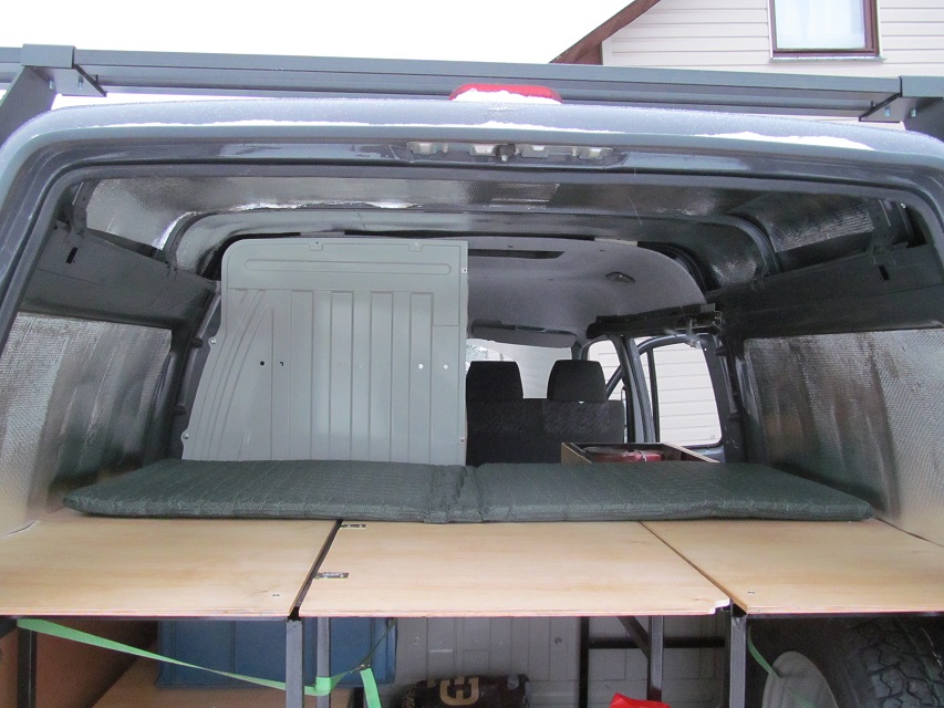

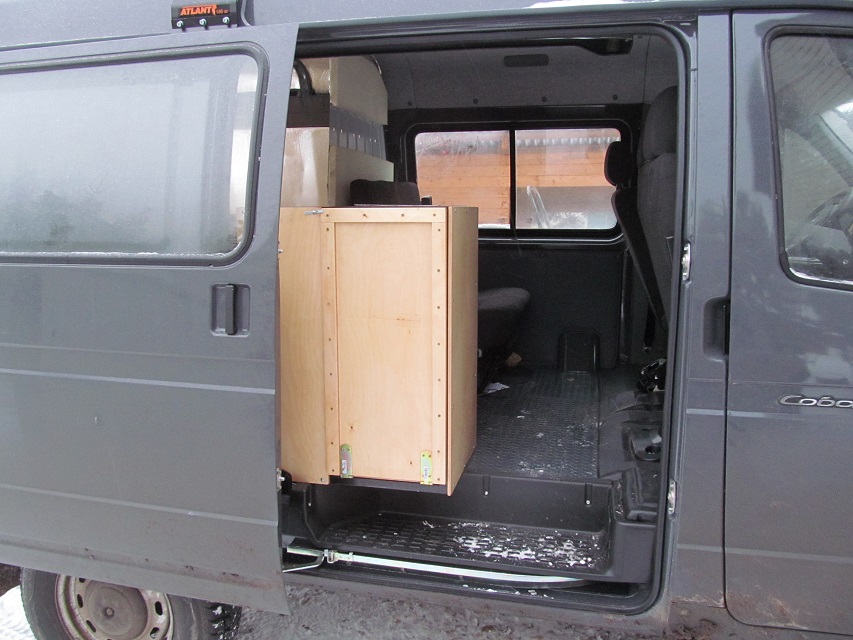

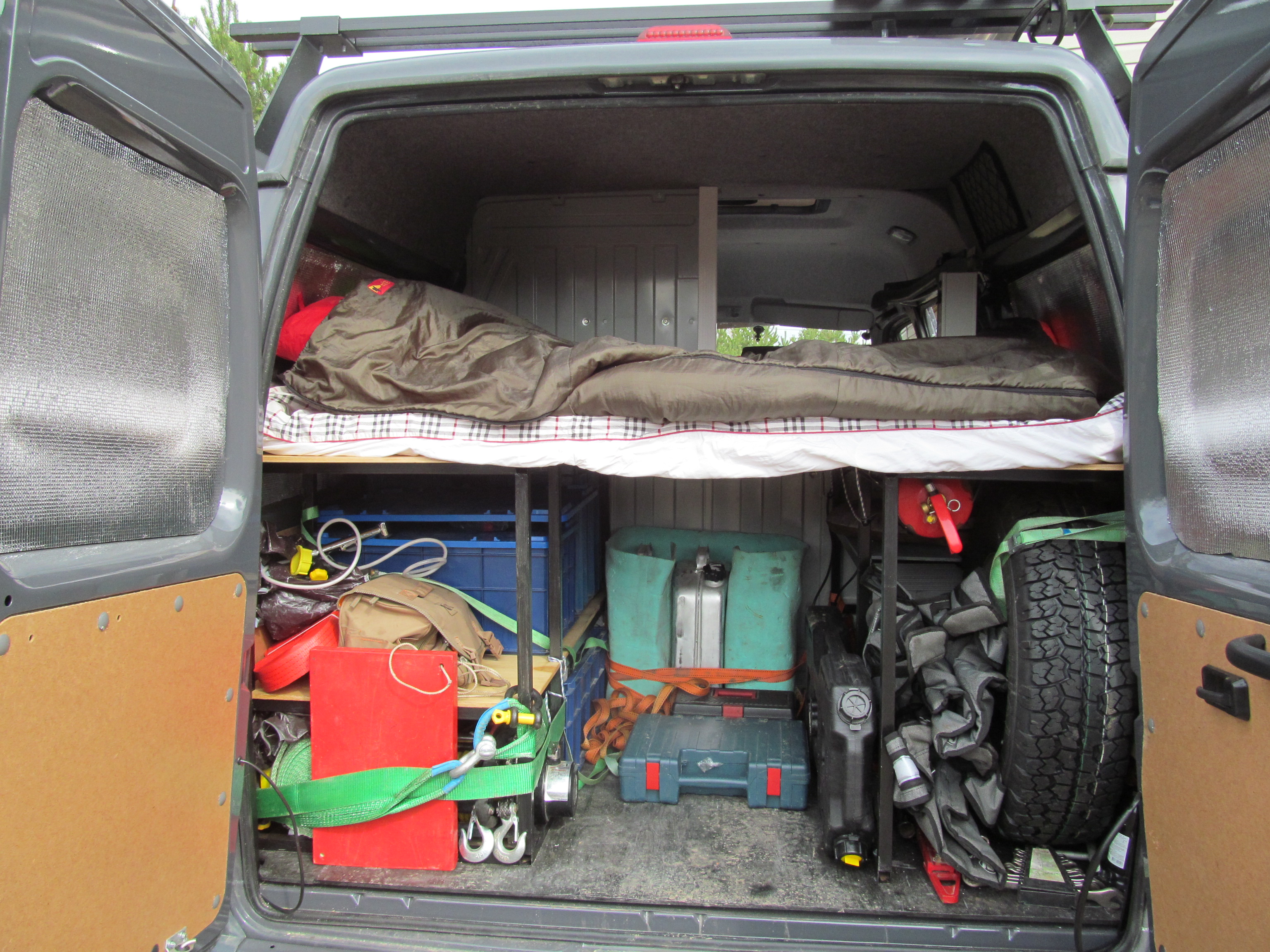

Пока гарантия не кончилась, в конструктив не лезу. Зато обустройством салона можно заниматься без ограничений. Кладовая и спальня уже были. Теперь есть и кухня.)
Кровать уже есть, дело за кухней.

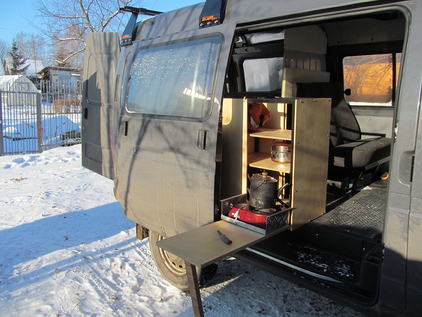

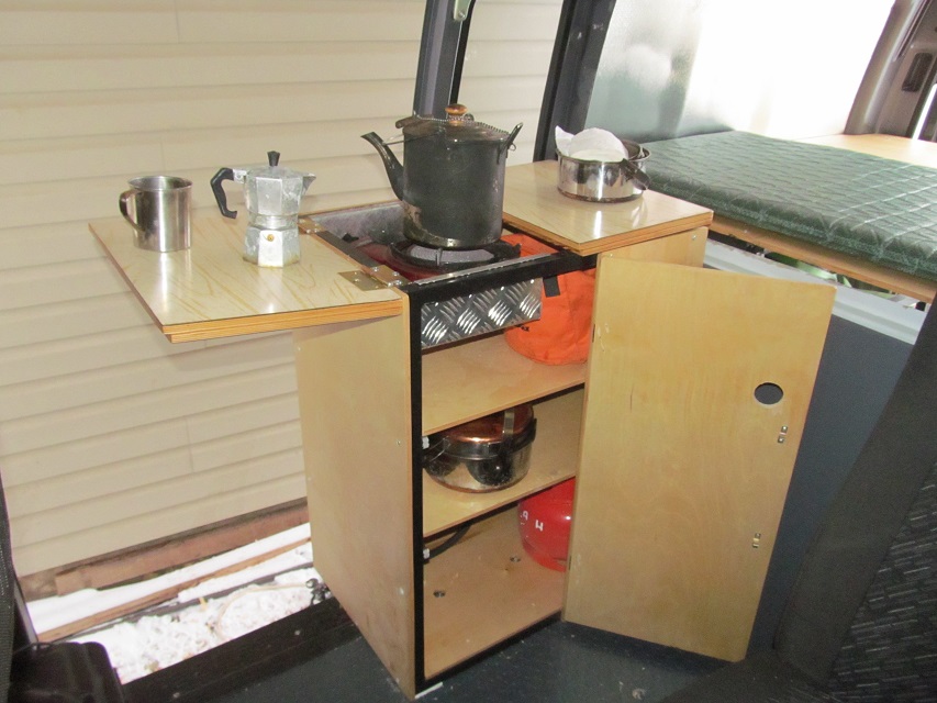

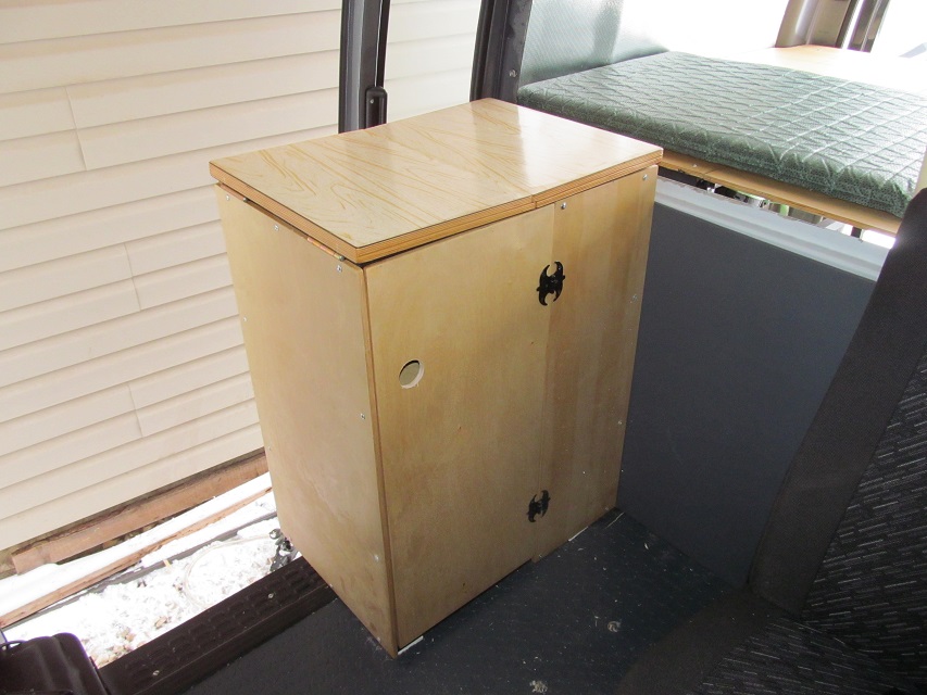

Ящик как ящик. Прикручен к полу на штатные шпильки крепления сиденья.
Столик выполняет роль дверки. Если погода хорошая, вся готовка на улице
Если на улице ненастье.
Кухня в походном состоянии.

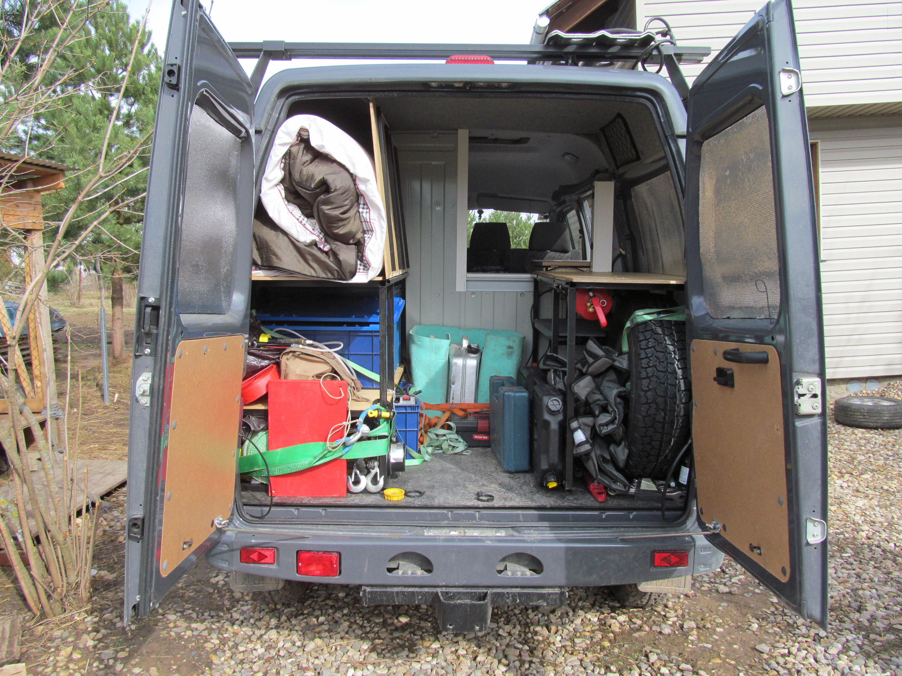

Заключительная серия фотографий с почти завершенного строительства.
Есть проход для доступа к вещам.

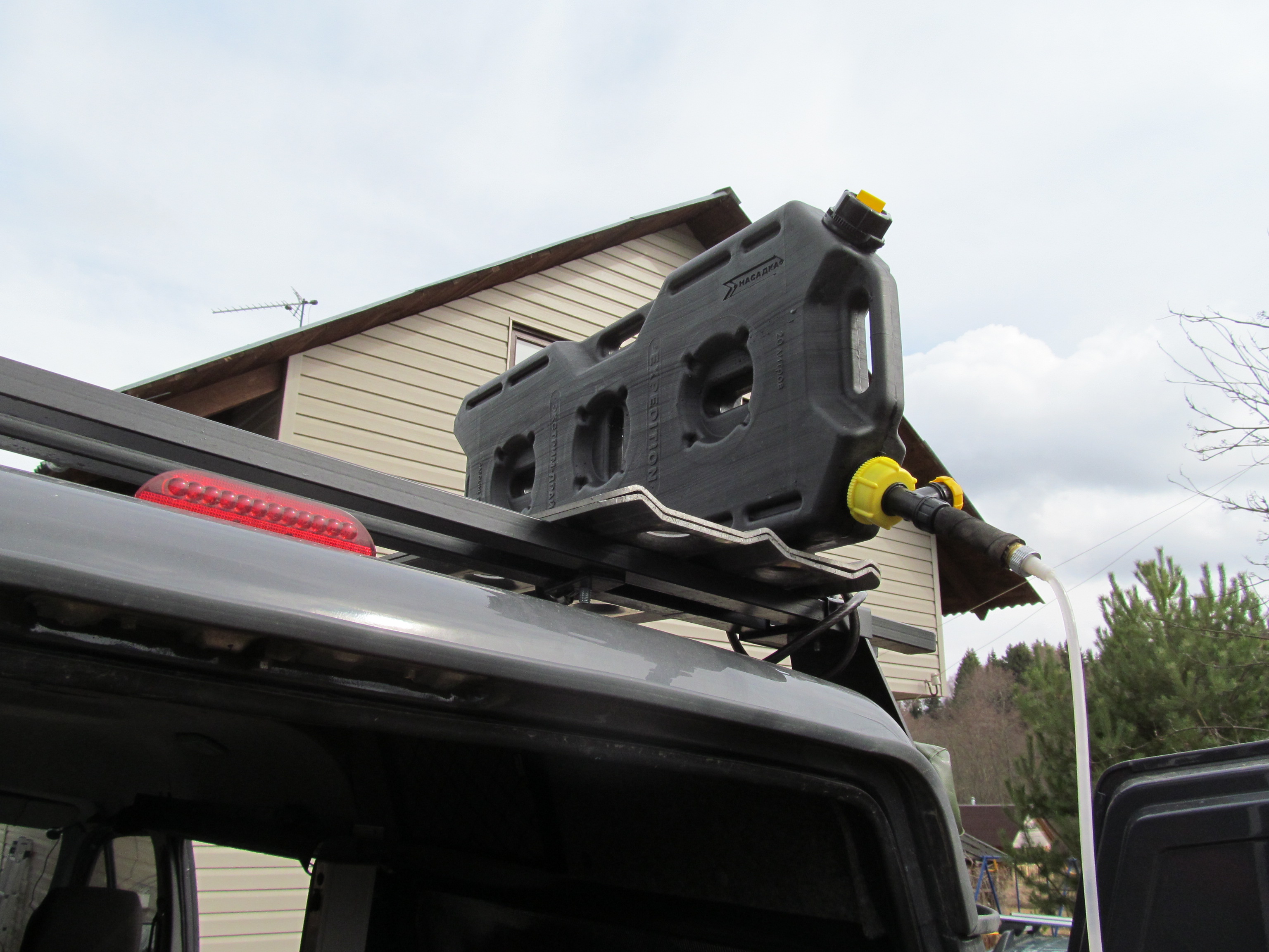

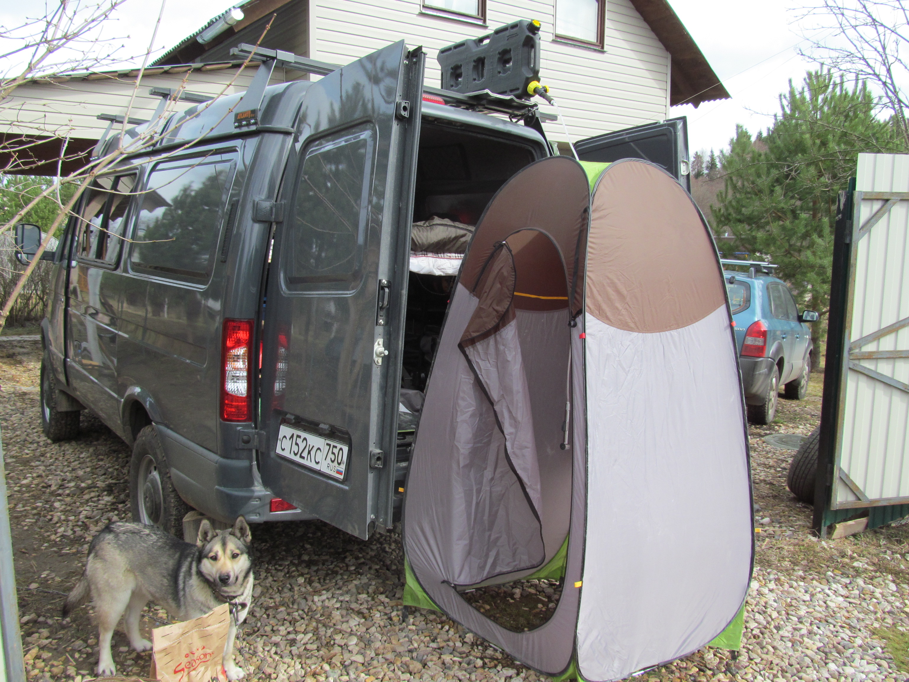

Просто красивое решение. Канистра нагревается на солнце.

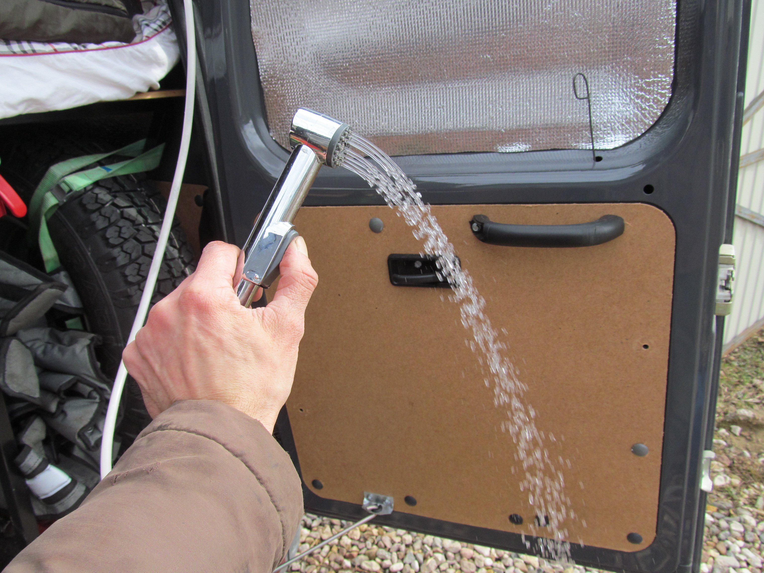

Душевая лейка с кнопкой от смесителя для биде.
Душ готов.

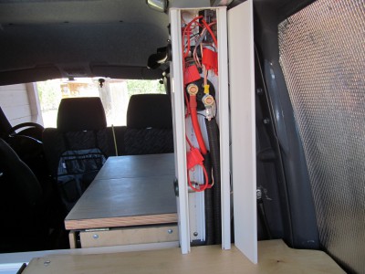

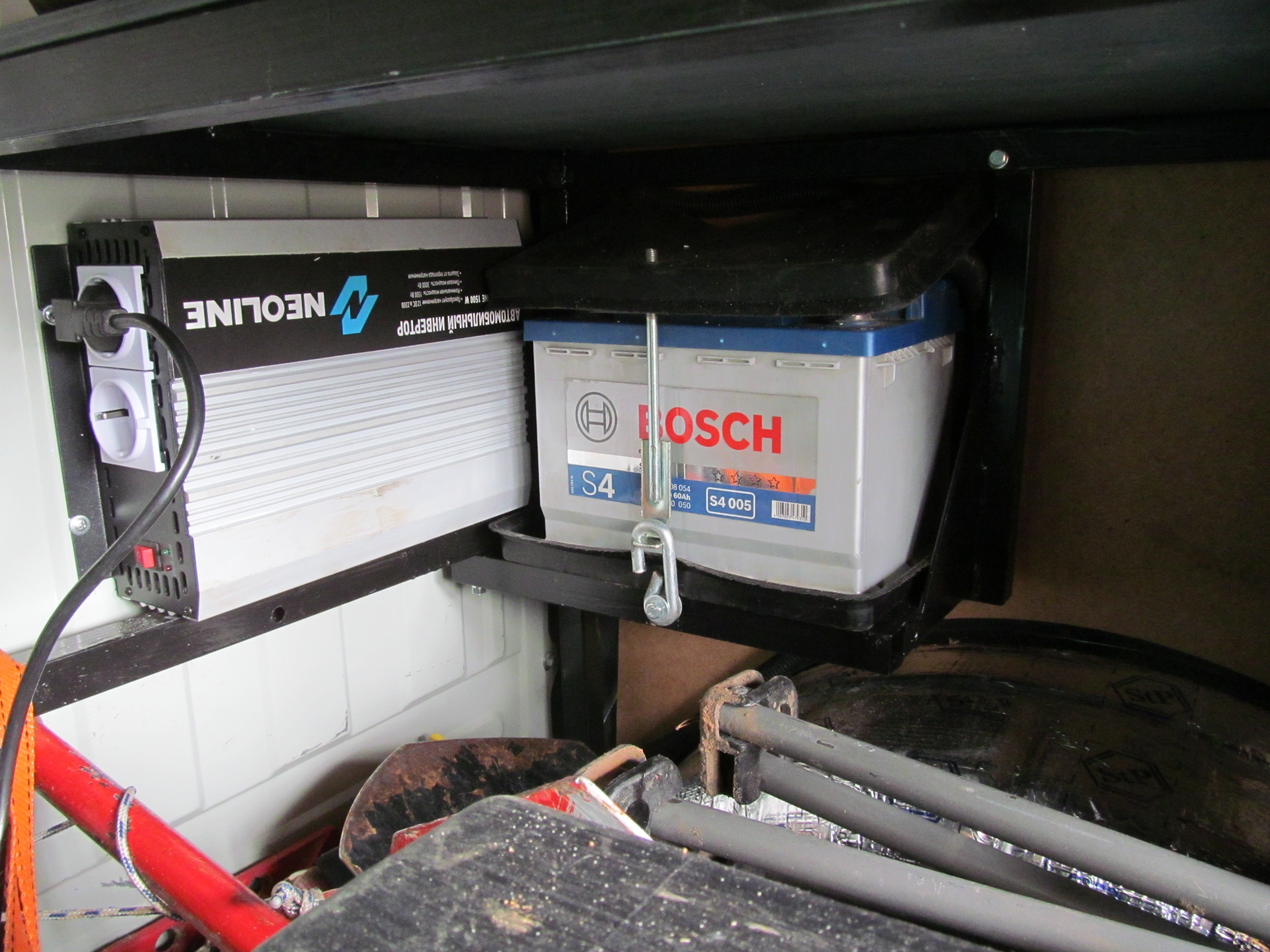

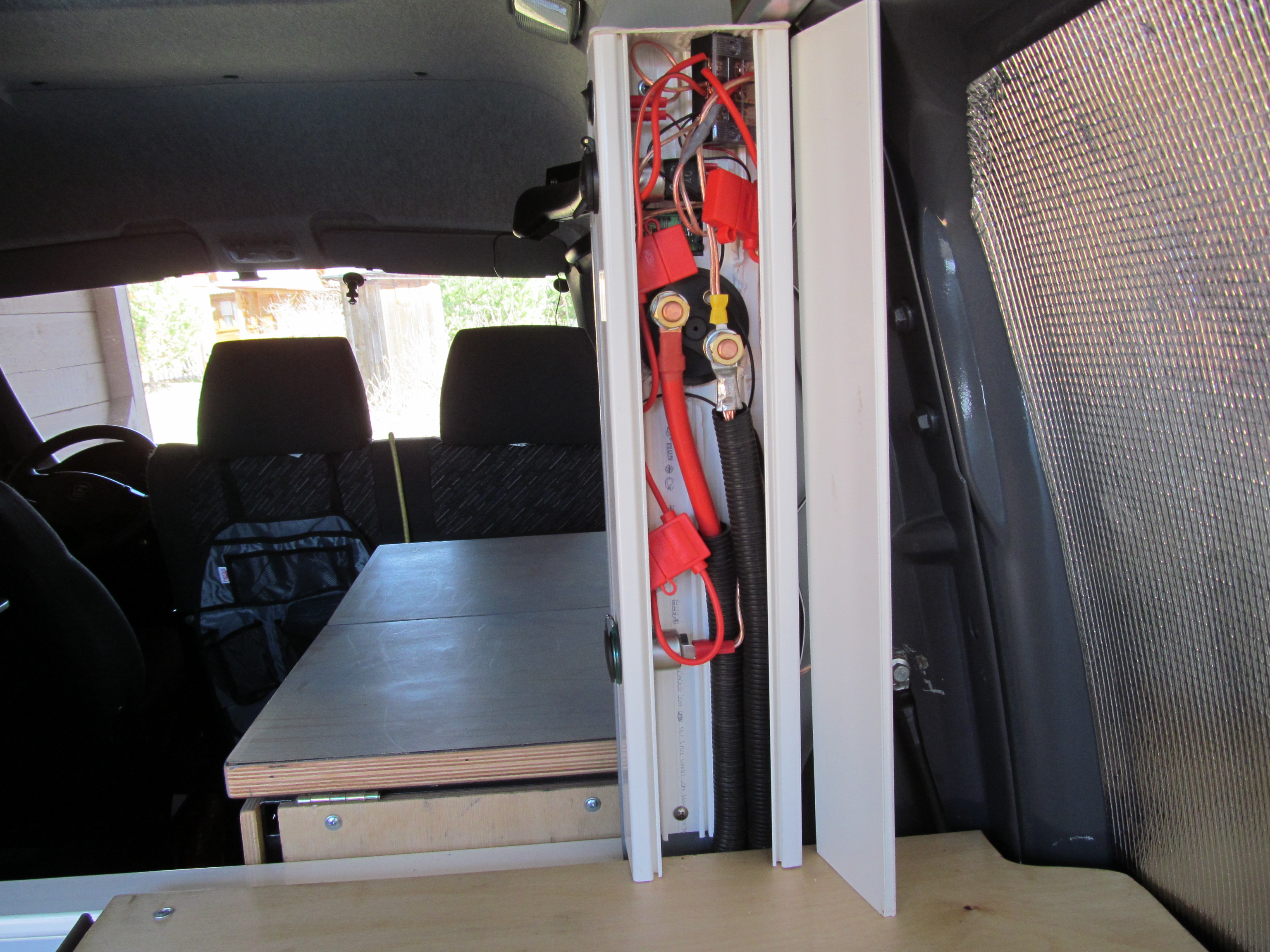

Через УРА 300 подключен второй аккумулятор, от него питается инвертор на 1500 Вт. от которого работает мультиварка.
Разводка в электрокоробе.

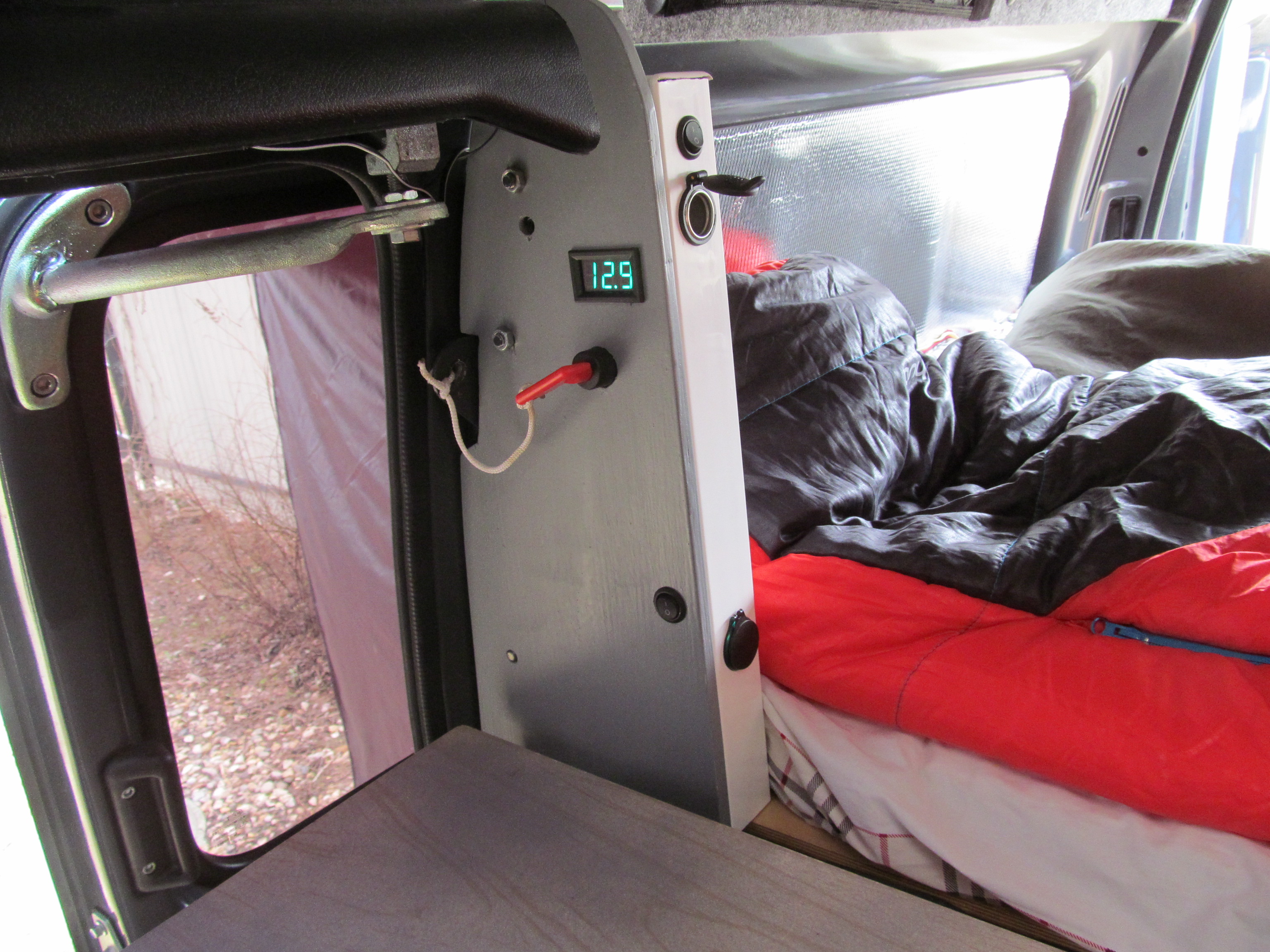

Электрощиток. Вольтметр, размыкатель плюса, пара розеток на 12в, управление светом.

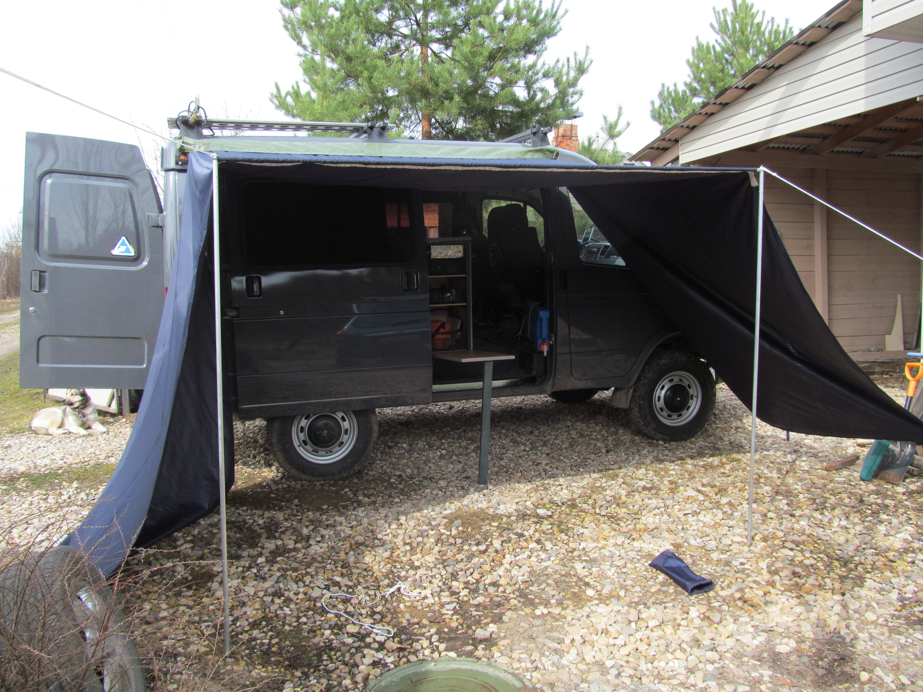

Из Перми пришла маркиза. Так сказать последний штрих.
