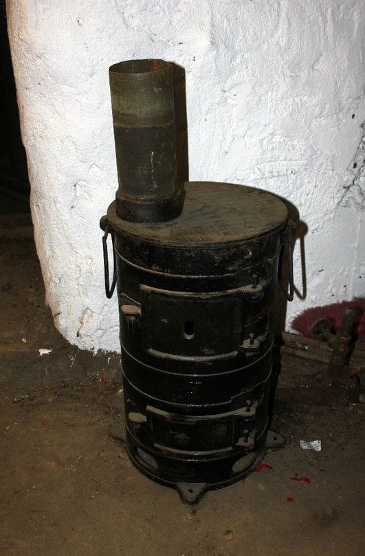

В качестве печи будет настоящая чугунная армейская печка, она еще не подключена, но уже приобретена.
Как чугунная буржуйка сама отнесется к воде?
Но мысль интересная :)
