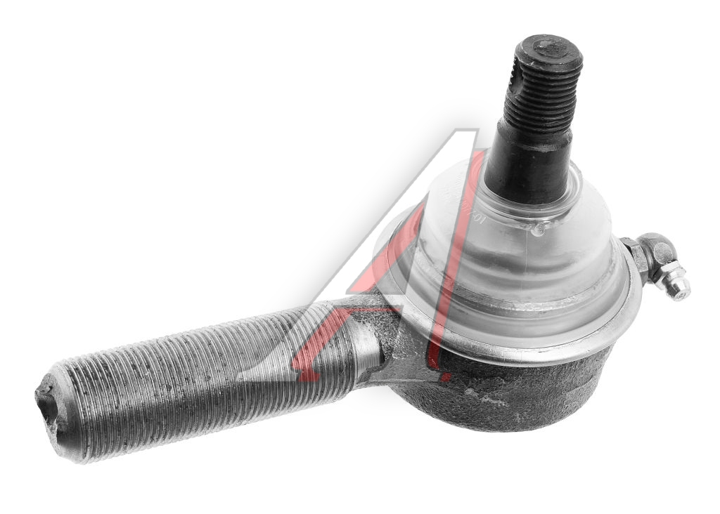

Сообщение Dikiy » 23 окт 2013, 17:22
Понял.
Наконечник ГАЗ- М20х1,5
Наконечник ЗИЛ- М20х1,5
Наконечник КАМАЗ- М24х1,5

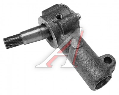

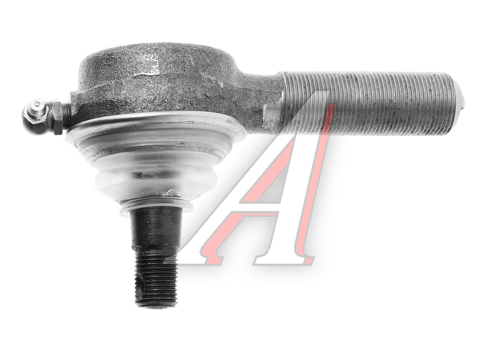

Фотки ГАЗ наконечника:

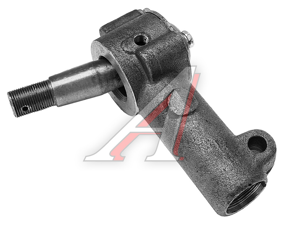

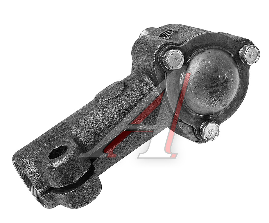

Фотки ЗИЛовского наконечника:

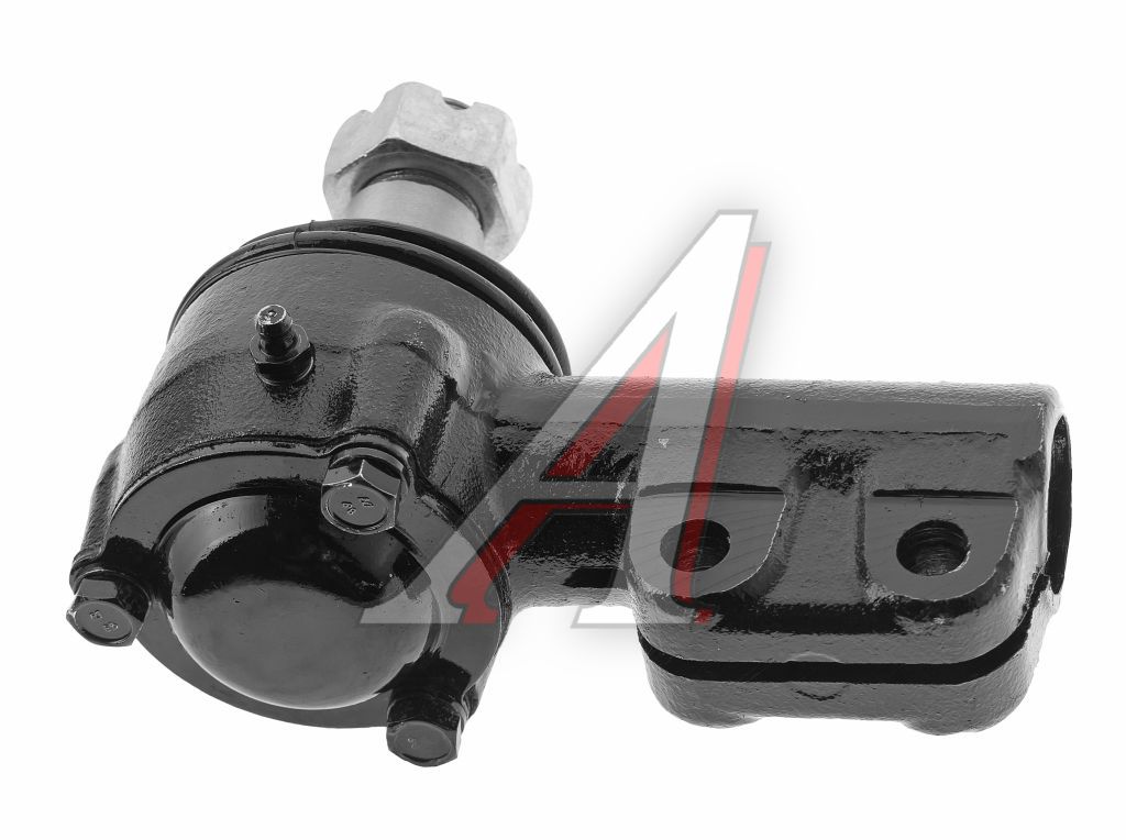

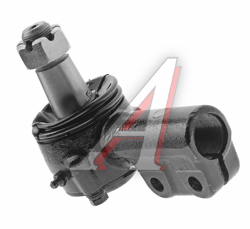

Фотки КАМАЗовского наконечника:

Re: Задние рычаги подвески из рулевой тяги грузовика
Сообщение Junior » 23 окт 2013, 17:29
если М24 вкрутить в газоновскую тягу(30мм), будет самое оно, мне кажется.
Резьбу можно резать правую, таким образом, не будет проблем с поиском нужного метчика, как для длинной рулевой тяги.
Junior
Сообщения: 2000
Откуда: Crimea, Simferopol'
Сообщение Dikiy » 23 окт 2013, 17:32
Junior писал(а):если М24 вкрутить в газоновскую тягу(30мм), будет самое оно, мне кажется.
Не понял. Глянь, я фоток добавил.
