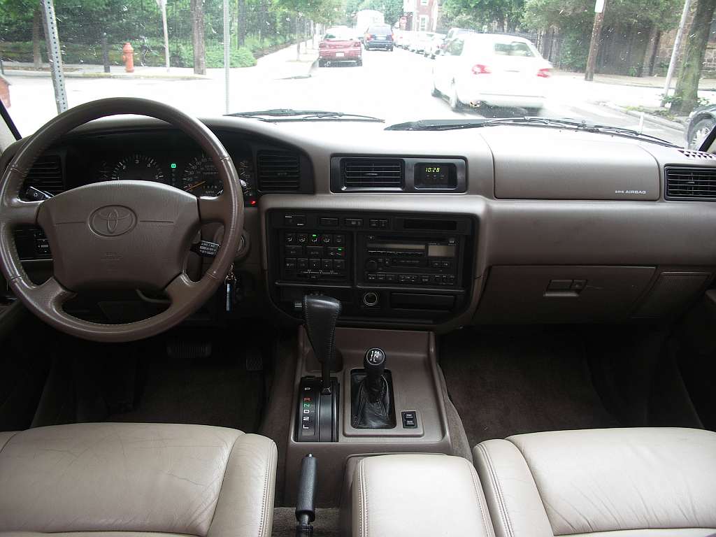

вот
фото не мое :)
у меня
- на полочке в середине, закрывая часы и вентиляцию - стоит планшет с виндой, 2 болта прямо к полочке (там под пластиком металл)
- под магнитолой думаю поставить УКВ
вместо пепельницы (там реально очень глубоко внутрь ниша) - сибишка
ниже под ней - выносной динамик, слева от него еще место есть под что-то
http://upload.wikimedia.org/wikipedia/c ... hboard.jpg

еще момент - у Патруля очень высокая торпеда, много пластика перед глазами, после 80ки это удручает
при том, какой-то особой вместимостью эта монументальность не отличается
