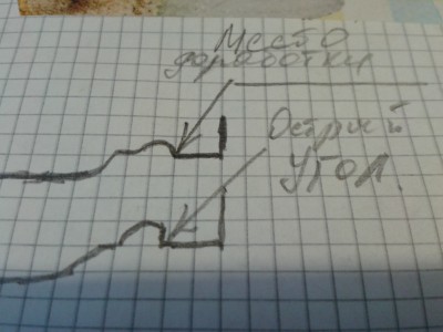

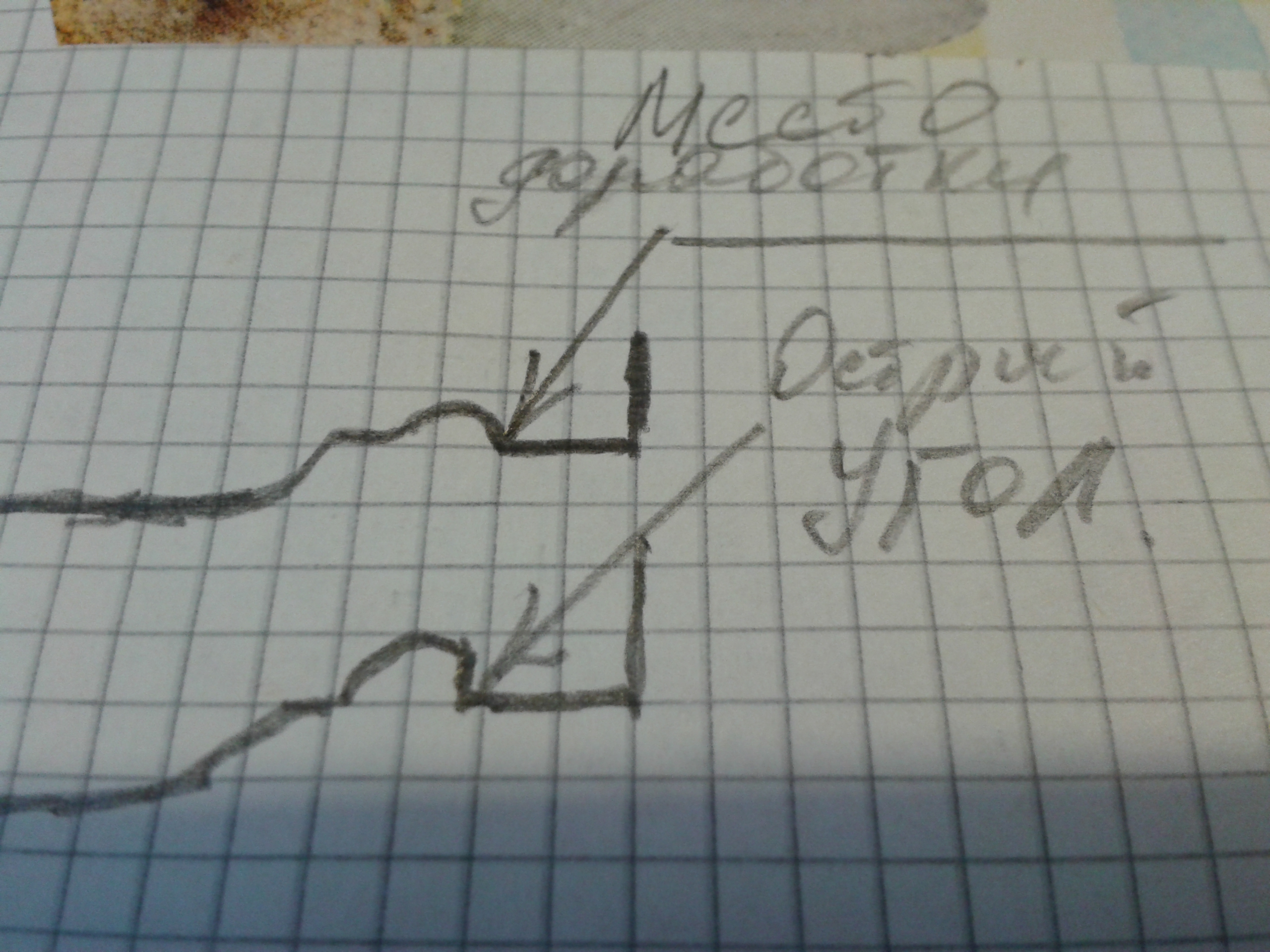

Фоток доработки хампов нет.
Могу только сказать, что до 33-их хватает пройтись болгаркой,больше диаметром не пробовал.
На 37-ых пробовал только наваренный хамп.
Никаких проблем и тем более разбортировок, проворачиваний и набивания снега не было нет. По снегу на давлении 0.3 - 0.4 езжу почти ежедневно.

а не слишком ли зверские эти полоски?
может достаточно будет наварить проволоку на хамп?
полуавтоматом с внутреней стороны пприхватывать почаще, по этим "каплям" резине будет легче залезать на хамп при монтаже
а с наружной стороны - ничего, вот и будет такой "надстроенный" бортик, который не даст резине сняться
как думаешь, будет работать?

проволока будет очень сильно торчать. углы "захода" и "схода" хампа будут слишком крутые. Проволока не нравится мне. Полоса 2мм. Ты же проволоку не возьмешь тоньше? Да и полоску варить удобнее. У Ивановича был первый вариант, где он эти полосы сплошняком приваривал, разрезы заваривал, потом долго и нудно шлифовал. Плохо. А тут, только точки. Все гораздо быстрее. Мне нравится. Да и шальные мысли, сотворить такое с литьем витают :twisted: Пока только мысли.
Ну и немаловажно, что хампы можно наварить на своих дисках, которые у меня уже есть. Разборные тоже можно из моих сделать, но это я в гараже не справлюсь, станок нужен, как минимум. А хампы я сам в гараже забацаю.
