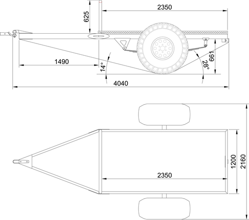

Сообщение Jack » 07 фев 2014, 14:09
Dikiy писал(а): и машин у них в группе тоже три.....как я понял :roll:
Лёня привет! ты что эстонский уже выучил:)
Про прицеп арктический для топлива мне понравилась конструкция исландцев, она уже давно и многократно проверена. Лежачие бочки - гемор с заправкой и протрутся сразу.

Сообщение Jack » 07 фев 2014, 14:48
Тю, я думал у эстонцев три, а ты про Аркадия!
Вобщем исландский прицеп на 6 бочек, на три машины как раз, чтобы не утяжелять машины доп баками и пр. Про запаску Саня правильно заметил и исландцы на прицепах тоже запаски возят.

Сообщение Ёлкин » 07 фев 2014, 15:31
Jack писал(а):...Лежачие бочки - гемор с заправкой и протрутся сразу.
Если они будут закреплены на болты железными хомутами через резиновые прокладки, т.е. как крепятся все баки на грузовиках, то чего это вдруг они должны протереться?
Гемор с заправкой... Да вроде не так уж и сложно отстегнуть и поставить вверх дышлом. Минуту, примерно.
Зато никакого геморроя с документами, габаритными огнями, траспортировкой от Москвы и обратно. Не надо покупать никаких баков, которые потом жаба будет душить выбросить и придется переть их назад через всю страну.
А разборную одноразовую конструкцию можно собрать на месте и потом выбросить в любой момент.
И запаску с машины я имел ввиду поставить на прицеп как рабочее колесо, а не положить.

Сообщение Fantasma negro » 07 фев 2014, 17:35
Я думаю сделал бы несущую раму с дышлом. С боков в длинну по ходу машины установил (прикрутил болтами от М12 и больше к раме) деревянные блоки с полугруглыми углублениями для бочек. Бочки поместил бы поперёк так, чтобы они лежали жёсткими краями на деревянных блоках и притянул их либо стропами, либо хомутами. В деревянном блоке можно наклеить резинки для мягкости...
Думаю так бы сделал
