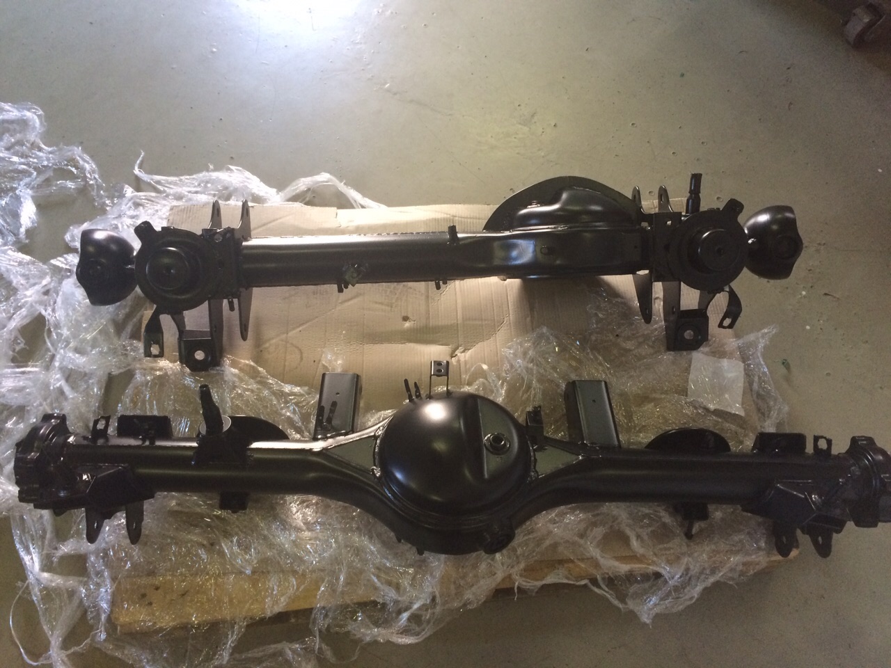

Саня, покраску вы освоили, молодцы, а напиши лучше как из стокового Патруля сделать что-то пригодное для бездора, в нашем понимании этого слова, то бишь под 36"
то что ты всем клиентам так или иначе рассказываешь :)
просто кратенько, одним списком деталей и работ
- диски, колеса, пружины, проставки, пары, защиты, что где усиливаете, что где отрезаете
я когда-то такой опус писал по 80ке - народ писал, что мол полезно все это прочитать в одном месте
да еще от такого понимающего человека как ты
а? :)

А патрули разные бывают :mrgreen:
160,260, 60, 61 дорестайл, 61 рестайл
Про какого?

61-го, конечно
а чтоб не потерялось, мы его кверху прибьем :)

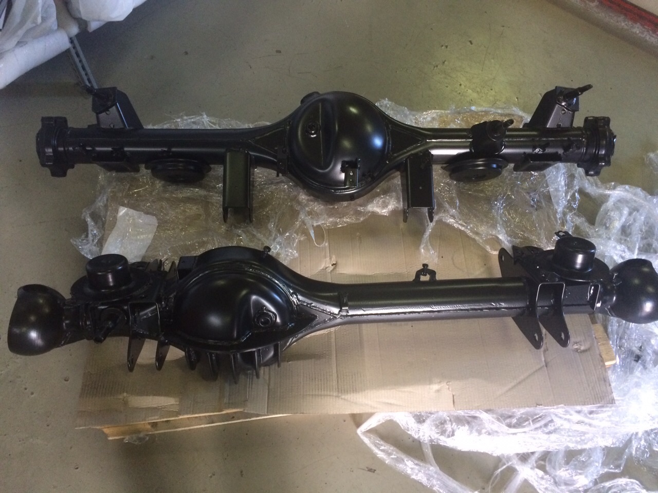

Сообщение Fantasma negro » 26 июн 2015, 12:49
PetroFF писал(а):
Почему места посадки шкворневых подшипников перед покраской не заклеиваете? Непорядок! :-)

Сообщение Junior » 26 июн 2015, 13:21
только опус по патрулям нужно отдельно.
Давай давай, Сань! Все равно Олег будет это все у тебя по телефону узнавать :)
А чем корпус редуктора обвариваете? толщина какая?
Я когда защиту переднего редуктора сварил, через неделю изуродовал задний редуктор. Так что сразу два надо защищать.

Сообщение Fantasma negro » 26 июн 2015, 15:25
Junior писал(а):А чем корпус редуктора обвариваете? толщина какая?
точно! Ребра жёсткости там наварены :-)
А доступ к сливной пробке нормальный? Сливать удобно?Масло по ребру будет растекаться ...
Зачем это вообще ?
