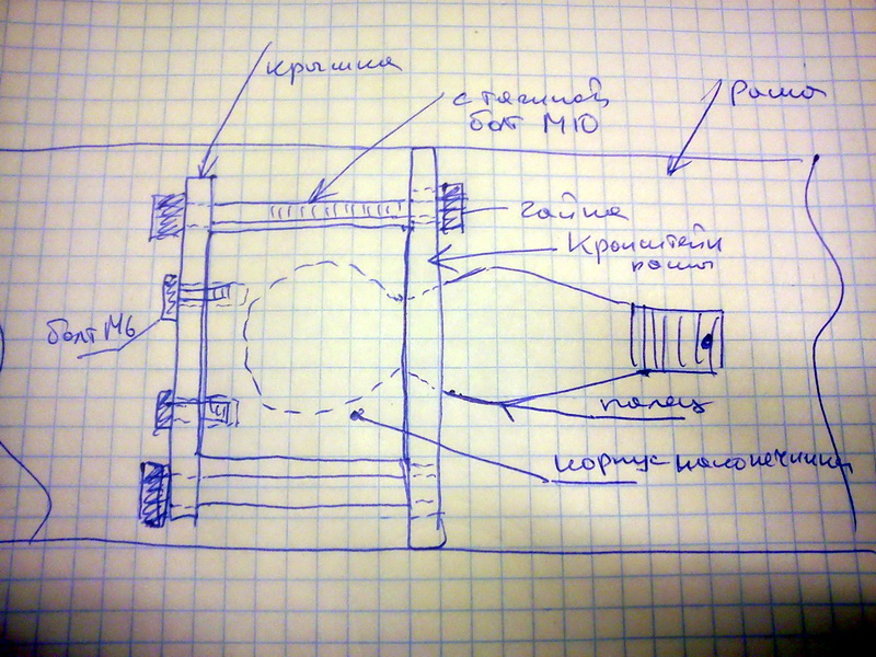

Junior писал(а):Леня, по креплению шарнира к кронштейну(то что ты от дена не понял).
Снимаешь заднюю крышку с наконечника. И выкидываешь, с матюками!
Вырезаешь из пятерки(или больше) блин большой. Сверлишь 3 отверстия, для крепления к наконечнику. Теперь у тебя наконечник, а крышка у него - как шляпа с полями) И уже в это й крышке сверлишь 3 отверстия д10 и ими притягиваешь наконечник к кронштейну. Но таким образом, что-бы этот большой блин сжимал наконечник между собой и рамой. Тогда болтики м6 будут только для центровки.
Варить уши - не хорошая идея, мне кажется.
Если я всё правильно понял, то это мне не нравится- лучше приварить, а в чём проблема?
Так что-ли? Фигня какая-то, да и втулки нужны ещё, чтобы "поля не завернуло" :roll:

DenSity писал(а):....
ну тогда надо таки пластину из 5ки, а для заполнения "дыры" выточнить стаканчик, куда встанет шарнир, и накроется крышкой, а по краям стакана - 3 отверстия.
КАРАУУУУУЛЛЛЛ!!!!! :D
Dikiy
Сообщения: 22550
Откуда: Kiev-Brovary
Re: Задние рычаги подвески из рулевой тяги грузовика
Сообщение DenSity » 25 окт 2013, 15:58
не караул, а "результат совместных усилий инженеров и маркетологов" :lol:
вам бы все приварить, понимаешь!
а потом аппарат для диагностики сварных швов покупать? иначе как проверишь, что там твой шов не треснул?
"поперек - на сварке, вдоль - на болтах" (с) :mrgreen:

DenSity писал(а):...а потом аппарат для диагностики сварных швов покупать? иначе как проверишь, что там твой шов не треснул?
Это ты так пошутил, про аппарат?
Значит, ты думаешь, что болты из магаза метизов проходят проверку рентгеном? :lol:
Сообщение DenSity » 25 окт 2013, 16:30
рентген не покажет, надо вихретоковым методом проверять :D
болты - массовый продукт, там другие методы проверки, включая статистический анализ
кстати, для авиатехники - проверяют все или почти все
а почему ты против крепления этого узла целиком на болтах?
какие аргументы за приварку кольца с ушами, кроме экономии веса?
я без задней мысли, просто чтобы понять :oops:

Сообщение Junior » 25 окт 2013, 16:41
Да, Лёнь, правильно ты меня понял.
В приварке проблема только в случае поломки корпуса шарнира, нужно опять варить, сверлить, резать резьбу. Больше ни в чем.

Сообщение DenSity » 25 окт 2013, 23:57
угу, прямо в отверстие вварить, электродом, постоянкой - шов будет идеальный :mrgreen:
