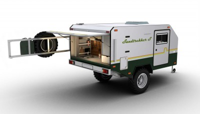

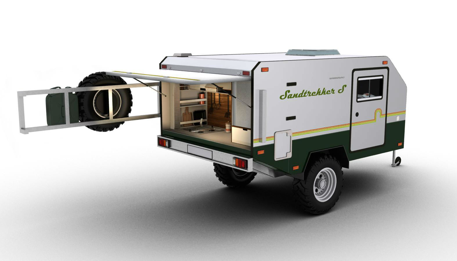

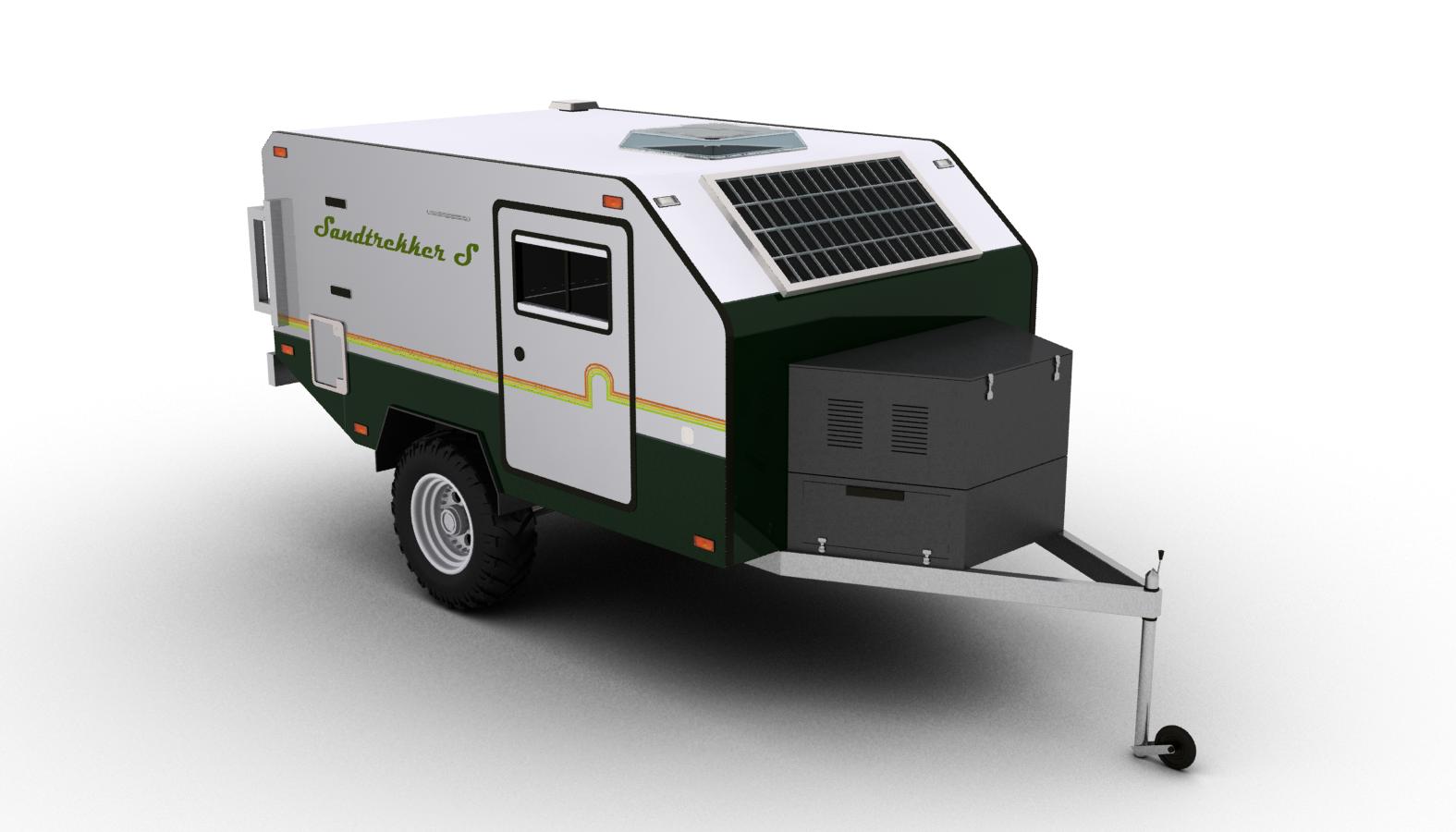

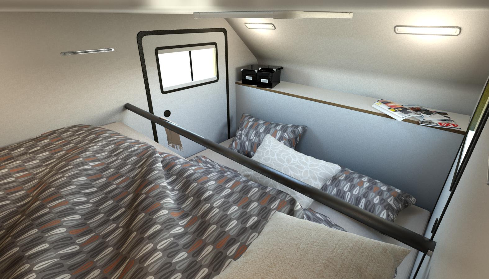

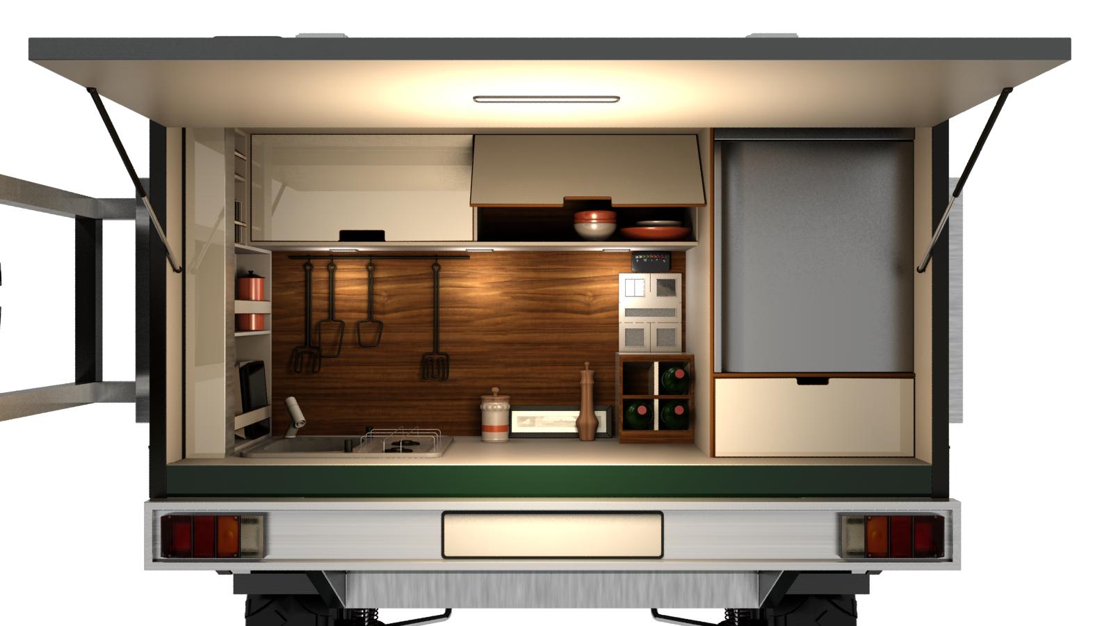

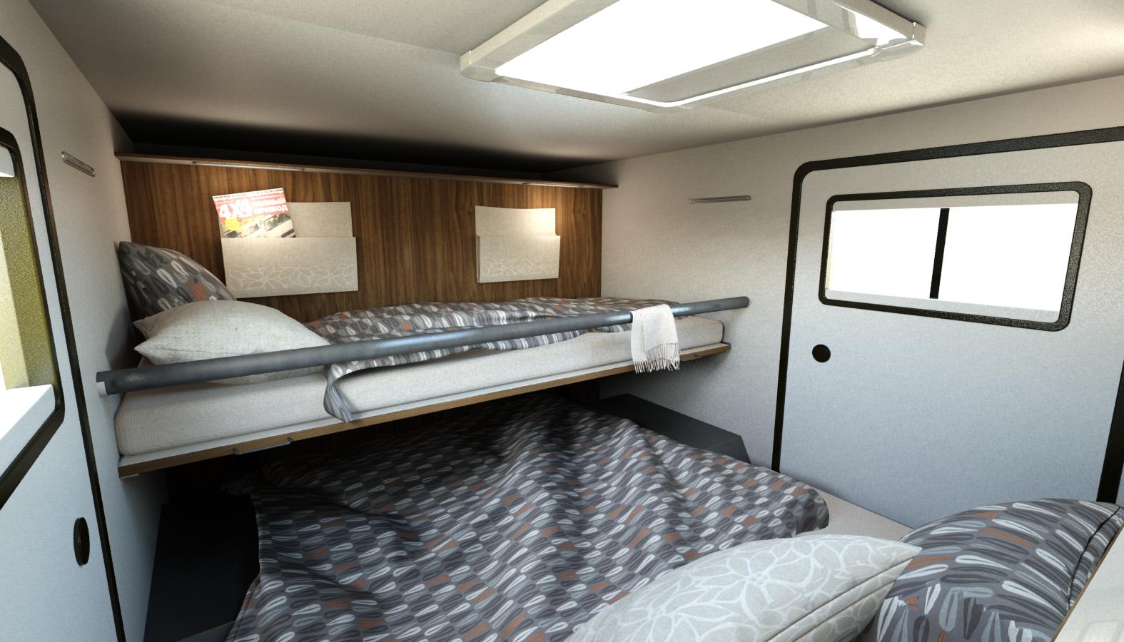

Gluck писал(а):Александр, а можно пользуясь случаем, позадовать вам вопросы про теорию и практику прицепостроения? :)
Если чем-то смогу помочь, буду только рад. Тем более, что с АнВиРом я более не связан, а оффроуд прицепами начал заниматься еще в 2009 году. Насколько я понимаю, те прицепы, которые мы сделали в Краснодаре в то время, были первыми внедорожными прицепами, изготовленными в России.
Вот есть, например, мысль сделать такой "teardrop". Что скажете?

sandino писал(а):Если чем-то смогу помочь, буду только рад. Тем более, что с АнВиРом я более не связан, а оффроуд прицепами начал заниматься еще в 2009 году. Насколько я понимаю, те прицепы, которые мы сделали в Краснодаре в то время, были первыми внедорожными прицепами, изготовленными в России.
Интересно, конечно. Но боюсь, что стоимость отобъет интерес.
Мне нужен более утилитарный прицеп. А когда мы брали его на рыбачий, поперк бортов ставилась газовая плита на доску и получался отличный кухонный стол :) зато не жалко бросить туда бензопилу, грязнуую корозащитку, запчасти, масла и т.д.
