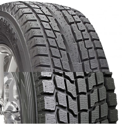

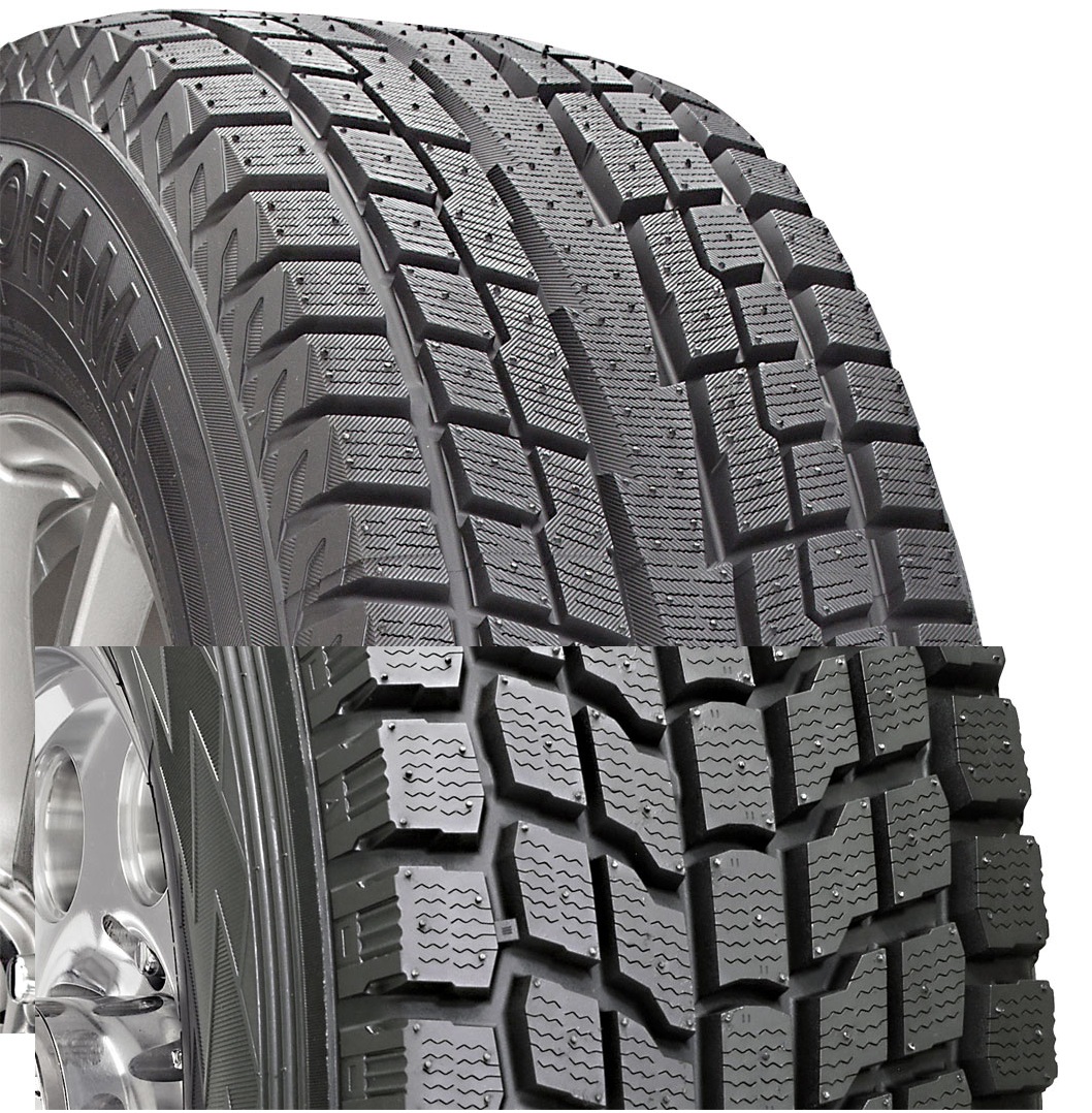

Хэээээээлллллп!!!! Надо уже покупать, через 10дней зима :D Отговорите уже чтоли, или приговорите :lol:
G072 В Украине нет. Как я и предполагал. Даже старой. Вместо неё есть вышеупомянутая IG51V
Вот, давайте сравним две шины?
Сверху Yokohama Ice Guard IG-51V, 275/70/16
Снизу Yokohama Geolandar I/T G072, 265/75/16
Картинка кликабельна :D

Лень, а как ее сравнивать?
Вот у меня к примеру в прошлом году стояла и стоит на кроссовере(тяжелом), верхняя резина. Ну хорошая резина, ездил на ней в Австрию, на льду держит, но не ужели будет кто сравнивал их обе на одной машине.
Бери ту которая новее по модельному ряду: новее сама резина и иноваций больше. Для более тяжелой машины я бы остановился на более широком протекторе. По патрулю, родной 275й не хватает, тяжелый он. Мнимум как на меня нужно 305.

бери верхнюю, по всему суда, на скользком она будет даже лучше

По картинке можно сравнить только, то что:
IG-51V
Центральная беговая дорожка цельная = Меньше шума, лучше сцепление на асфальте и на чистом льду.
Ширина больше = меньше удельное давление на грунт.
G072
Ширина меньше = лучше будет продавливать кашу.
Протектор более разряженный растояние между "шашками больше" = несколько лучше будет цепляться за неслежавшийся, но уплотняемый снег. Чуть позже всплывет на каше.
За кадром остается состав резины.
G072 более внедорожная чем IG-51V
Я бы взял ту, что шире.

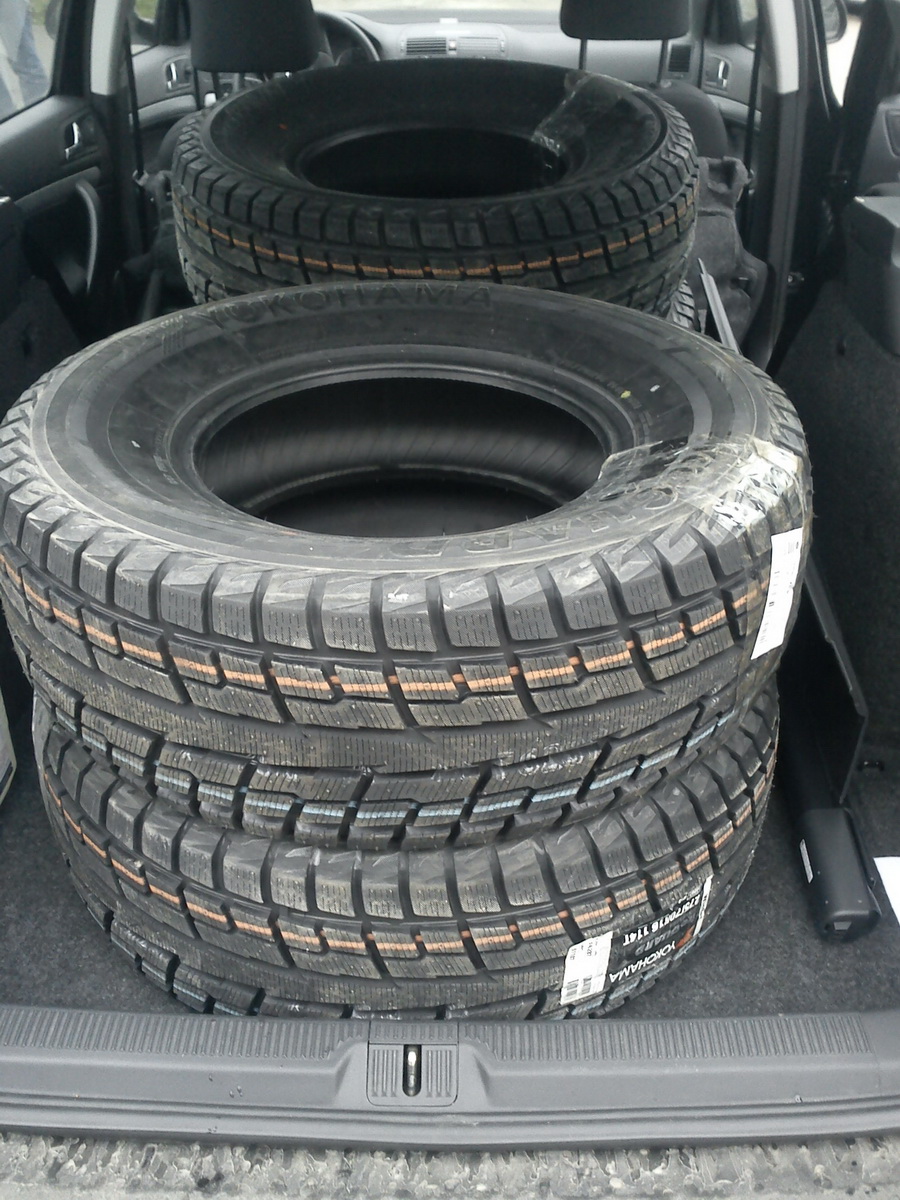

Спасибо всем откликнувшимся :D

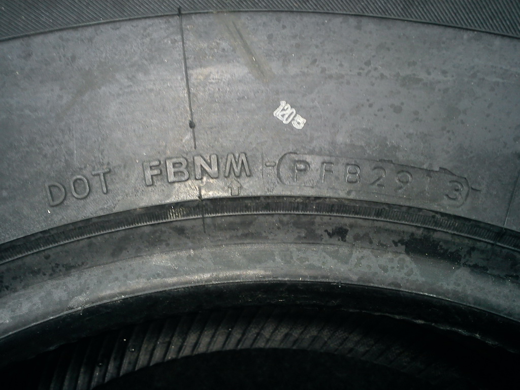

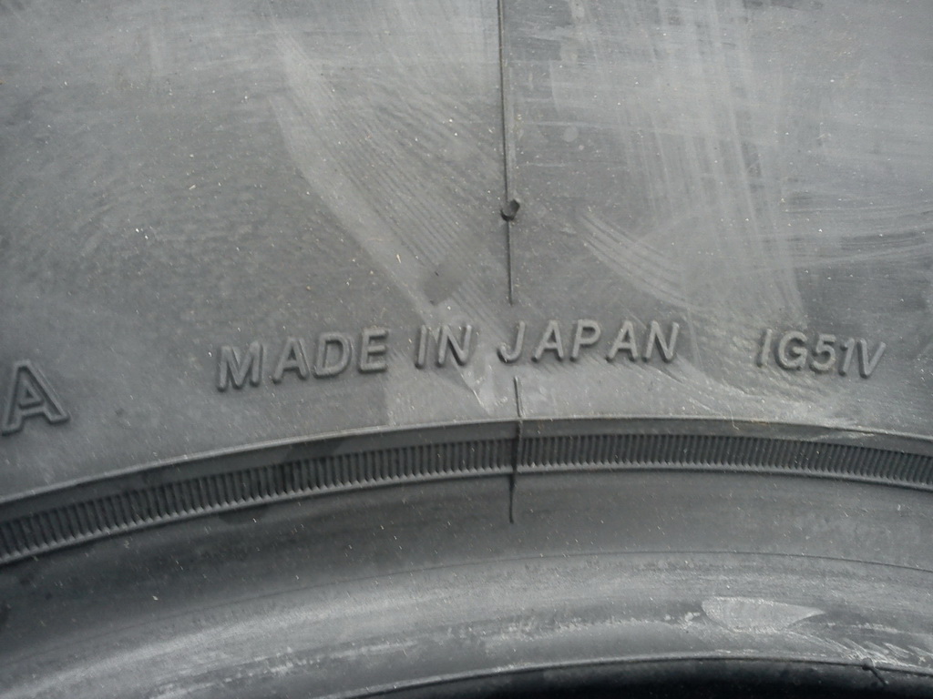

Колёса купил, внешним видом очень доволен :P
Выпуск июль 2013
FB
THE YOKOHAMA RUBBER COMPANY, LTD.
WATERI-GUN
MIYE-PREF
JAPAN

внешне мне тоже нравится!
думаю, будешь доволен :)
осталось дождаться снега, а то какой-то очень теплый климат нынче
