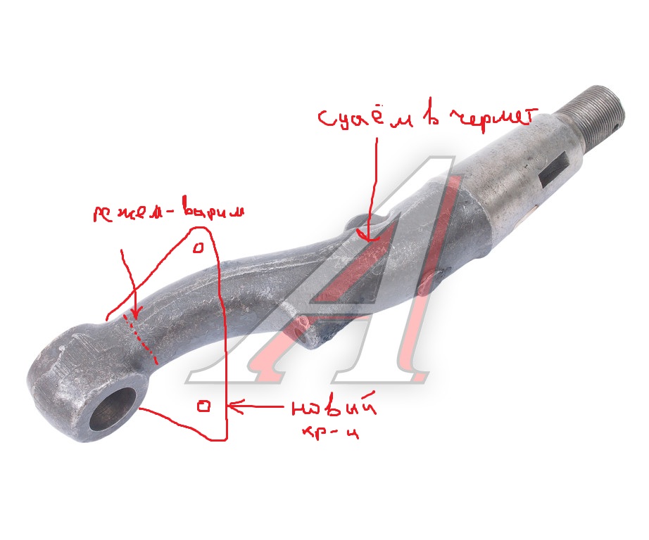

Я вот ещё немного подумал.... Угол, на который может наклоняться палец, совсем не велик. Два выхода:
- проточить палец, но это ослабит его в том месте, и затруднит быструю замену этой детали в будущем (а вдруг сломается :D )
- проточить корпус наконечника, но это может привести к тому, что палец вывалится из корпуса....

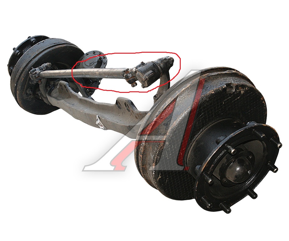

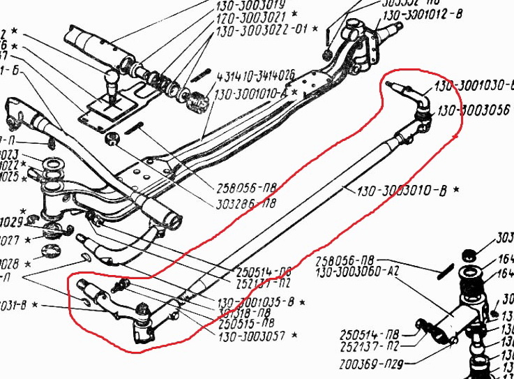

И решил я сделать так, как и планировал в самом начале. Рультяга с наконечниками и куски поворотных рычагов, приваренных к кронштейну, а кронштейн будет прикручен через штатные отверстия на кронштейне рамы.
Рультяга от ЗИЛ130- диаметр трубы подходящий, наконечники вроде тоже не мелкие. На два рычага надо две тяги (одной не хватает по длине) и два поворотных рычага. Одна тяга у меня уже есть, и я знаю где мне смогут окрутить от передней оси вторую тягу с этими рычагами :D

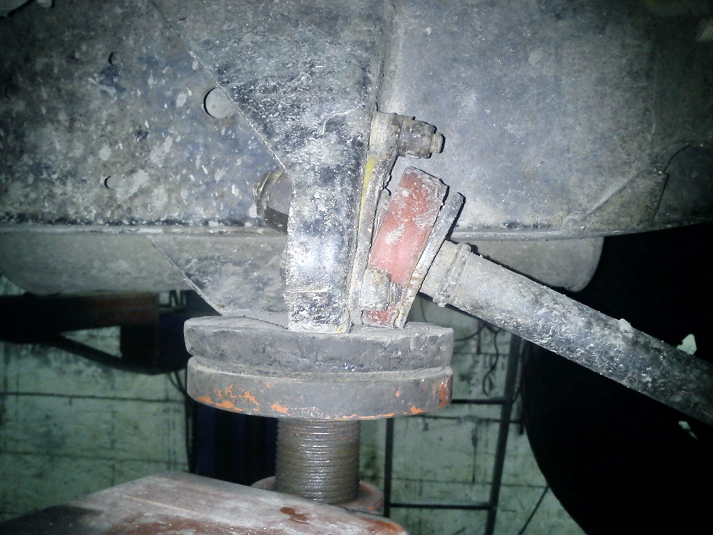

Сообщение Dikiy » 30 окт 2013, 17:18
Сейчас, верхний сайлент выглядит вот так. Машина висит на подъёмнике....
П/У разбивается, и при движении с креном, один рычаг уходит вверх (на стороне уклона), противоположный- вниз. Получается, что нижний "удлиняется", а верхний "укорачивается", мост проворачивается вокруг шаровой, появляется эффект подруливания- задняя ось постоянно норовит упасть в колею. Если сюда добавить ещё разбитые сайленты, которые ещё и деформируются, то разница в длинах тяг ещё больше будет, и мост повернётся сильнее.
Вот для минимизации этого, я всё и затеял :twisted:
