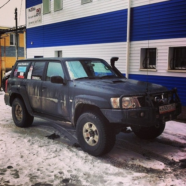

Сообщение Flander » 04 дек 2013, 17:09
Вот результат, вроде неплохо вписались
Nissan Patrol Y61
