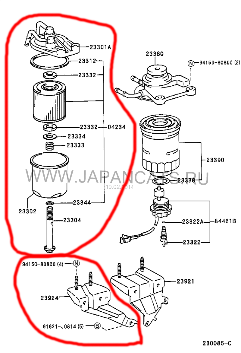

И еще немного про матчасть. Я себе перед штатным топливным фильтром тонкой очистки дополнительно поставил еще один. Он тоже штатный, но почему-то ставился не на все машины. По сути же это предварительный фильтр грубой очистки с отстойником. В общем, мне показалось это делом полезным. Я доволен.
ЗЫ: А в сепараторы я не верю. :P

ValentinAK писал(а):И еще немного про матчасть. Я себе перед штатным топливным фильтром тонкой очистки дополнительно поставил еще один. Он тоже штатный, но почему-то ставился не на все машины. По сути же это предварительный фильтр грубой очистки с отстойником. В общем, мне показалось это делом полезным. Я доволен.
А как узнать что в нем есть вода/грязь?
И как ее оттуда слить?
Зря не веришь в сепараторы, за одно то что там есть прозрачная колба со сливом снизу уже можно его ставить.
Но в целом сепарирование, тоже работает. Не на столько как хотят показать в рекламе.
И точно работает фильтр внутри сепара. Вот только не стоит его ставить мелкий. Я поставил самый грубый который был, 60мк.

Gluck писал(а):А как узнать что в нем есть вода/грязь?
Путем превентивной и регулярной замены. ;)
А про сепаратор скажу так. Принцип его действия основан на диковинном физическом явлении под названием "Центробежная Сила". И для ее появления нужно, чтоб что-то достаточно уверенно двигалось. Или с большой скоростью, или в достаточном объеме. Топливная аппаратура двигателя системы 1HZ создает ничтожно малый поток, которого совершенно не достаточно для создания вышеуказанного природного явления. :)
А фильтровать - да, Сепар как-то фильтрует. Но не за такие же, блин, деньги?! Оригинальный фильтрующий элемент для фильтра, о котором я говорю, стоит 495 р.
Там не только за счет центробежной силы все работает. При небольшом потоке достаточно того, что подача топлива осуществляется на стенки сосуда, а забор происходит сверху из середины сосуда. Более тяжелые фракции не могут подняться вверх, и падают на дно.
А при ускорении потока, наверно и центробежная сила вступит бой.
Цена? Дорого, конечно. А с подогревом очень дорого.
Поэтому у меня сепар будет подогревать вебаста.
У меня тоже рука не поднялась купить, но предложили б/у за приятные деньги.
