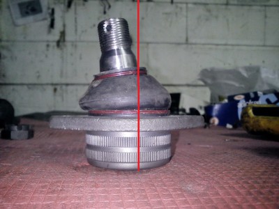

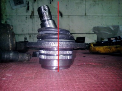

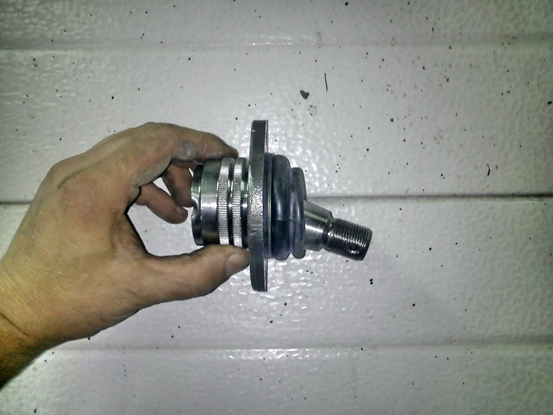

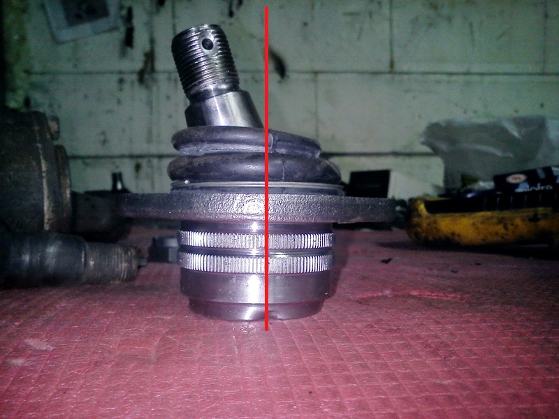

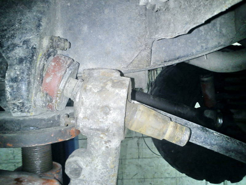

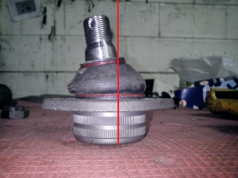

В общем не знаю, чего ему не хватило угла, но вот всё выглядит так, что угол КАМАЗ наконечника примерно такой же, как у тюненной (с увеличенными углами работы) шаровой А-рычага LR. Раньше такая стояла, теперь стоит штатная шаровая, и углов хватает. Вот разница между тюн. и штат шаровыми LR

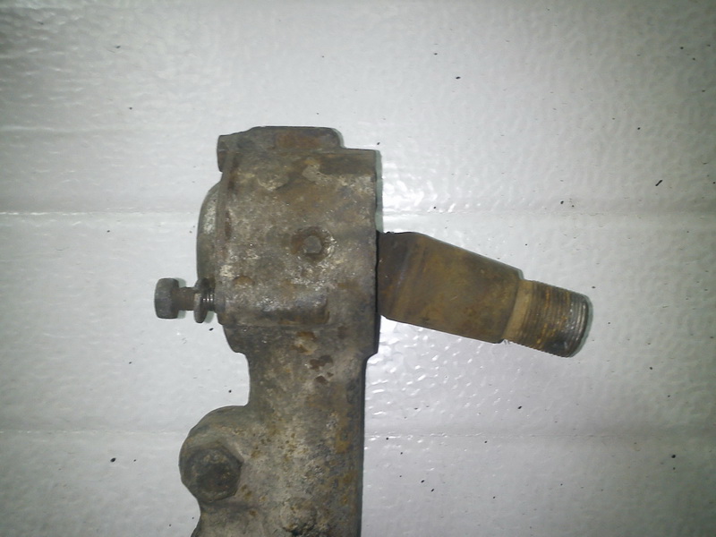

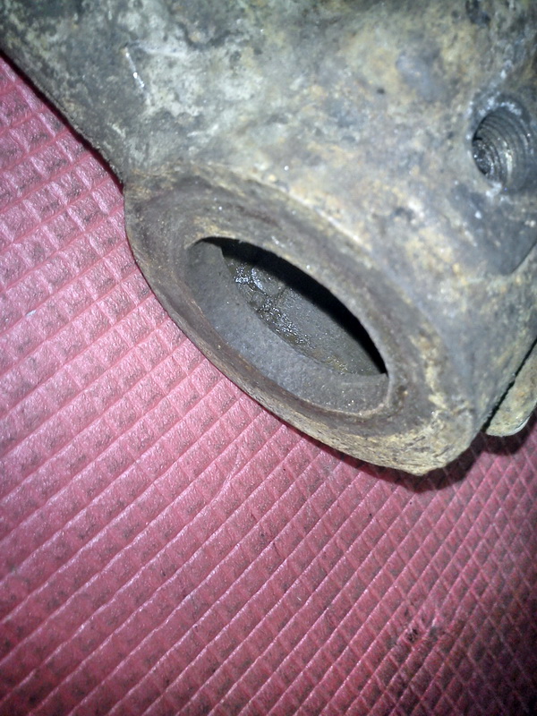

Разниза углов КАМАЗ и тюн.шаровой LR

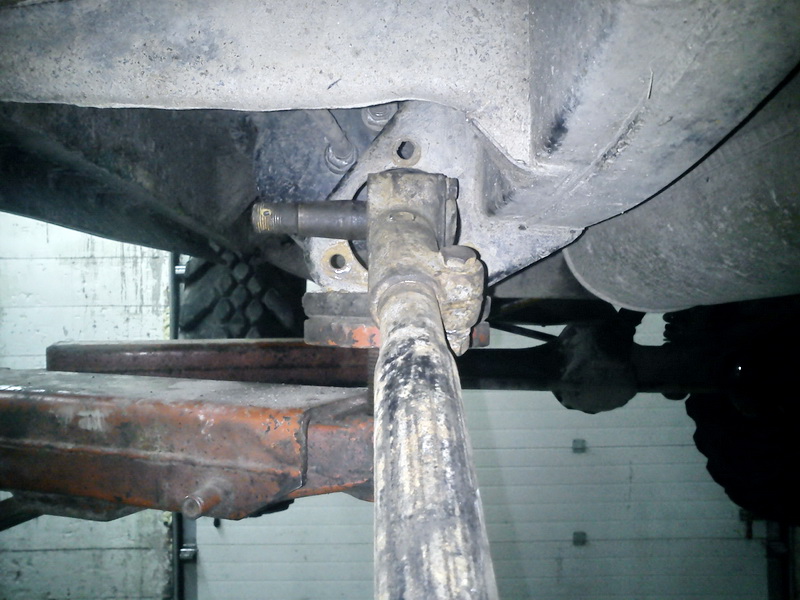

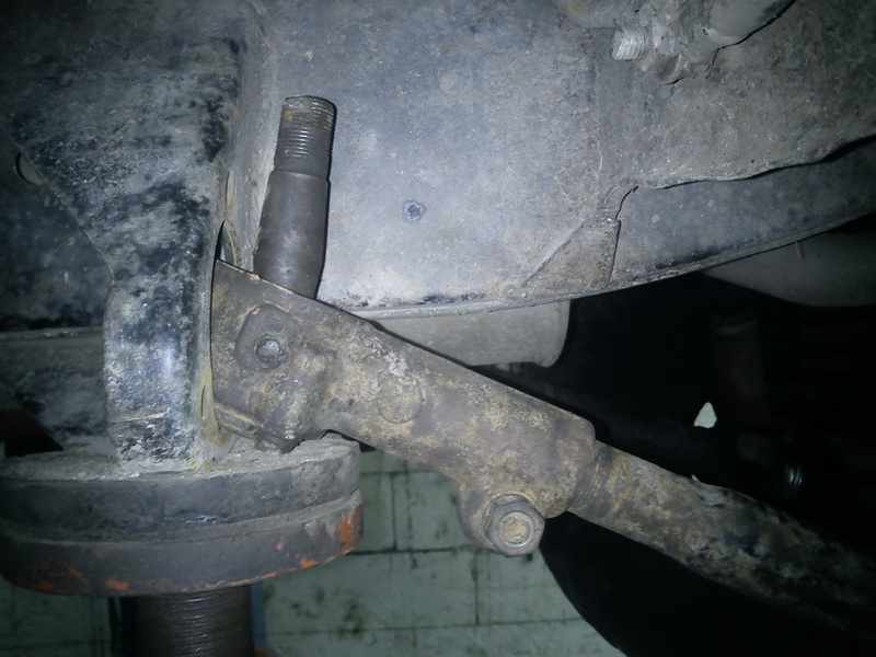

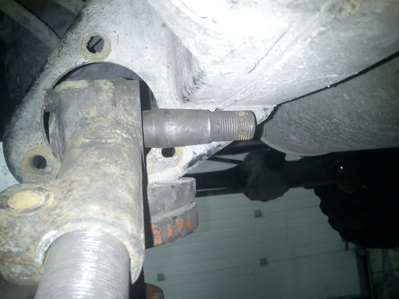

Если приложить КАМАЗ-наконечник к моим рычагам, то при установке строго вертикально, угла действительно не хватит. Надо либо загибать верх.часть рычага (делать параллельной земле, так и будет в итоге), либо наклонять рульнаконечник относительно вертикали кронштейна рамы.
Действительно, торцевая стенка у КАМАЗ-наконечника шклявая, всего 3мм, но можно усилить приварной шайбой. У ЗИЛ-наконечника стенка значительно толще. Не понятно, наконечник меньше, а торец- мощнее. Толщина боковой стенки КАМАЗовского- 8мм. Точить особо не куда.

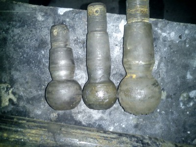

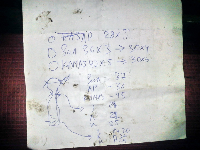

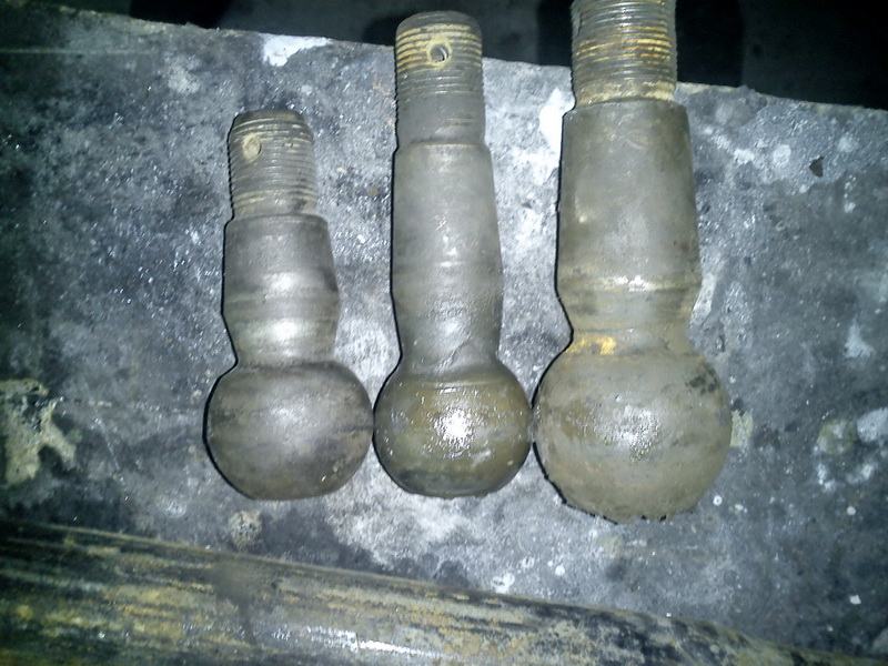

Теперь о размерах шаров. Это важно, влияет на то, как долго проходит выбранный шарнир. Палец из тюнненой шаровой LR, ЗИЛ, КАМАЗ
Диаметр шара LR и ЗИЛ абсолютно одинаковые.
Диаметры рультяг.
КАМАЗ: центр 40х5, концы (где резьба для наконечников) 36х6
ЗИЛ: центр 36х3, концы 30х4.
LR штатная задняя тяга: 28х.... наверное на 2,5мм
Болгарин пилит неохотно, искра очень красивая- говорит о том, что металл на советских рультягах- правильный! :D

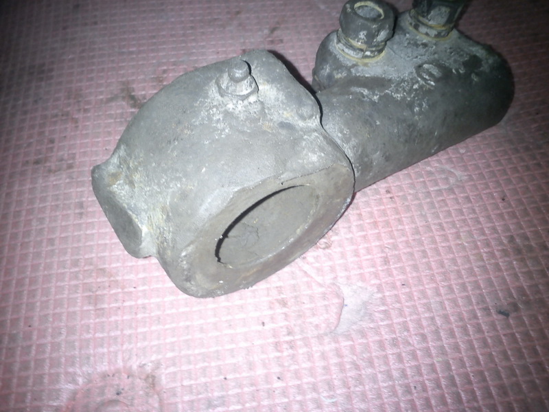

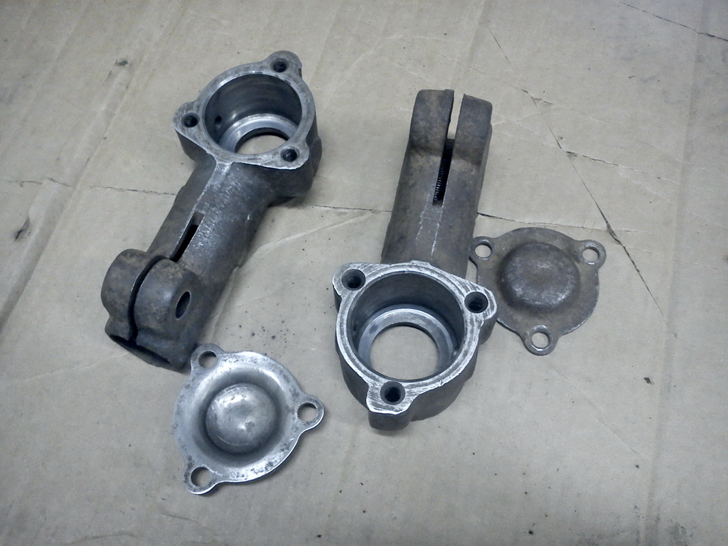

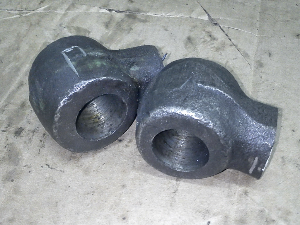

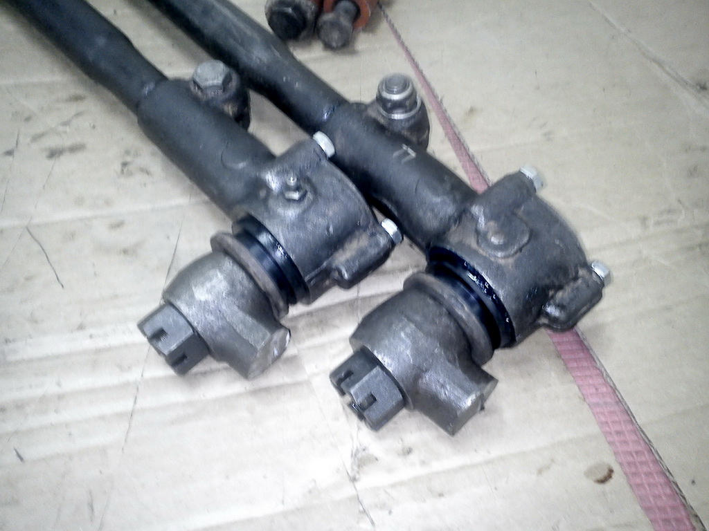

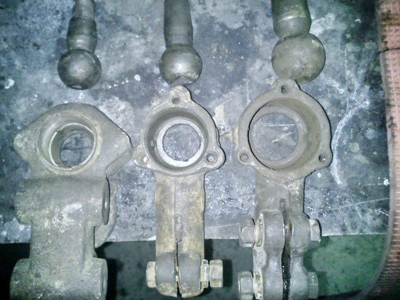

Что ещё? Размер корпуса наконечников и для сравнения кронштейн, в который запрессовывается шаровая LR
Слева-направо: LR, ЗИЛ, КАМАЗ
ВЫВОД:
Рульнаконечник ЗИЛ по размерам такой же, как и штатная шаровая опора LR. КАМАЗовский- очень большой и тяжёлый. Хотя его можно немного облегчить, обрезав часть резьбы со вторым стяжным болтом- оставшейся резьбы хватит, она нарезана почти до самой стенки корпуса наконечника.
КАМАЗ тяга очень тяжёлая, и излишне мощная. ЗИЛ тяга- лёгкая, подходящего диаметра.
Из всего этого, пришёл я к выводу, что ЗИЛ-наконечник и рультяга абсолютно достаточны для таких рычагов. Учитывая то, что одна штатная шаровая ЛР, испытывает такие нагрузки, а ходит по 100-200тык (от условий эксплуатации), ЗИЛ наконечников будет достаточно, чтобы держать нагрузку. Ремкомплект ЗИЛ-наконечника стоит 8$- это палец, сухари и пружина. Также есть рульпальцы без сухарей- в полиуретане.

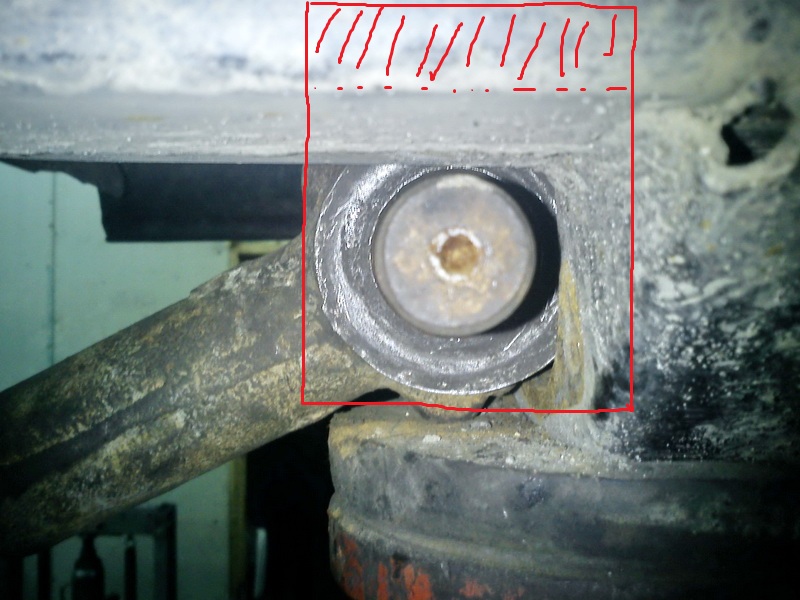

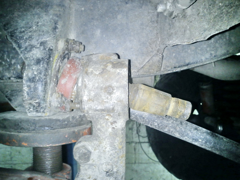

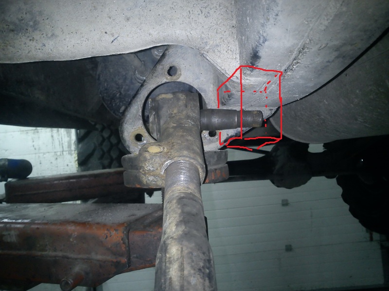

В общем, решил я отказаться от прикручиваемого кронштейна для руль.наконечника, а решил его просто вварить в раму :D
Варианты:
Вырезаю небольшой участок в нижней части рамы (заштриховано), и ввариваю кусок поворотного рычага
PS При измерения длины рычага, я не учёл длину самого наконечника. Это к тому, что одной рультяги ЗИЛ хватает на оба рычага, и даже остаётся 10см кусок

Re: Задние рычаги подвески из рулевой тяги грузовика
Сообщение Dikiy » 07 ноя 2013, 23:42
Решение одобрено с одной поправкой-раму резать не будем, просто приварим в нужной точке. Геометрия не сильно пострадает (да и пострадает ли?), зато всё проще, да и отрезать можно будет, коли что не заработает (но это навряд ли)

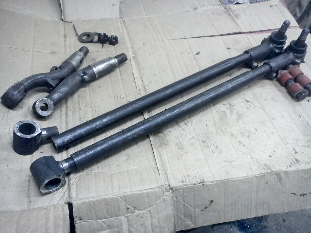

На выходных немного позанимался.

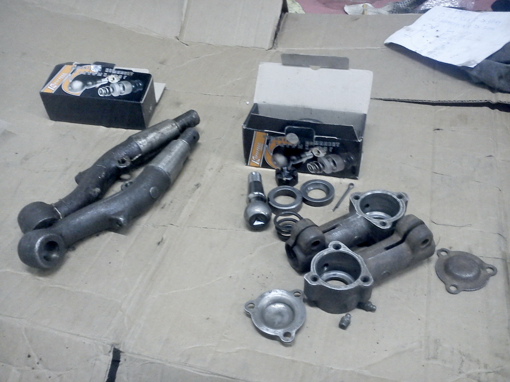

Берём:

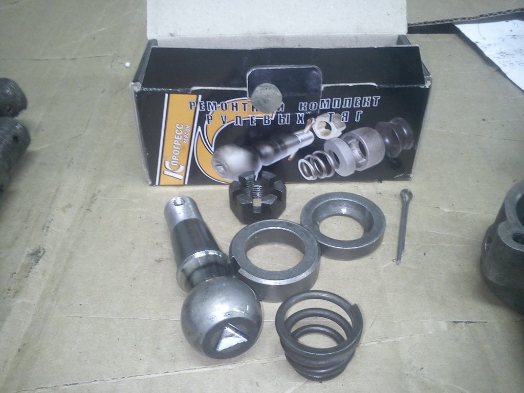

Корпуса рульнаконечников ЗИЛ (б/у вместе с тягой)
Поворотные рычаги, пришлось купить в магазине. Новый рычаг, 8$ штука с доставкой из Харькова :mrgreen:
Ремкомплект рулевого наконечника, новый 12$
Всё вместе, комплект, так сказать:

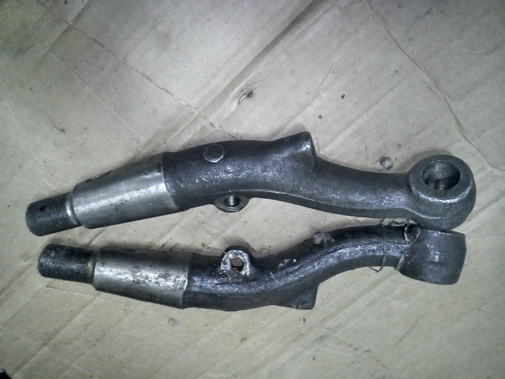

Рультягу напополам, от родных рычагов отрезаем нижние кронштейны. Труба родных рычагов оказалась 3мм толщина, т.е. 27х3. Рультяга ЗИЛ- 36х4 Т.е. внутренний диаметр рультяги- 28мм, а наружный диаметр рычагов- 27мм. Так что удачно входит, проще выставить детали при сварке.
От поворотных рычагов отрезаем конуса, их надо будет приварить к раме
Вот так это выглядит
Осталось согнуть в нужном месте, высчитать подходящую длину, отрезать и всё сварить.

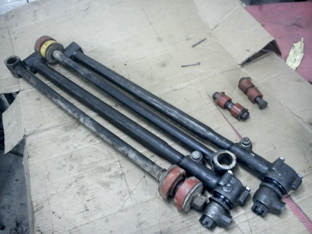

Новые рычаги из рультяги ЗИЛ и штатные ЛР-рычаги

Сообщение Profesor » 18 ноя 2013, 13:36
Красота, а в месте приварки к раме поворотных рычагов усилители-косыночки ставить будешь ?
Profesor
Сообщения: 1482
Откуда: Апрелевка
Сообщение Dikiy » 18 ноя 2013, 13:44
Отрезанной частью кронштейн упрётся в родной кронштейн на раме.Одну косынку на "заднюю часть" добавлю, т.к. рама в этом месте всего 2-2,5мм толщиной. Как-то не правильно приваривать такой массивный кусок железа к "фольге", поэтому и косынка просится...

Сообщение Junior » 18 ноя 2013, 17:28
а гнуть зачем?
Junior
Сообщения: 2000
Откуда: Crimea, Simferopol'
Сообщение Dikiy » 18 ноя 2013, 17:52
Чтобы увеличить угол подъёма рычага, и таким образом дополнительно защитить их от ударов о камни.
А может и не буду гнуть, только лишние хлопоты.... Есть ещё время подумать до выходных :D
Dikiy
Сообщения: 22550
Откуда: Kiev-Brovary
Сообщение Junior » 18 ноя 2013, 17:56
гнутый жесткости потеряет. и гемор лишний.
