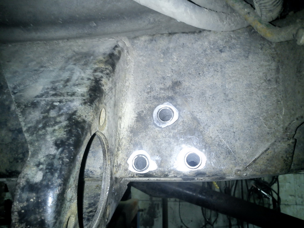

Сообщение Dikiy » 02 дек 2013, 14:47
Было решено не вваривать конуса в раму, а изготовить съёмные кронштейны.
Для этого была куплена труба 16х2 под болты М12. Внутри прошёлся сверлом 12,5. Втулки вварили в раму.
Готово!

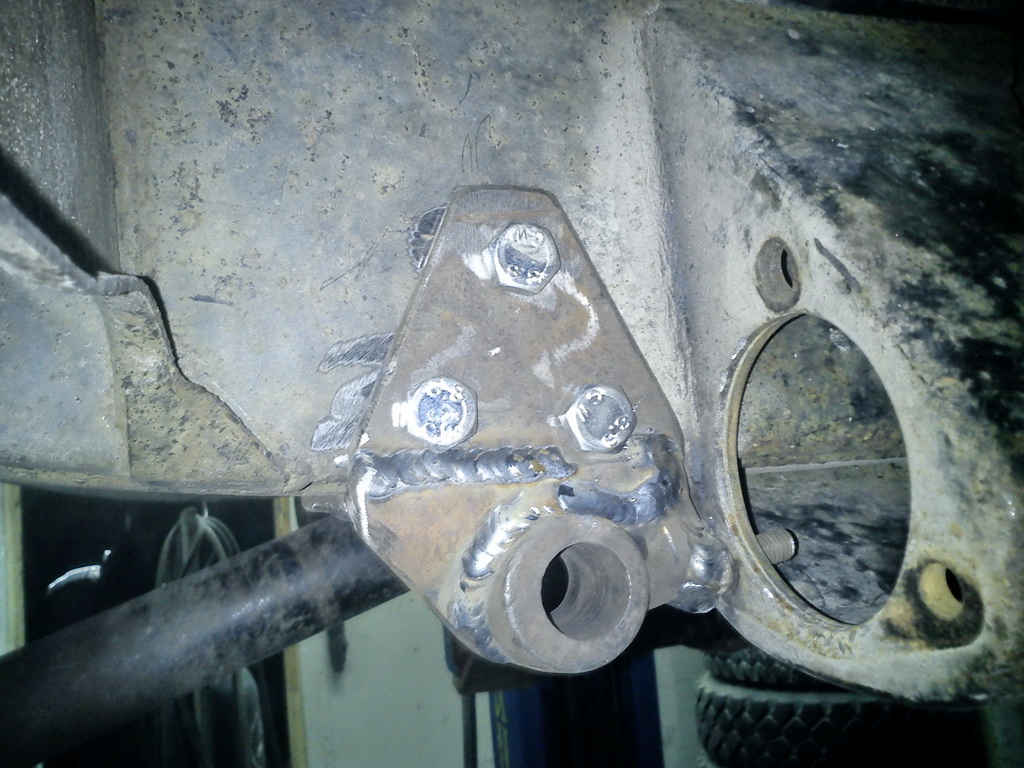

Re: Задние рычаги подвески из рулевой тяги грузовика
Сообщение Profesor » 02 дек 2013, 14:51
Отлично получилось, мне нравятся такие конструктивные решения, у которых есть обратимость.
Нужно поставил, не нужно снял и конструкция осталась штатной, практически без изменений.

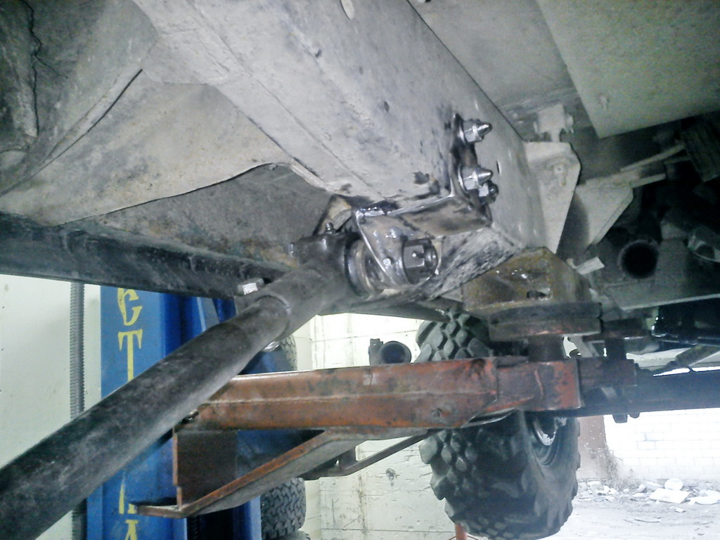

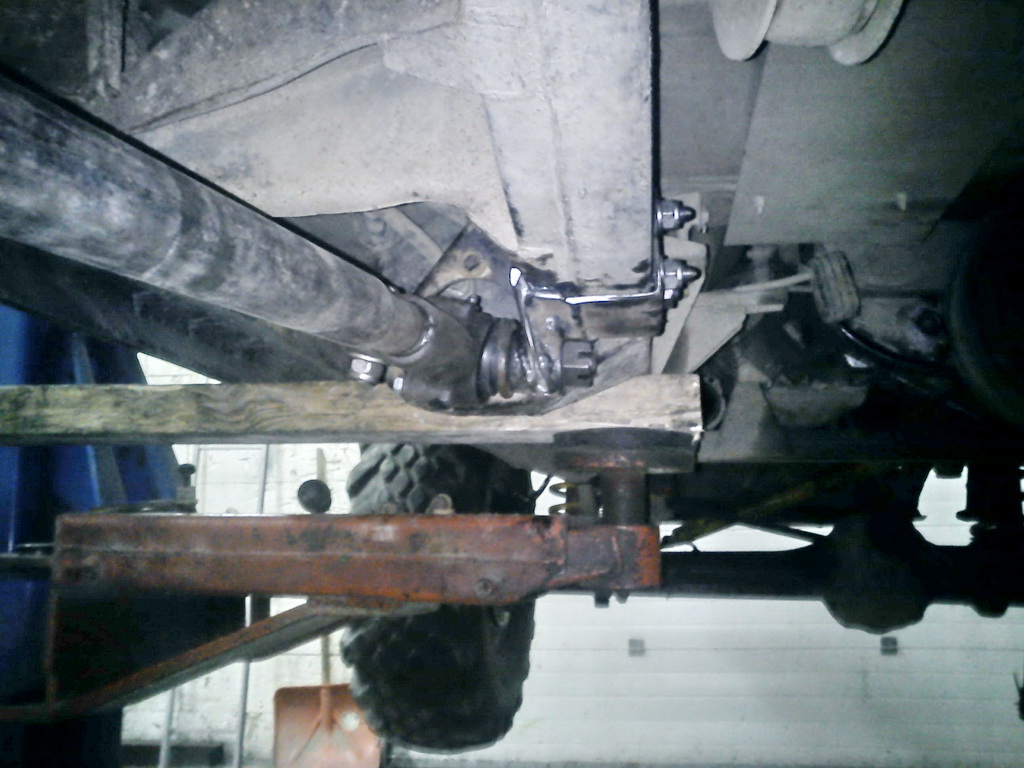

Сообщение Dikiy » 02 дек 2013, 14:59
Это немного утяжелило, но зато упростило эксплуатацию. Болты М12х110 тяжёлые...плюс втулки, ну и сам кронштейн из 6мм (уже традиционно :D ) куска рамы ГАЗ-53. Хотя, ради снижения веса, кронштейн сварен из 2-х уголков, наружный (силовой) из 6мм, внутренний- из 3мм.
Кстати, при внимательном осмотре родных кронштейнов, обнаружились многочисленные трещины в металле....от нагрузок в районе отверстий для болтов. Также мне известен случай, когда этот сайлент вообще вырвало из кронштейна, но то было на машине ТР-3 во время Арктик трофи...
Сообщение PetroFF » 02 дек 2013, 15:24
Маладес, не зря инженер, красивско.
Сообщение DenSity » 02 дек 2013, 16:15
Profesor писал(а):Отлично получилось, мне нравятся такие конструктивные решения, у которых есть обратимость.
вот я тоже за это, тем более, состояние болтового крепежа всегда можно контролировать, и даже планово-предупредительно заменять крепеж, а вот сварочный шов в гараже не продиагностируешь глазом
Сообщение Dikiy » 02 дек 2013, 16:17
Ну блин, кронштейн то, он ведь тоже сварной, а не из цельного куска.
