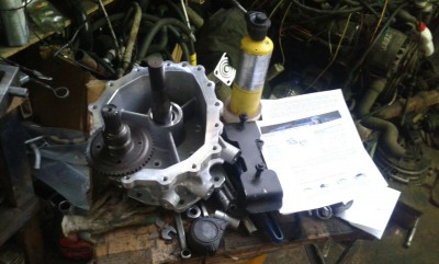

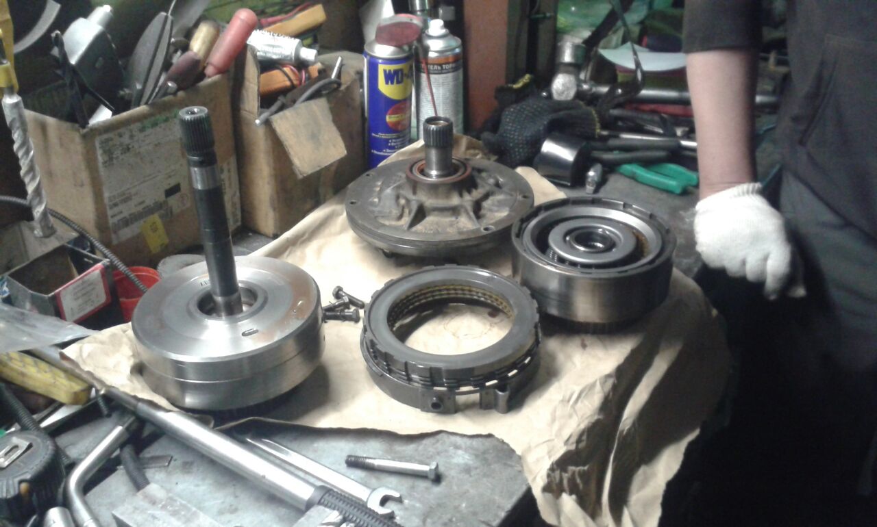

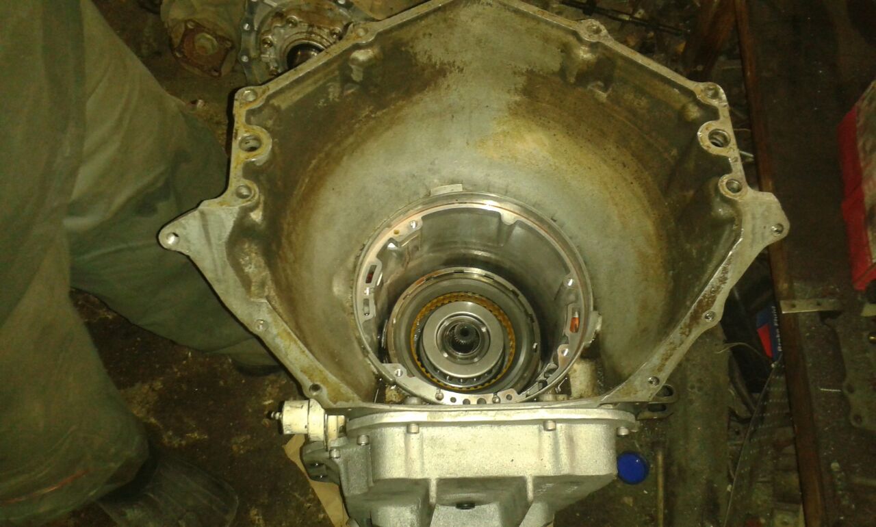

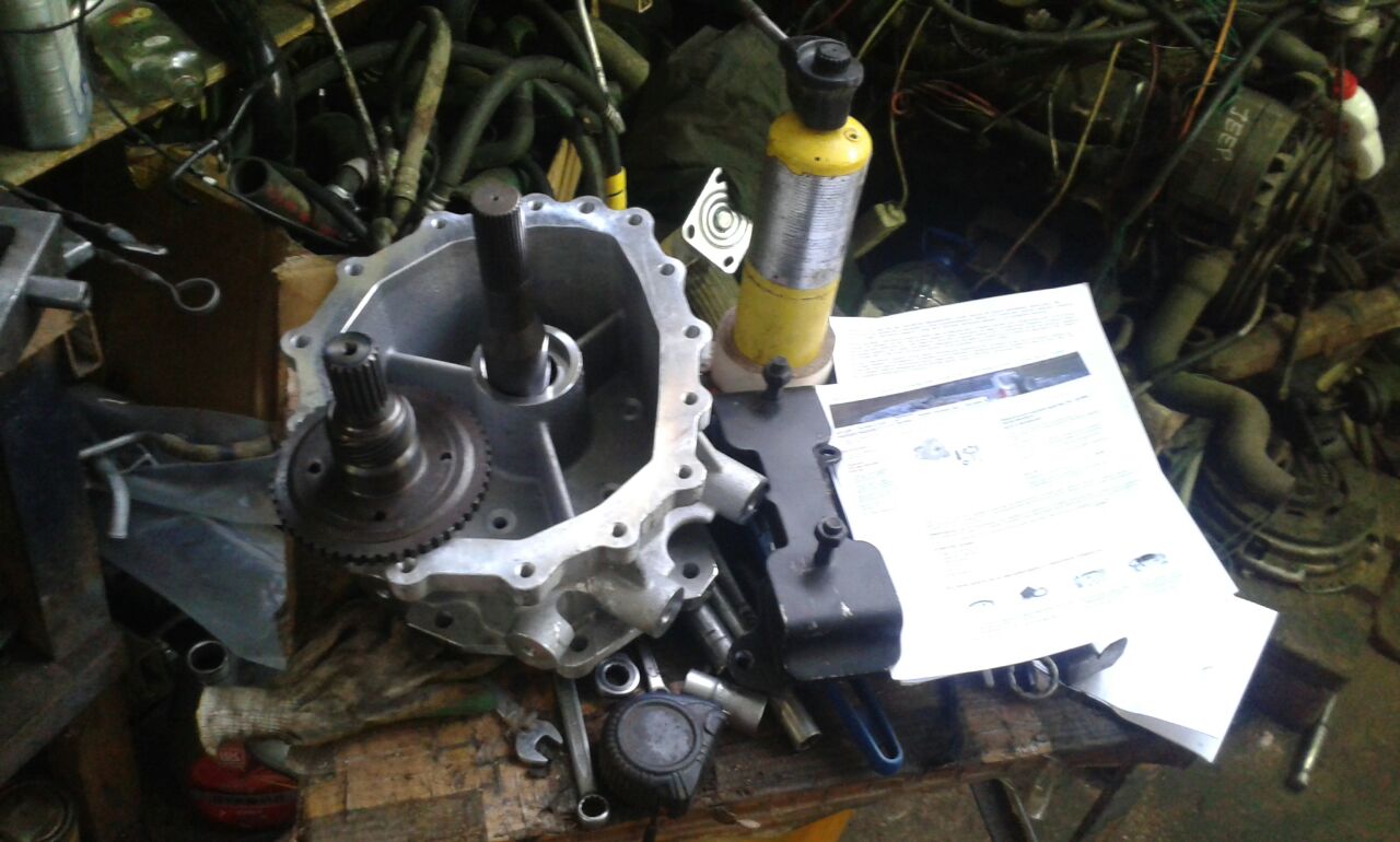

Первая половина дня у нас пролетела в логистике, загрузка всех запчастей, доставка, разгрузка и основная работа второй половины дня - установка переходного кита, кто ж знал, Австралы скромно умолчат о маленькой детали, а именно о том чтобы поставить кит, надо поменять выходной вал акпп, это в свою очередь тянет полную разборку/сборку акпп.
П.с надеюсь теперь вы начали понимать почему все ЭТО стоит именно столько))))).
Ну а теперь немного картинок.

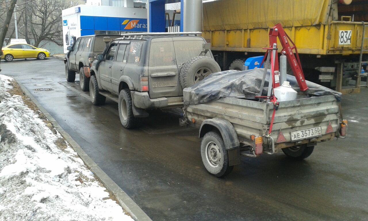

Загрузка всего в малеенький прицеп
Распечатываем коробки с адаптерами, там есть даже некоторые инструкции, но как оказалось не все)))).

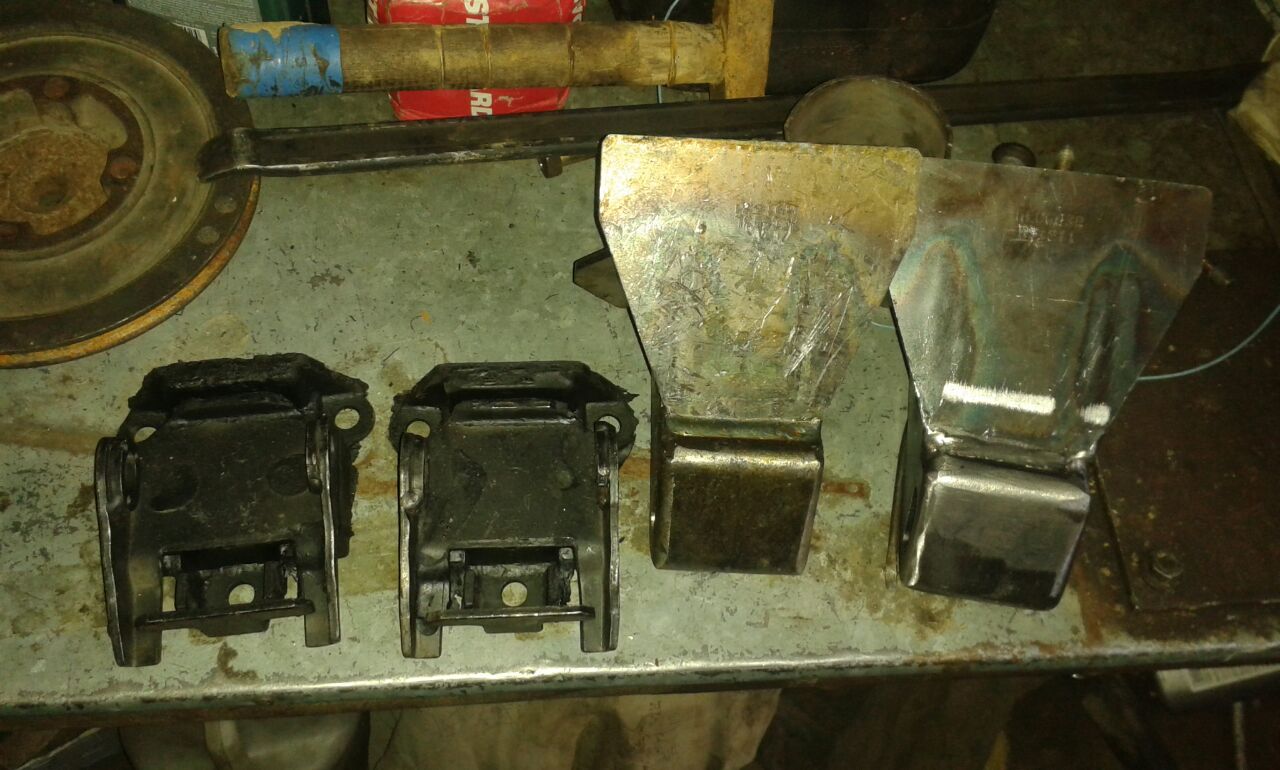

Опоры двс

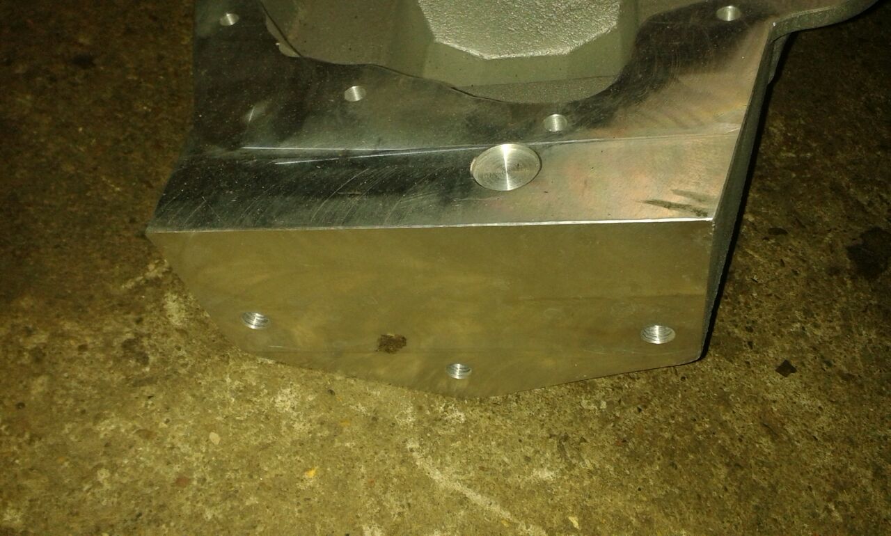

Часть переходника, одновременно являющаяся усилителем корпуса акпп.

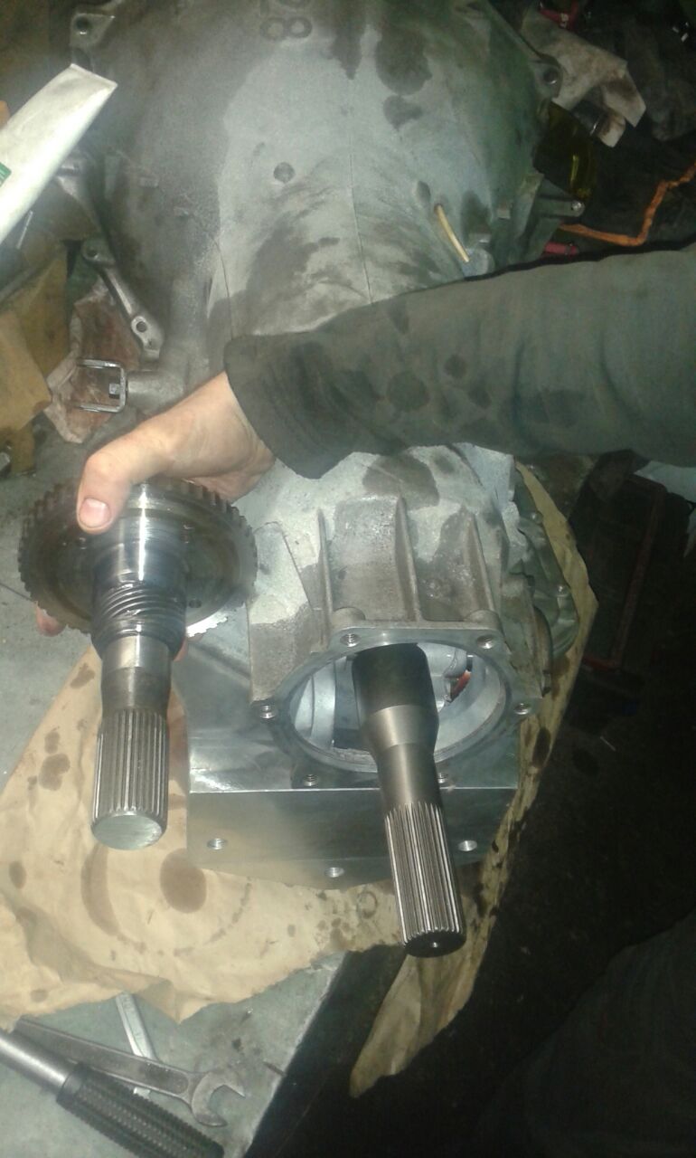

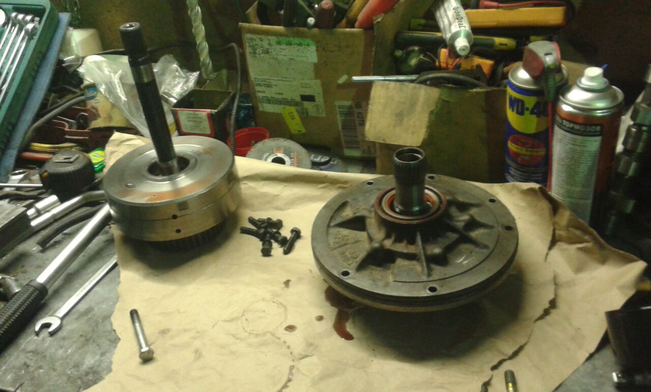

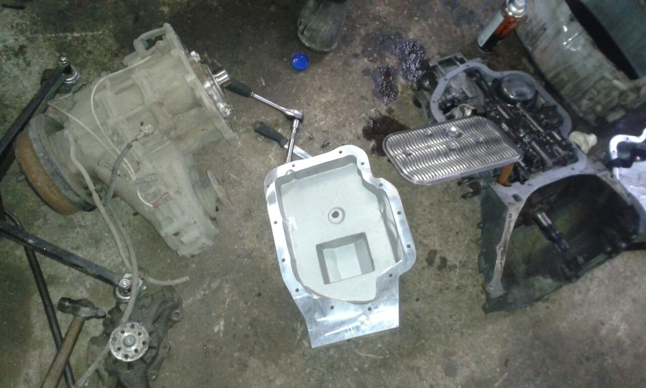

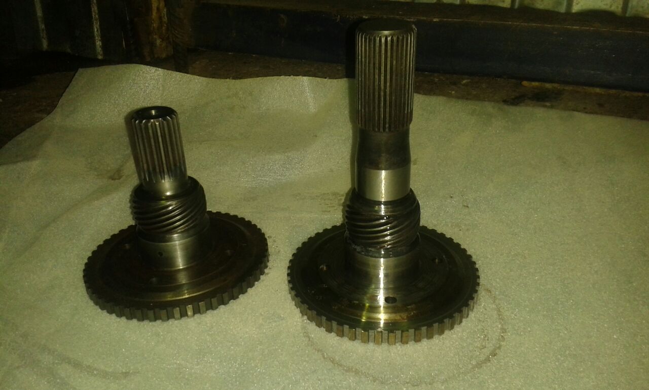

Теперь нам надо заменить вон тот маленький выходной вал на ркпп, что выше на фото.

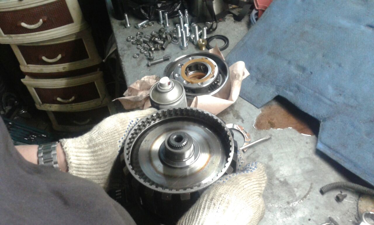

Осмотрели акпп, вердикт-разбирать.
Сказано-сделано
Перебираем акпп чтобы получилось так
Короткий вал слева, это марксы, справа выше, это завод.
Продолжение следует........

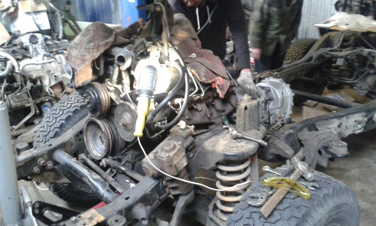

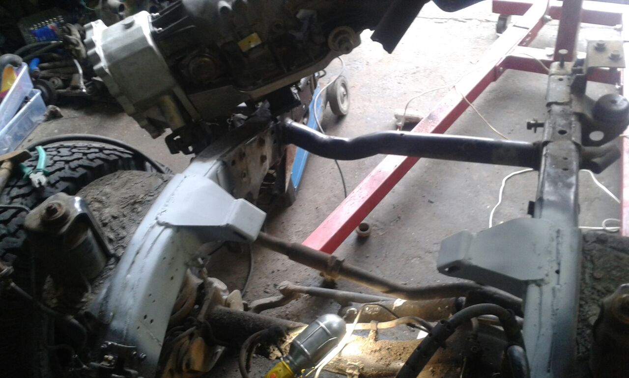

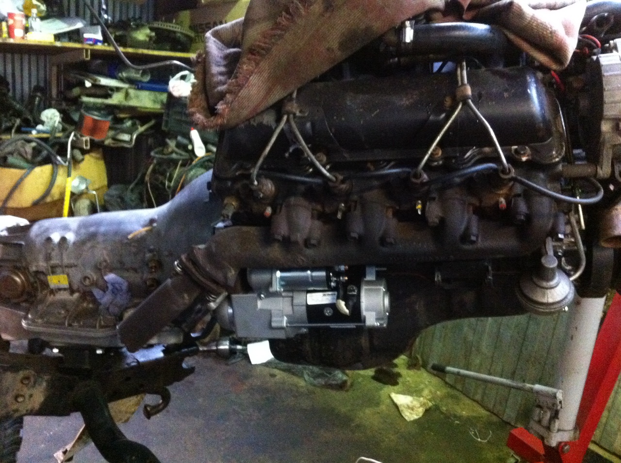

Ну а теперь далее...

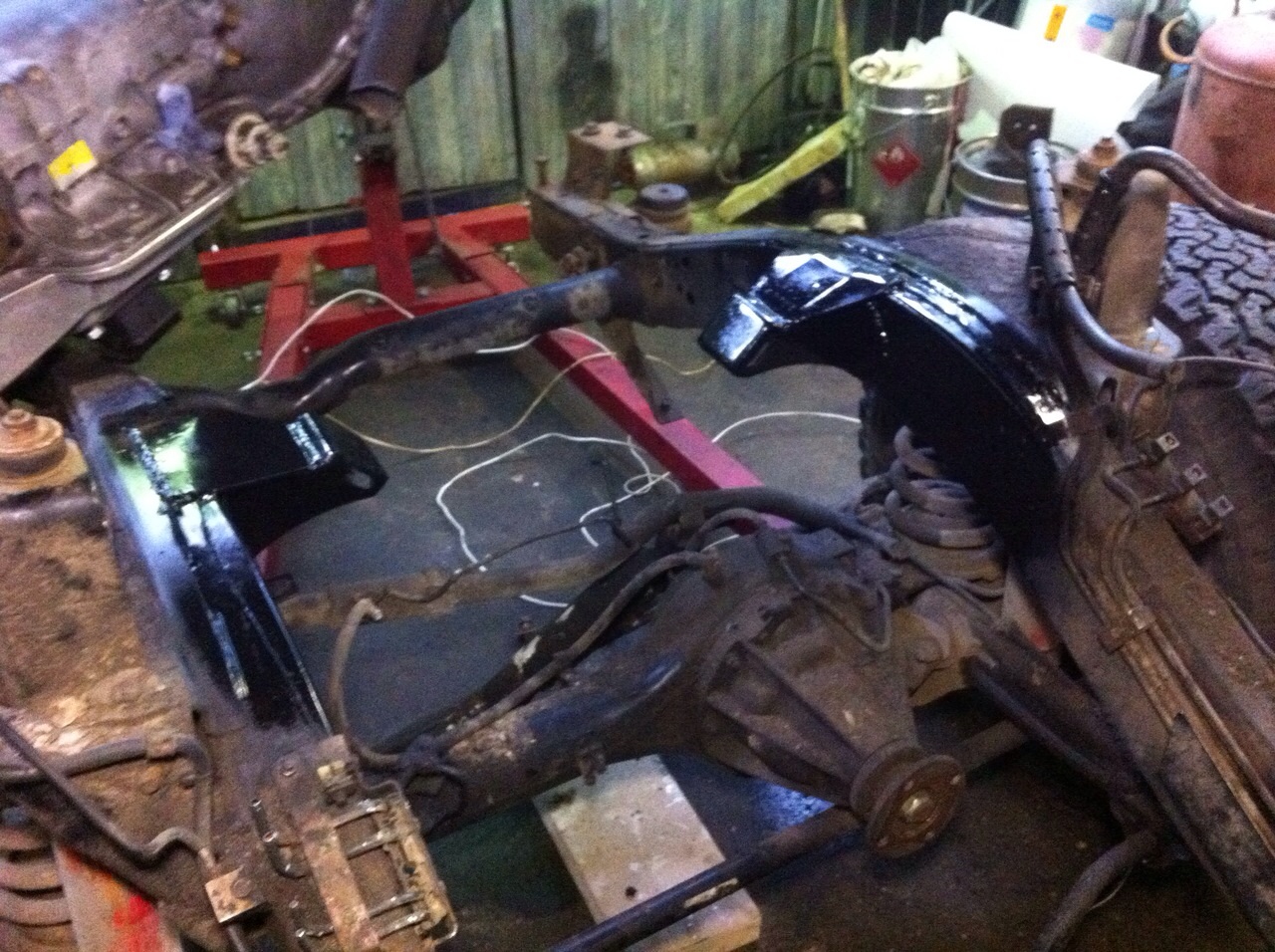

Сегодня все получилось, примерили, приварили, покрасили, завели.
Завелся правда трудно, долго стоял без работы.
Свечи накала в утиль, подкачивающий тоже (течет по завальцовке)
Для продолжения ждем запчасти от владельца, кстати мотор он нашел и привез сам.
Будем изобретать дополнительную опору по центру акпп для снятия нагрузок с корпуса.
Немного фото
Примерка
Привариваем, зачищаем и грунтуем новые опоры и раму
Красим
Ставим обратно и запускаем мотор.

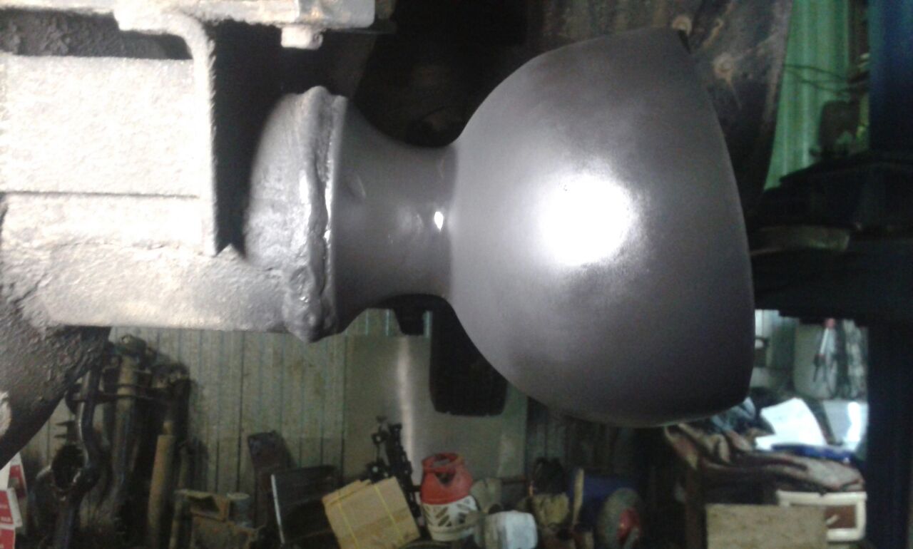

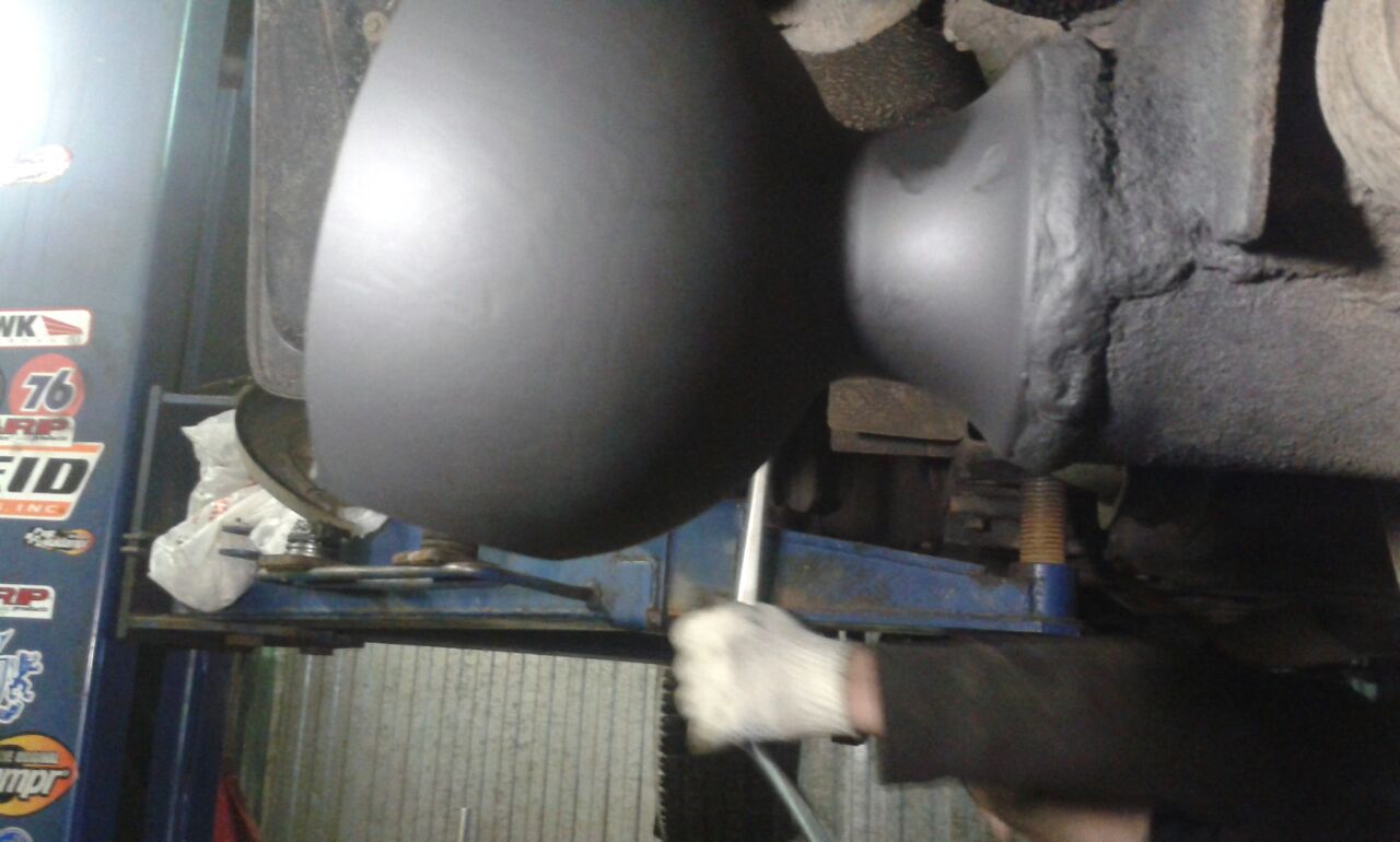

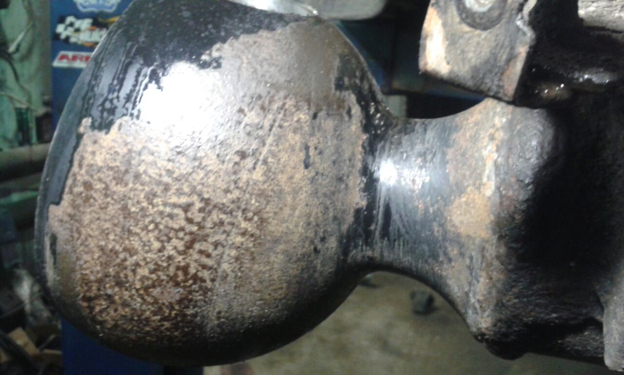

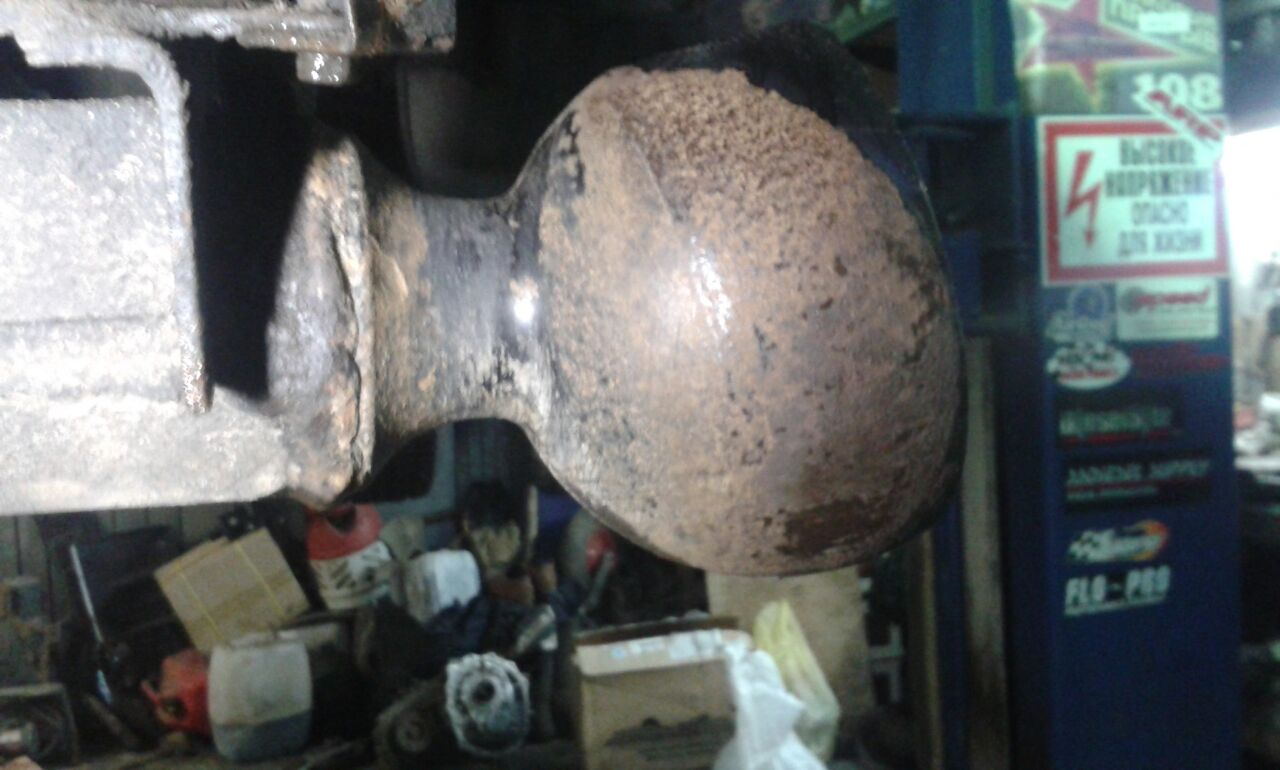

Задача - полная переборка переднего моста с полировкой и окрасом "шаров", замена опор двс и всех опор кузова.
Начинаем с переднего моста.
Пробег у авто в районе 120 т.км, все откручивалось на ура, немного сложностей создали передние датчики абс.
Выработок на цапфах нет, все механизмы близки к новым( правда колеса 33 и на штатных дисках), я к тому что за 120 т.км нет особо нареканий на передний мост.(хотя может подшипники ступиц там уже и менялись нынешний владелец этого не знает)
Лишь небольшое присутствие воды (когда то) было замечено по нижним шкворневым и нижней части кулаков,
да на шарах раковинки
Но т.к решено было превентивно все менять на новое, все разбираем и меняем.
Вид шаров после разборки и очистки от дорожной грязи.
Правый
Левый
Сначала берем насадку на болгарку аля железная щетка и зачищаем всю ржу и старую краску.
Потом насадку с мелкой наждачкой и заполировываем раковины на сколько это возможно, остаются лишь мелкие глубокие, но они не страшны, т.к грунт их заполнит и шар будет гладким.
Берем грунт с содержанием раст стопа (Hi Gear), аккуратно слой за слоем покрываем, всего 5ть слоев нанесли, естественно давая просыхать слоям.
Вот что получилось
Левый
Правый
О
ставляем на ночь сохнуть как следует, завтра обработка мелкой наждачкой и окончательный окрас.
