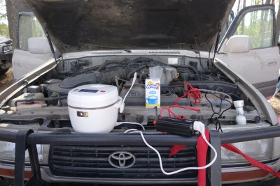

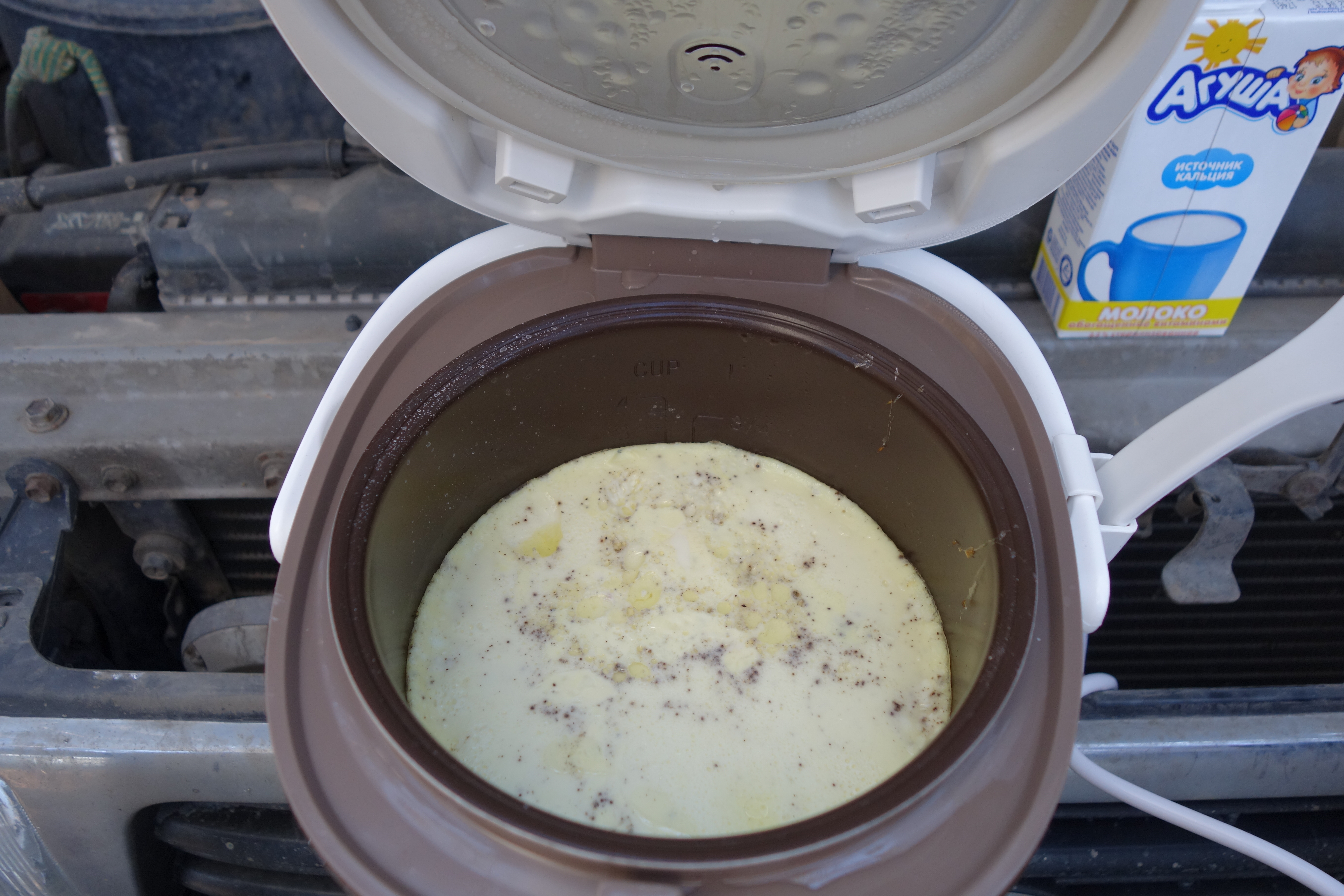

Сообщение БЕЛКА » 13 май 2015, 13:19
Без подзарядки аккумулятора стандартной емкости хватило на 2.5 цикла по 30 мин.
далее инвертор сказал что если мы продолжим в том же духе - то машину мы уже не заведем :)
Омлетик :)

БЕЛКА писал(а):Без подзарядки аккумулятора стандартной емкости хватило на 2.5 цикла по 30 мин.
Практический опыт как по книжке. 350вт макс мощности, это 29А в час при 12В. Ну и 2,5 часа почти лишат 60А аккумулятор при непрерывном цикле нагрева.
Спасибо за опыт, буду знать, что китай малеькие мультиварки на 350Вт тянет ок

Не стоит забывать, что обычный кислотный аккум выдает номинальные ампер часы только при разрядке малым током в течении 10 часов. Т.е. к примеру 100 А/Ч аккум выдаст свой номинал при токе в 10А.
При разрядке большим током номинал будет меньше. Потому рассчеты в стиле "350вт макс мощности, это 29А в час при 12В. Ну и 2,5 часа почти лишат 60А аккумулятор при непрерывном цикле нагрева." для кислотного аккума не верны.
В свое время заморачивался и делал перерассчет на лебедку. Получалось, что номинал даже хорошего кислотного аккума уменьшался минимум в двое. Добавьте сюда факт, что на морозах АКБ нельзя разрежать меньше чем на половину от емкости.
Не то чтобы я был против такой идеи. Зимой вариант действительно хороший, но имхо штатные аккумы с этим долго не проживут. Надо в бюджет вкладывать стоимость агм.

dials писал(а):С мультиварками есть нюанс - если использовать маломощную на 450-500Вт, то же тушение займет 6-7 часов. Варка супчика не менее 2,5-3ч, пироги не пропекутся вообще. Каша почти час.
Встает вопрос, когда? Если в дороге при работающем генераторе выход, то в лагере этот помощник будет расходовать ~ 40А в час. Ну и стандартный аккум в 70-80 А/ч оно скушает в ноль за 2 часа:)
Или во время работы мультиварки не глушить машинку. Кстати, у них режим работы импульсный, если авто имеет сложный ЭБУ, могут быть сюрпризы при заведенном авто и работающей мультиварке, если инвертор с можифицированной синусоидой(дешевый)
Ps Мультиварку на 900Вт, китайский инвертор на 1500Вт не вытягивает - периодически инвертор уходит в защиту с перезапуском мультиварки. При том, что различные девайсы с асинхронными двигателями(болгарки, дрели, лобзики, соковыжималки) на 800-900 вт работают на ура.
За мультиварки не скажу, а 550вт хлебопечка на ура всё пропекает, уже несколько лет. Panasonic SD-ZB2502 такой пользуюсь.
