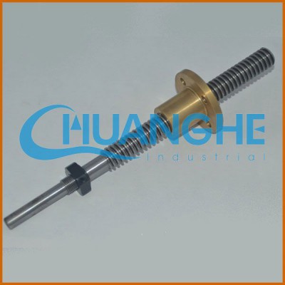

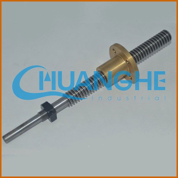

2. Вместо простой винтовой шпильки я бы использовал такую как используют на токарных станках под привод шпинделя, с прямоугольной крупной резьбой. Типа того

2. Да! именно такие шпильки в будущем буду применять! Если читали все материалы то я писал в какой спешке модуль строился! Да и финансов было в обрез! =))
