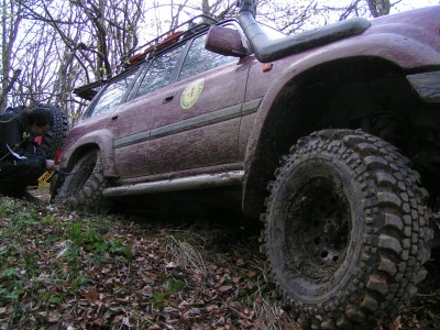

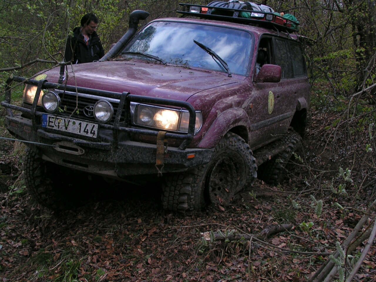

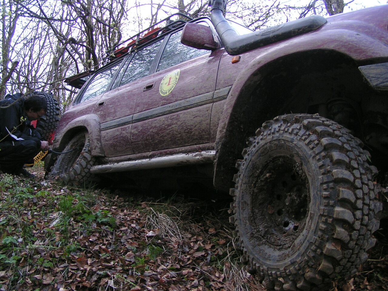

вот пример того, о чем я говорил
диски 8", симекс 35х12.5
на заднем колесе резина сильно вывернулась наружу, но не снялась
видно, что спереди диск уже, чем рекомендован для этой резины (8" вместо 10")
а вот тут на переднем уже снялась
Re: Разбортировка и ширина обода
