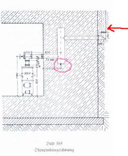

Глину и землю уже убрали буром. Уперлись в камень. Скорее всего, это какие-то камни, которые пытливые умы накидали в трубу, чтобы узнать "докуда долетит". Способы с водой оставим на крайний случай. Вариант с провлокой, который предложил Gluck, скорее всего тоже не пройдет, даже если удастся пропихнуть проволоку под камень. Вот схема
Видите место, обведенное кружком - проволока (трос) уйдет туда и дальше по основному дымоходу не пойдет. А вниз уходит тонкая труба, у нее диаметр сантиметра полтора.

j-k писал(а):Вариант с провлокой, который предложил Gluck, скорее всего тоже не пройдет, даже если удастся пропихнуть проволоку под камень. Вот схема
Судя по схеме там где-то 50 см до большой "штольни" :) может можно будет его рукой поймать и вытянуть?
Но боюсь, это все лежит на дне колена. И скорее всего там не один камень, а много... и тогда это не вариант.
