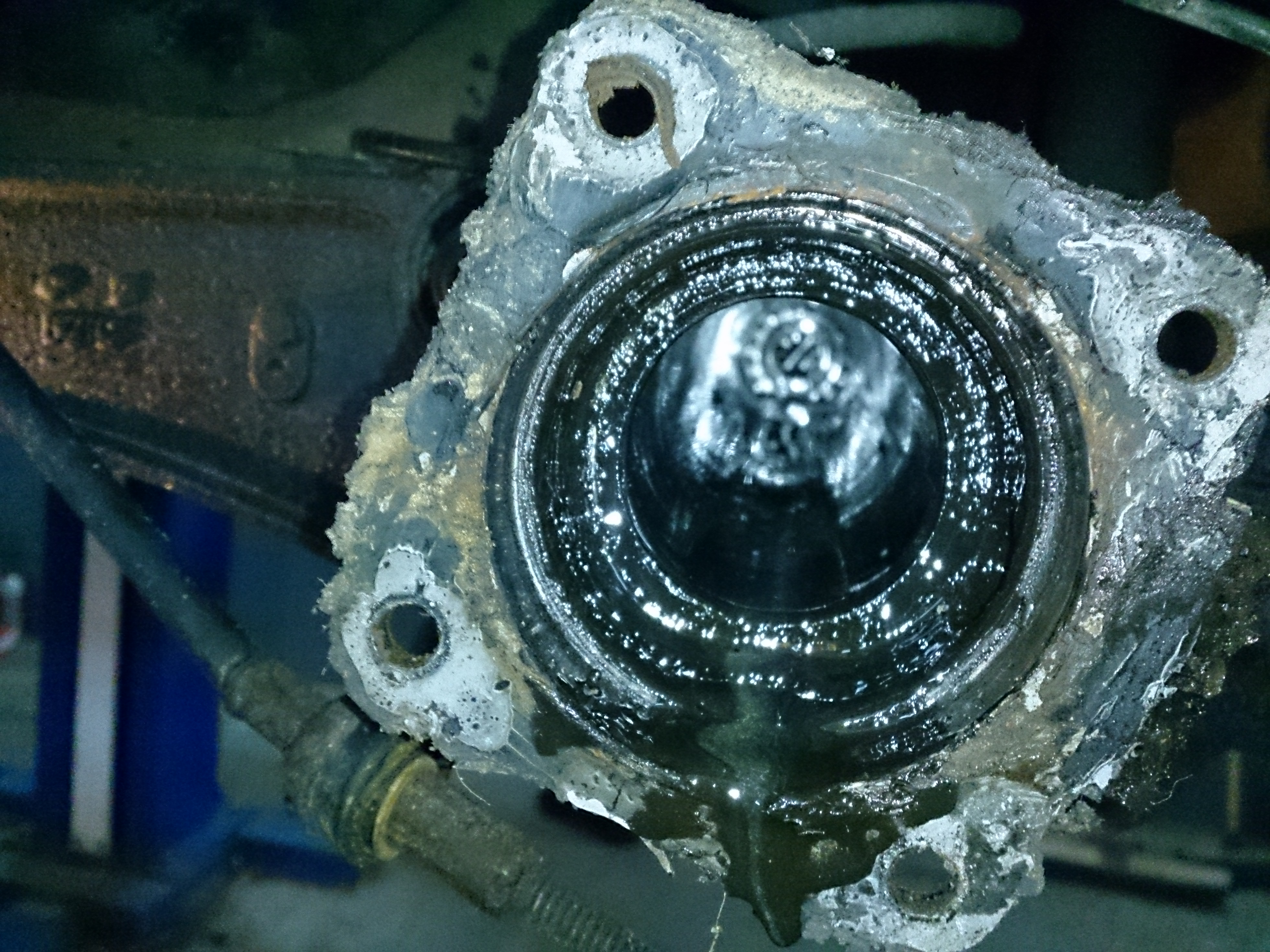

Сообщение mmaxa » 25 дек 2013, 11:51
Radist77 писал(а):Чтобы проблема пропала надо полуось сменить.
Разбито посадочное под подшипник, сильная выработка.
И проверить посадочное на чулке.
Я о том же. Но может ли быть дело в чем-то еще?

Сообщение mmaxa » 26 дек 2013, 00:16

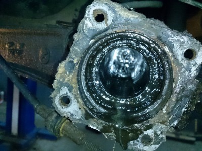

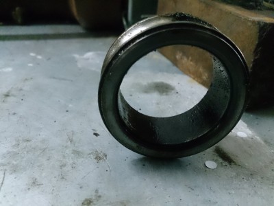

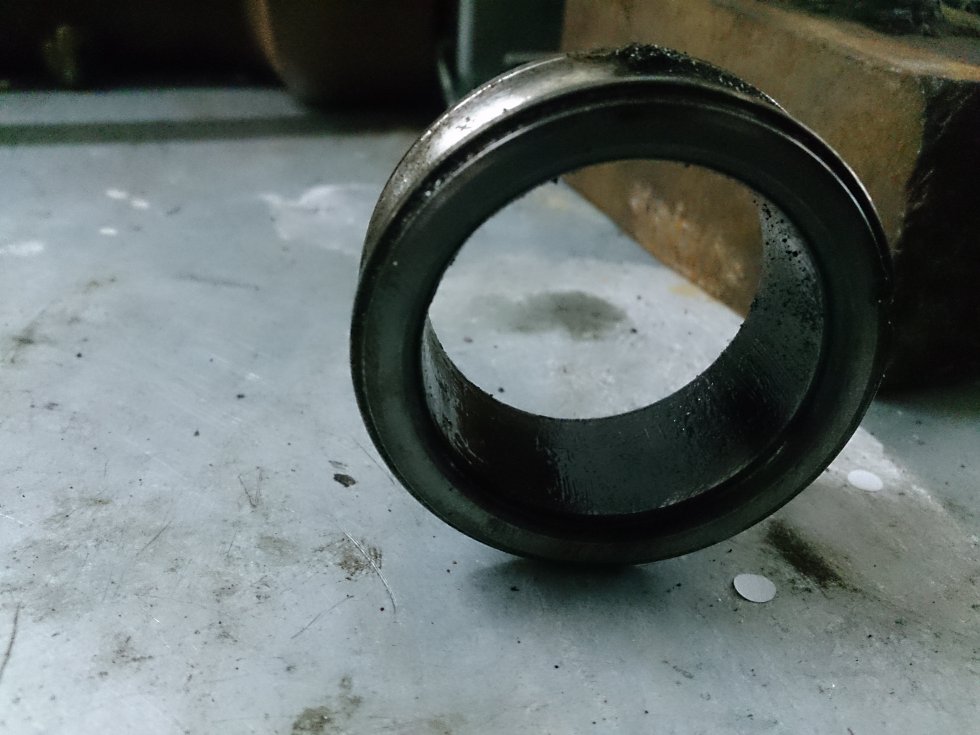

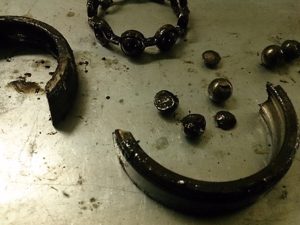

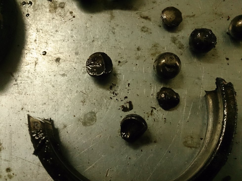

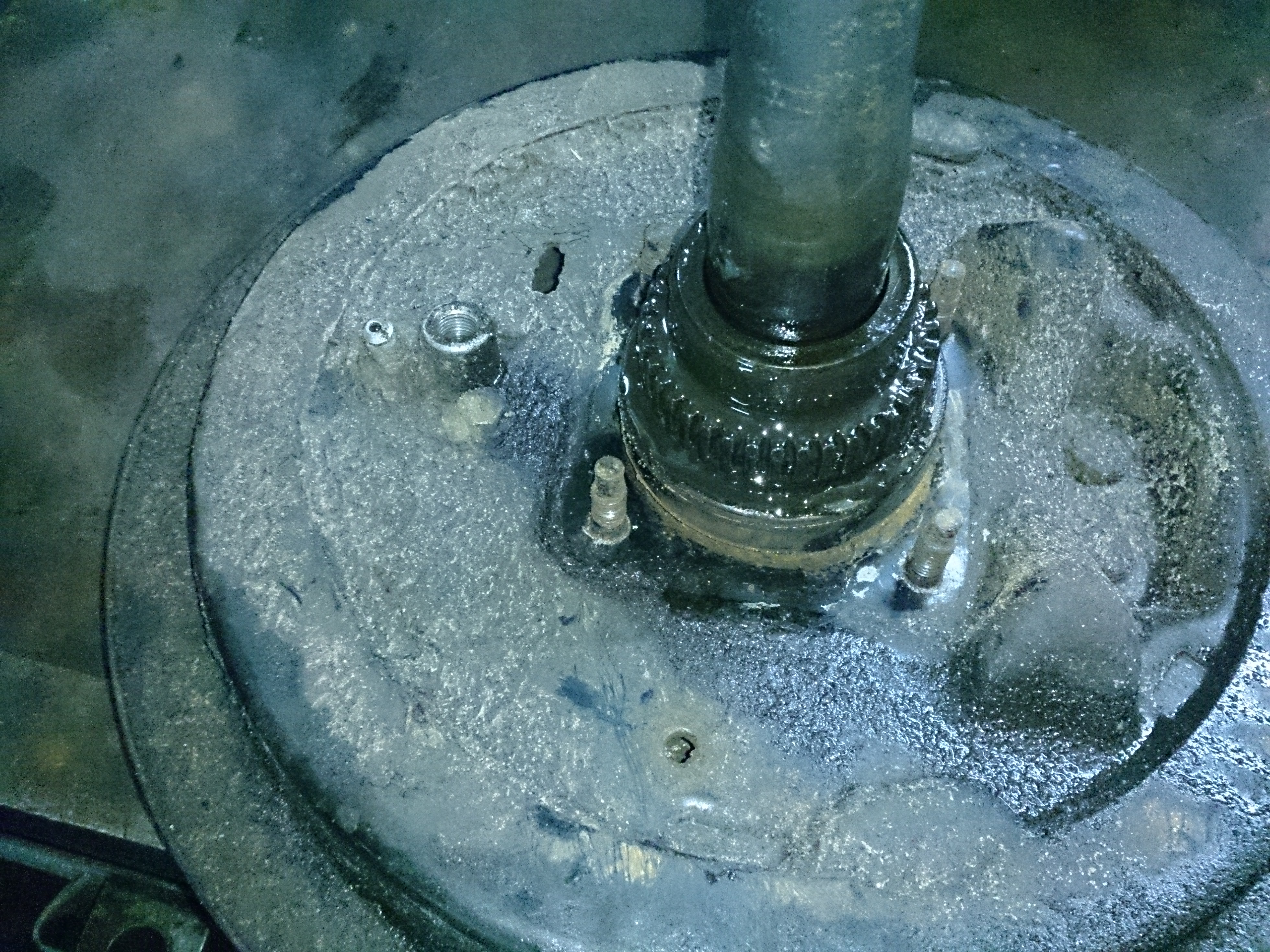

Результаты вскрытия.
Посадочное чистое. Полуось в порядке.
Шарики в подшипнике в щи.
Откуда-то следы воды (масло в мосту меняли перед выездом в Казани, вытекало идеально чистое).
Мастера грешат исключительно на качество подшипника.
Re: Почему умирают ступичные на джимни?
Сообщение White » 26 дек 2013, 00:27
mmaxa писал(а):Откуда-то следы воды
Ну вот.
У Вас еще есть вопросы?
Сообщение RaFaeL » 26 дек 2013, 02:55
Я на Ниве подшипники задних полуосей каждые 5 тыс меняю, т.е. раз в сезон. Причина простая - ВОДА. Не думаю, что задний мост джимни принципиально конструктивно отличается от нивского, а разница в качестве запчастей даёт разницу по пробегу в пользу джимни, вот и всё
P.S. Чистота масла тут не при чем, масло оно в редукторе, а до редуктора ещё сальники стоят, а подшипник от воды сальником как я понимаю тоже не защищён, только тем что он закрытый, так это фикция на самом деле то
Сообщение duzz » 26 дек 2013, 10:57
RaFaeL писал(а):Я на Ниве подшипники задних полуосей каждые 5 тыс меняю, т.е. раз в сезон.
у меня на год хватает, т.е. примерно тыщ на 25-30. перед установкой с подшипника крышки снимаешь и запихиваешь туда смазки как следует.
Сообщение Razgrom » 26 дек 2013, 14:00
mmaxa писал(а):Результаты вскрытия.
Откуда-то следы воды]
Засада , однако. :shock: А маркировку подшипника не посмотрела?
Сообщения: 4908
Сообщение mmaxa » 26 дек 2013, 14:19
Не, на нем была только надпись Koyo.
Типа оригинал сузуки.
Куплено в экзисте.
Сообщение Gluck » 26 дек 2013, 17:42
Хорошо бы увидеть плоскости по которым шарики катались в подшипнике. Но, навряд ли это изменит картину.
Присутствие воды это проблема, которая рано или поздно убъет подшипники.
Из-за этого ли умер этот подшипник?
Возможно, что из-за ржавчины повредившей плоскости качения, подшипник начал греться. Из-за перегрева изменилась структура металла и шарики раскололись. Но, я не вижу следов перегрева обойм.
Или они раскололись при снятии?
С расколотыми шариками, я не верю, что можно долго проехать. Через 100-200 км, мне кажется, все шарики перетуртся и выкатится колесо с полуосью.
Если честно, то я незнаю в чем твоя глобальная проблема.
Похоже что, после каждого брода выше ступицы нужно проверять ступичные.
Но если я правильно понимаю устройство, то без снятия подшипник не проверишь.
Получается, после каждого брода нужно менять подшипник. Абсурд? Похоже.
Странно, что туда попадает вода. Сальник должен защитить, конечно не на 100%.
Тут нужен опыт общенения именно с этими автобилями.
В общем полуразгруженные мосты зло. И шариковые ступичные подшипники зло :)
