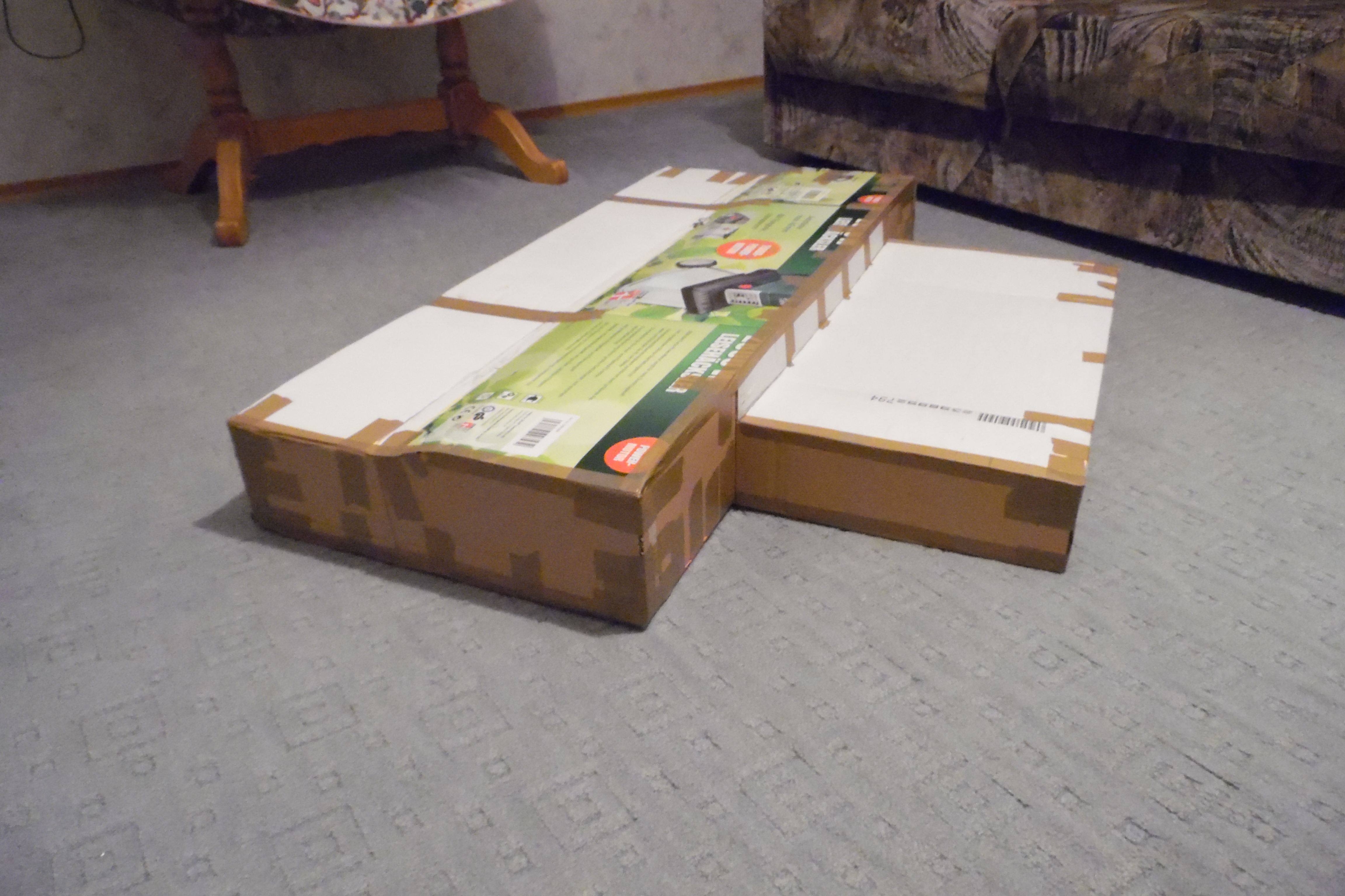

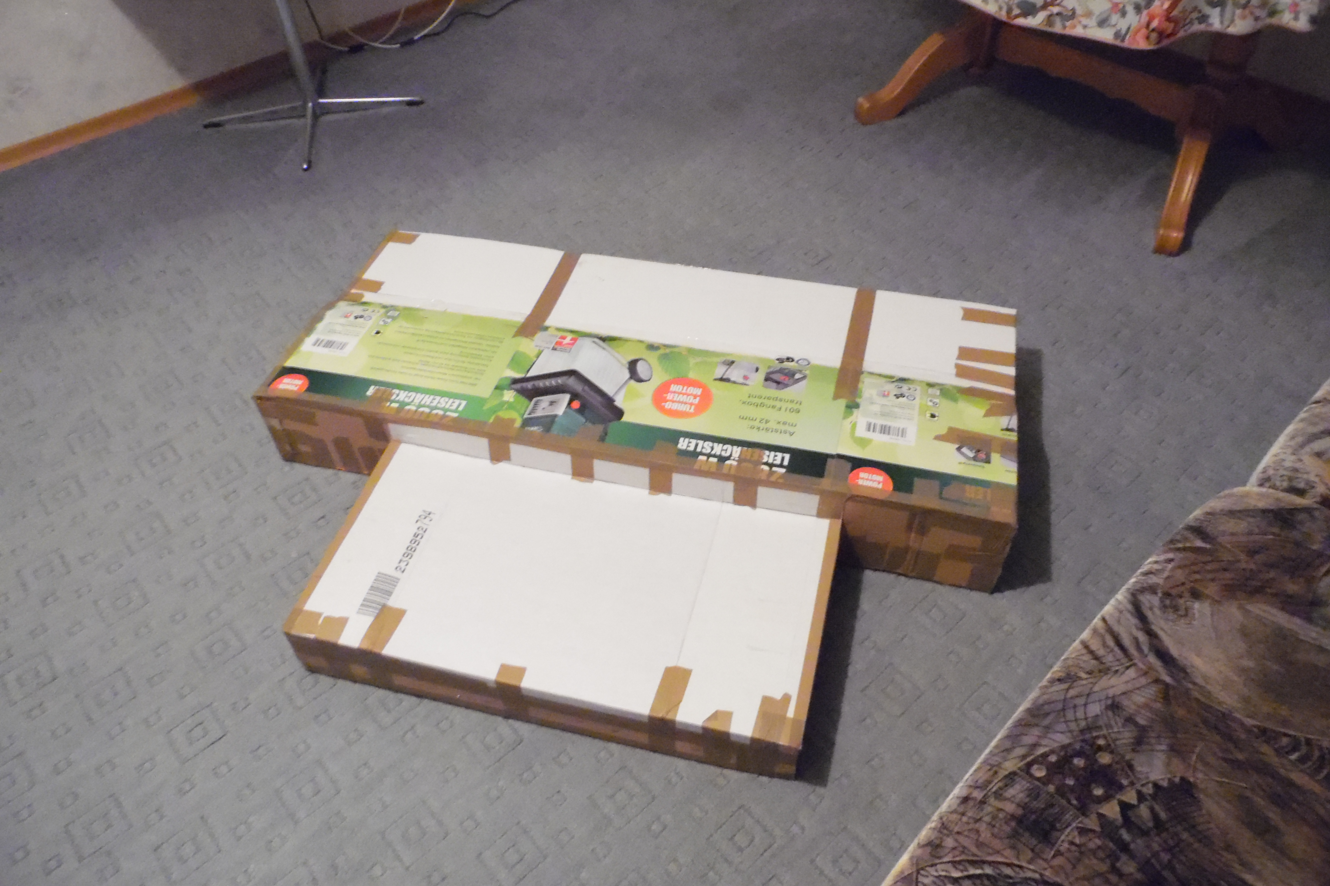

Сообщение Fantasma negro » 24 ноя 2014, 02:01
У меня тут очередная задумка - доп.бак в салон вместо задних сидений. Вчера промерил место, сегодня слепил из картона макет 1:1. Примерный объём - 130л, т.е. общий с штатным - 225л.
Вот фотки.
Варить думаю из нержавейки. На работе смоделирую в ProE, сделаю чертежи и отдам на изготовлрние - такой план :-)
Под конец склеивания уже обнаружились некоторые доработки :-), которые не успел сделать в картонной модели, т.к. она была практически готова. Сделаю в 3Д модели
Fantasma negro
Сообщения: 381
Откуда: Nuremberg, Germany
Re: Люблю оптимизировать
Сообщение duzz » 02 дек 2014, 23:07
перегородки внутри делай обязательно, чтобы топливо более равномерно распределялось. и обязательно отстойничек снизу, куда оно стекать будет и дно под углом к этому отстойничку, чтобы из него топливо забирать, когда немного остаётся.
