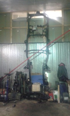

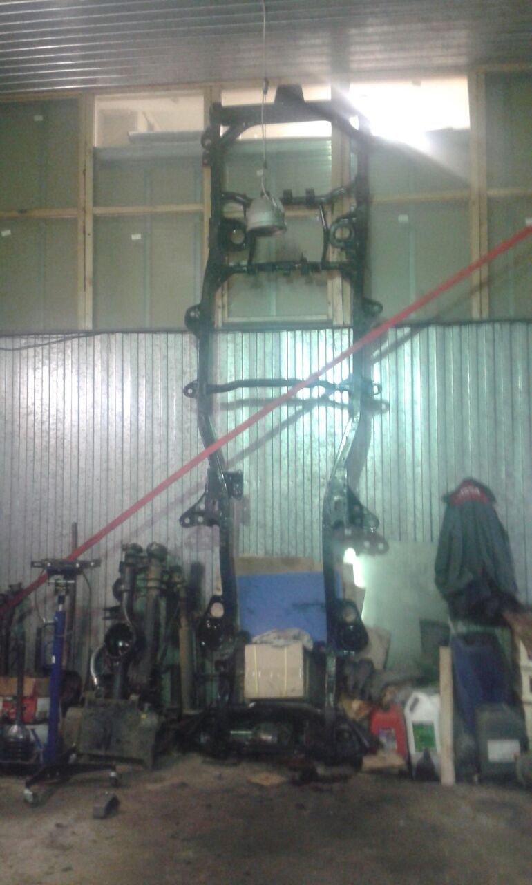

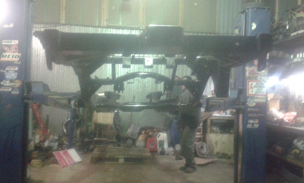

Сегодня наконец увидела свет гаража новая рама Димки (професора).
Очищена от немногочисленой ржи, загрунтована, окрашена, внутри почищена просушена и задута горячим пушсалом.
Если внимательно присмотреться, то можно увидеть, что задние чашки усилены ( особенность патрола, отрывает со временем)
Конечно той еще забавой было ее разгрузить и поставить 5а "попа" с помощью подъемника патруля и трех человеко сил. :mrgreen:

А можно подробнее о технологии задувания горячего пушсала?
Re: Рекомендую. Продвинутый автосервис Профессора и Петрова
Сообщение PetroFF » 15 мар 2015, 11:46
ValentinAK писал(а):А можно подробнее о технологии задувания горячего пушсала?
Разогревается до почти кипящего состояния, залИвается в антикоррозийный пульвелизатор с длинным носиком и через отверстия задувается.

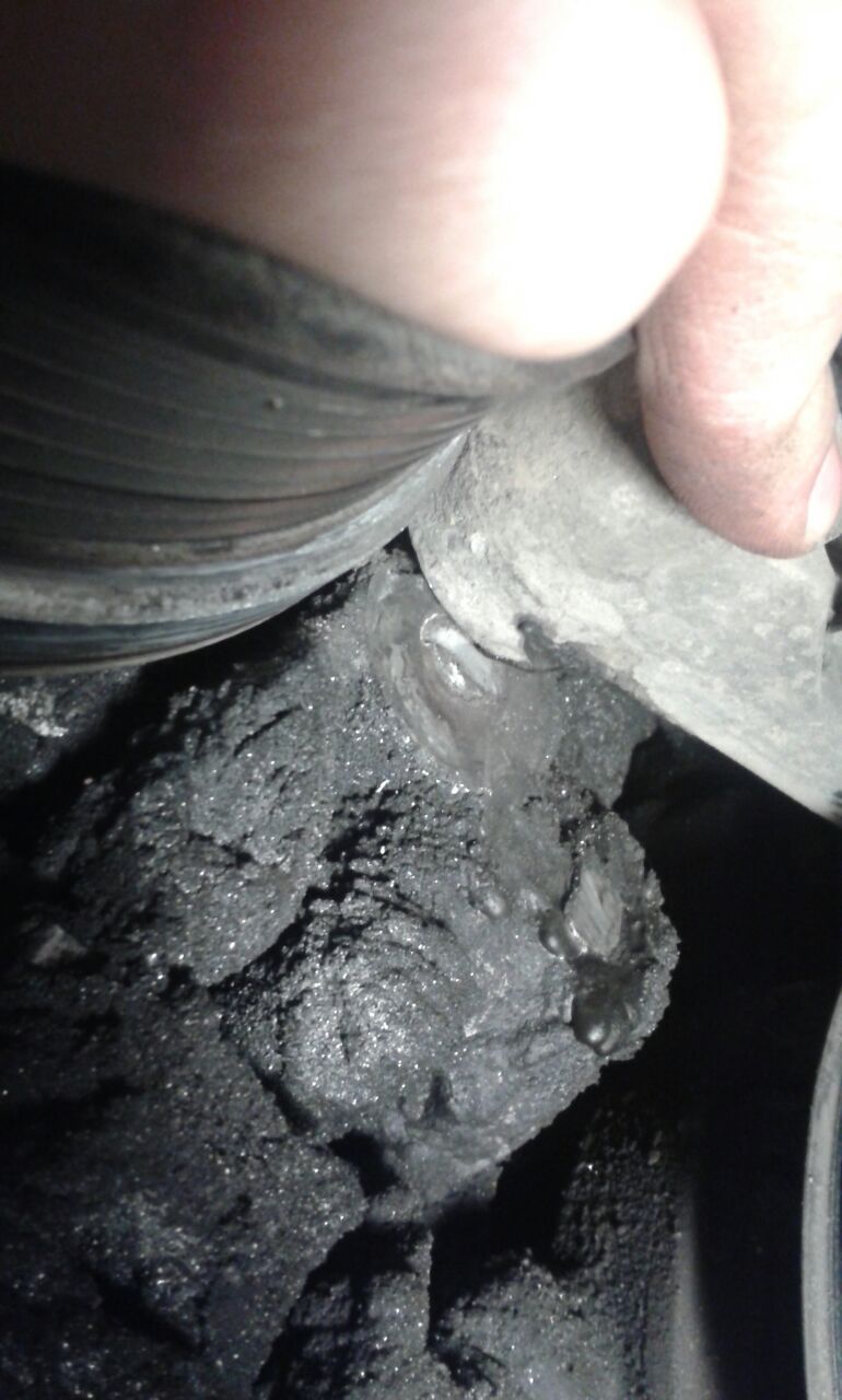

Сообщение PetroFF » 27 мар 2015, 09:22

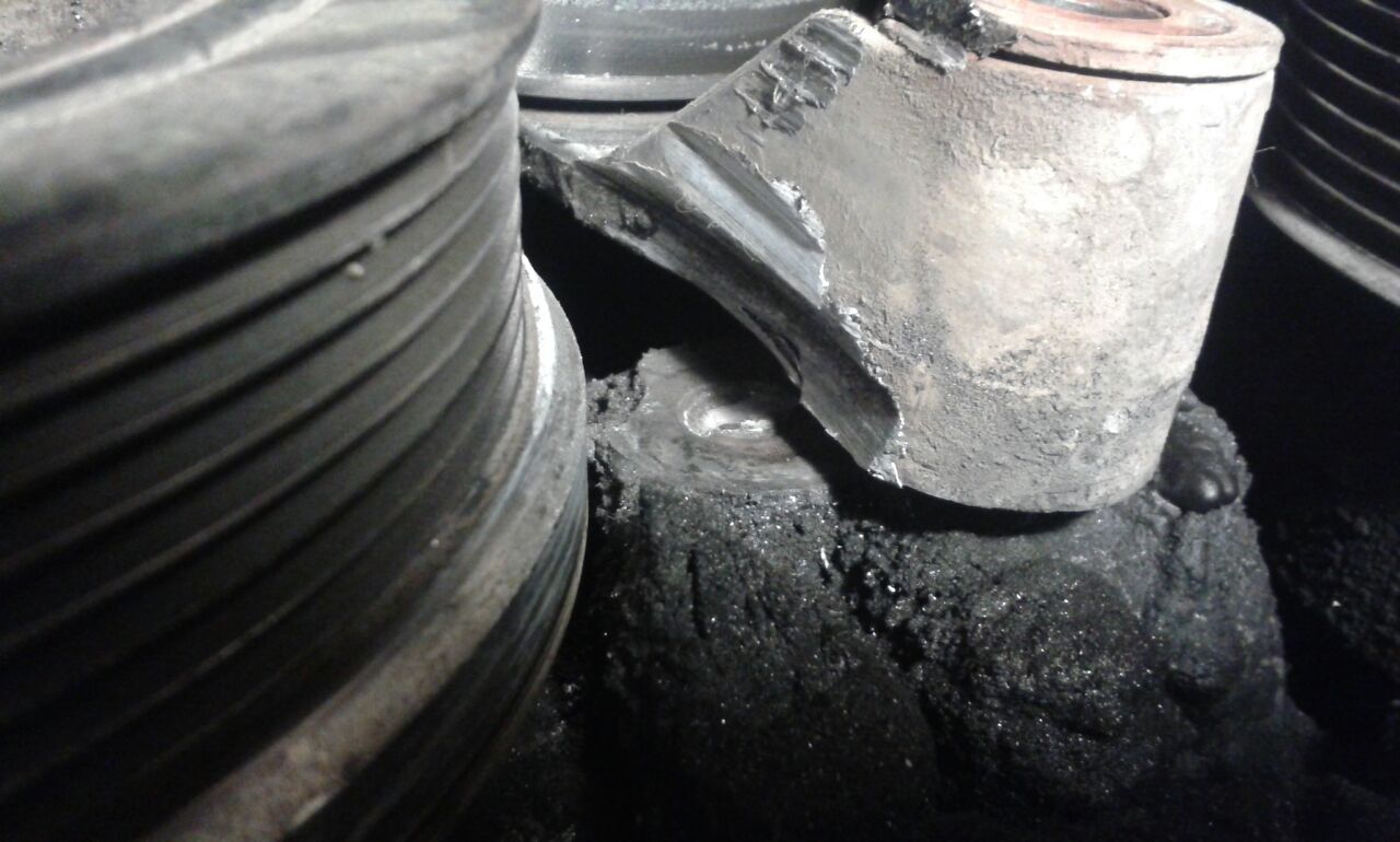

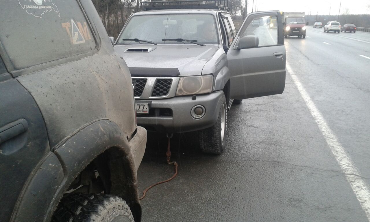

Еду вчера значит в мастерскую по Минке, смотрю стоит на обочине но в другую сторону патруляка и хозяин его с поднятой рукой, мокрый такой, замерзший, а снежок валит хорошо-зима прям.
Ну думаю подъеду спрошу чего случилось, разворачиваюсь подъезжаю.
- Здрасьте.
-Здрасьте
- Что случилось?
-Да вот грит, ремень приводной соскочил.

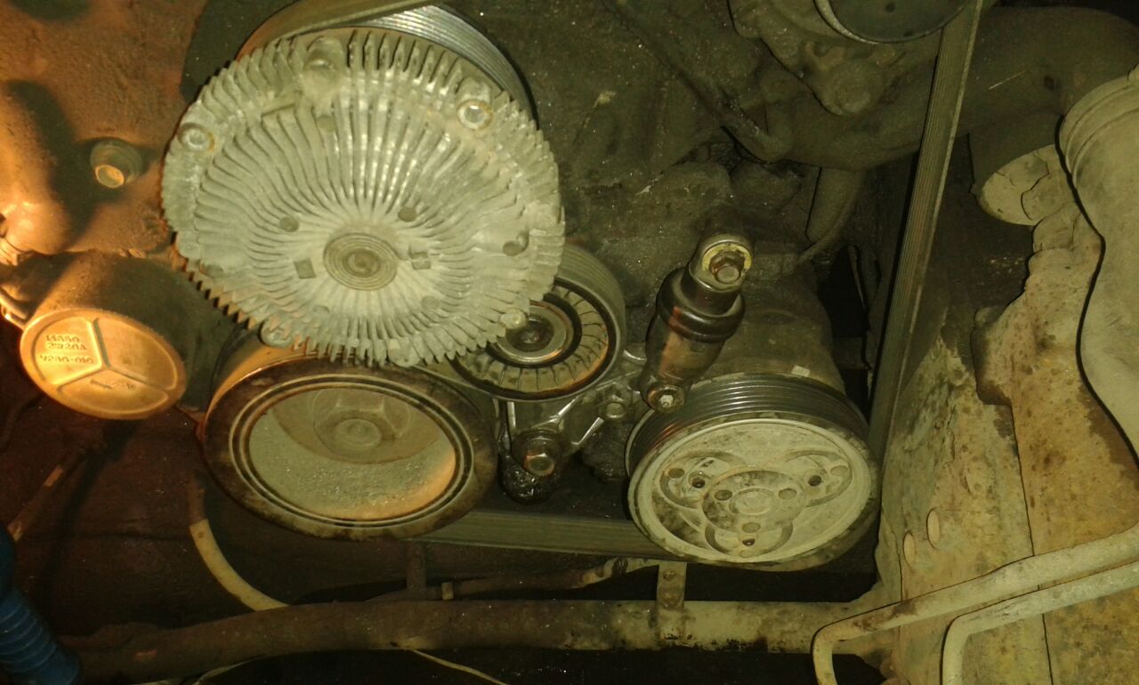

А надо сказать при не внимательном отношении к zd30, это одна из системных поломок (ролик выходит из строя)
Залезаю сверху смотрю, ролик криво стоит, говорю ему
- Там ролику натяжному каюк 100%, а дале надо смотреть, куда отбуксировать вас?
- Дааа грит, до любого сервиса
- А к нам поедем в мастерскую в Апрелевку, это км 50 на галстуке?
- Он, канеш поедем.
(Мне кажется ему уже было все равно куда, лишь бы нсказать
Цепляю и погнали
Надо отметить, мужик молодец, на галстуке умеет ездить.
Приезжаем с ним, пока машину на подъемник, отогревается оживает ;)
Для него было культурным шоком, что так вот может произойти.
Поднимаю машину и вижу такую картину
Тут не просто ролик, а закис он на столько на оси, что ее выламало (обломило под корень в блоке)
Сообщение PetroFF » 27 мар 2015, 09:33
Несколько часов сверлинг/напилинг , дюже не удобно подлезать, и вуаля.
Все довольные разъехались по домам.
