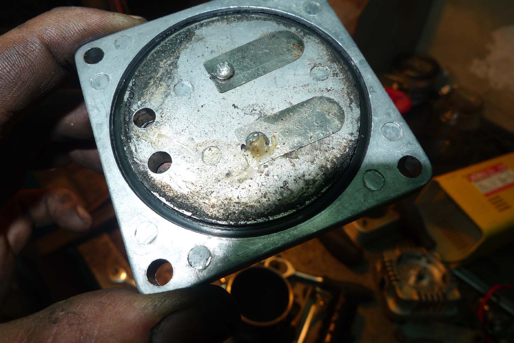

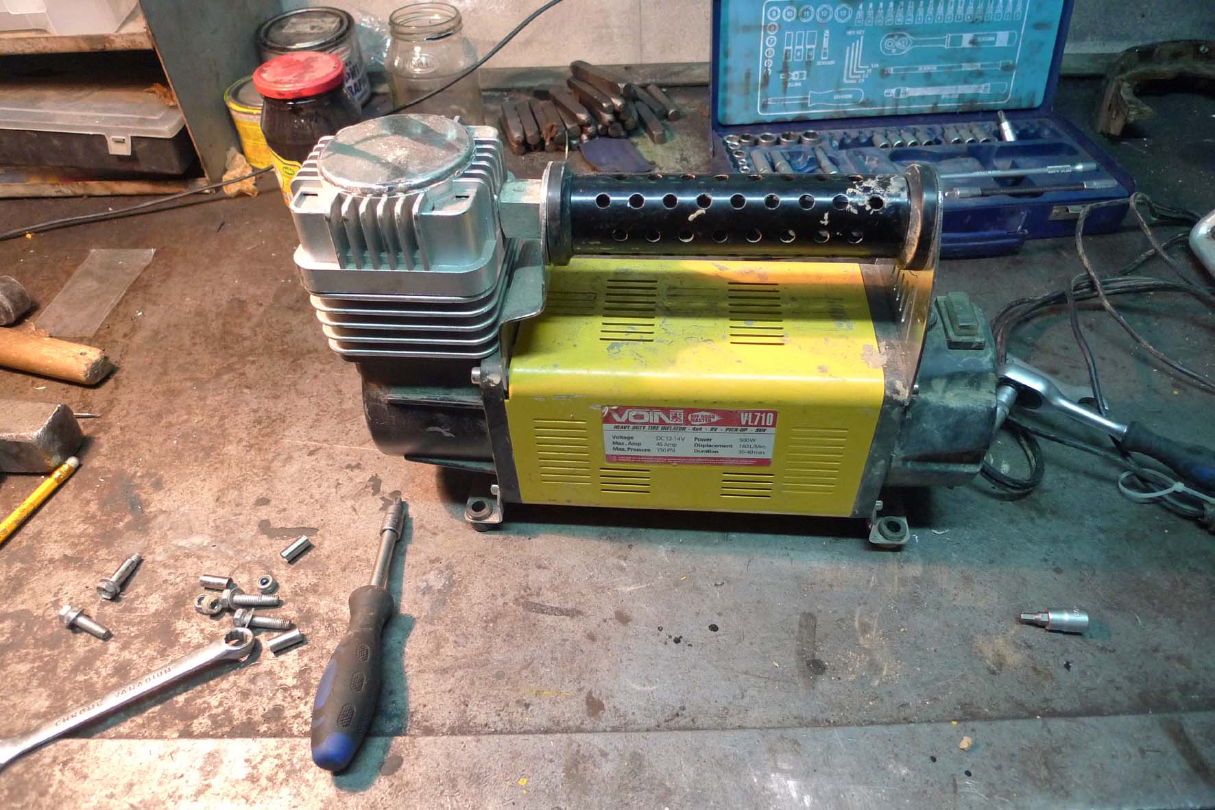

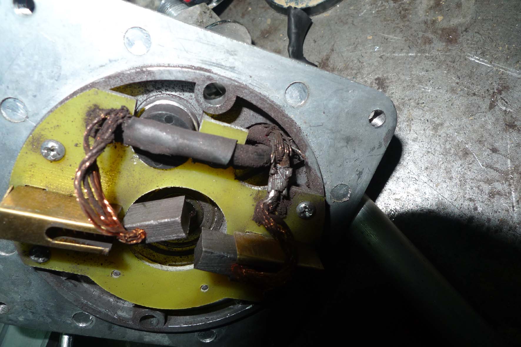

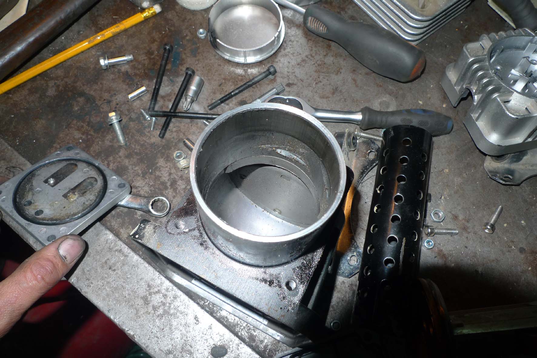

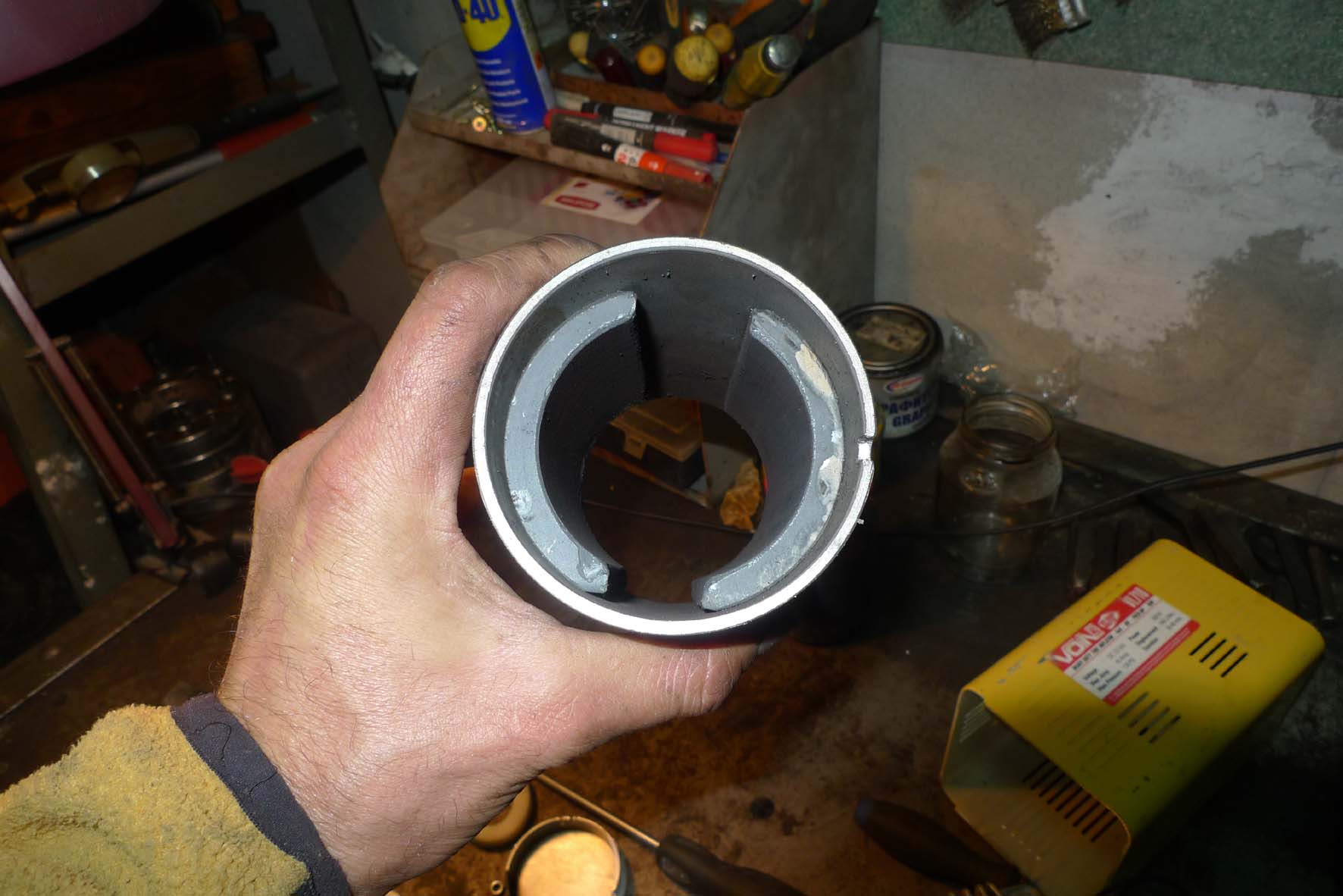

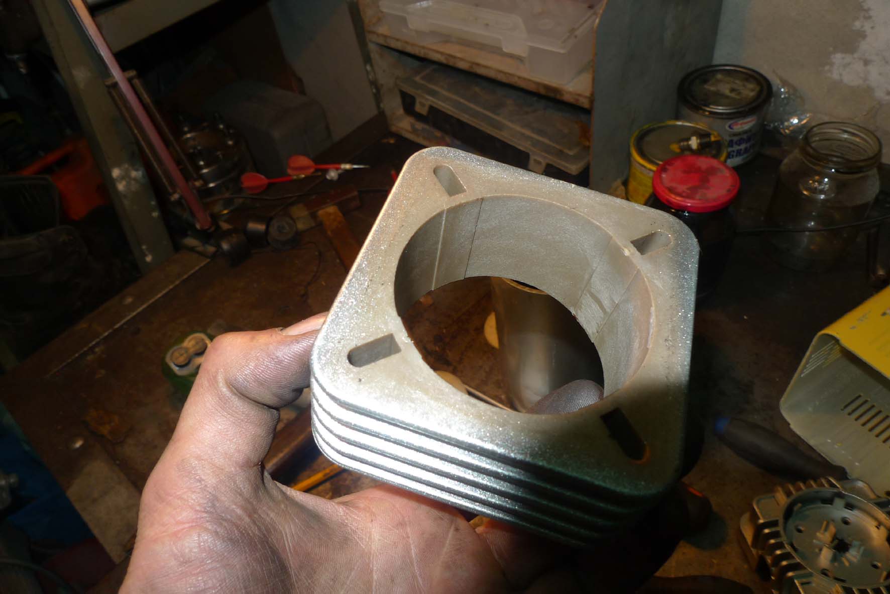

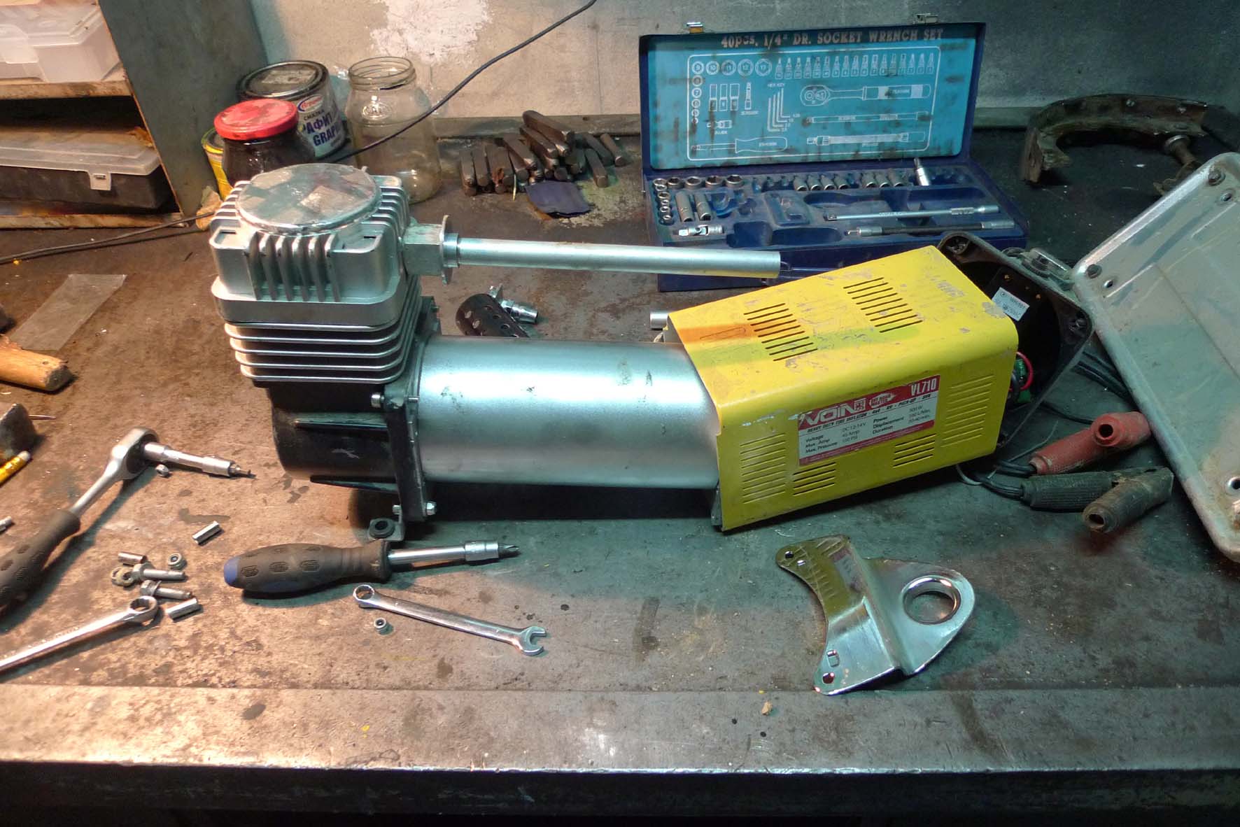

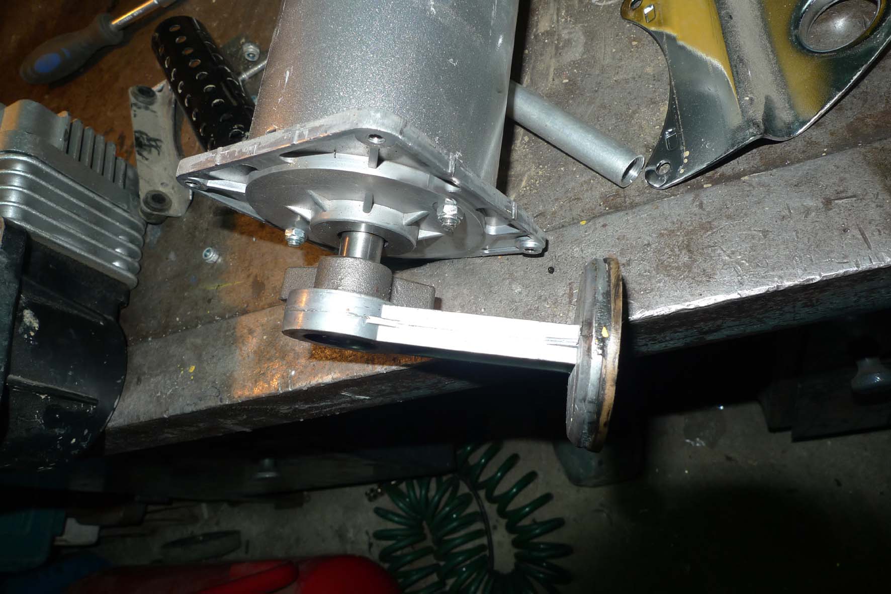

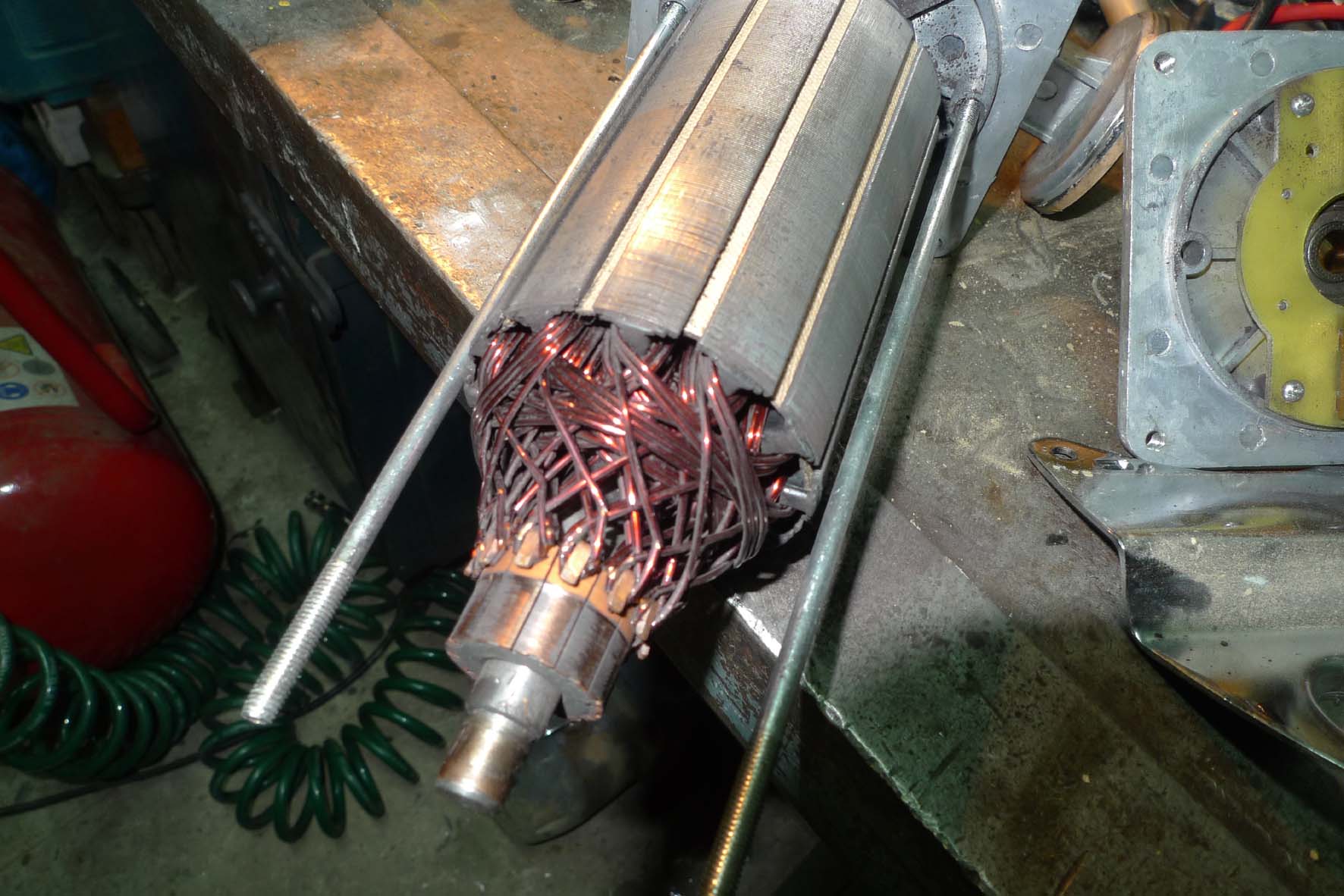

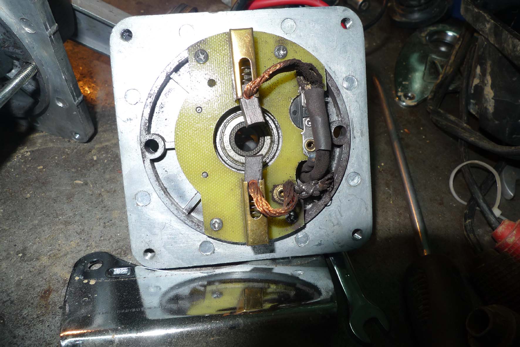

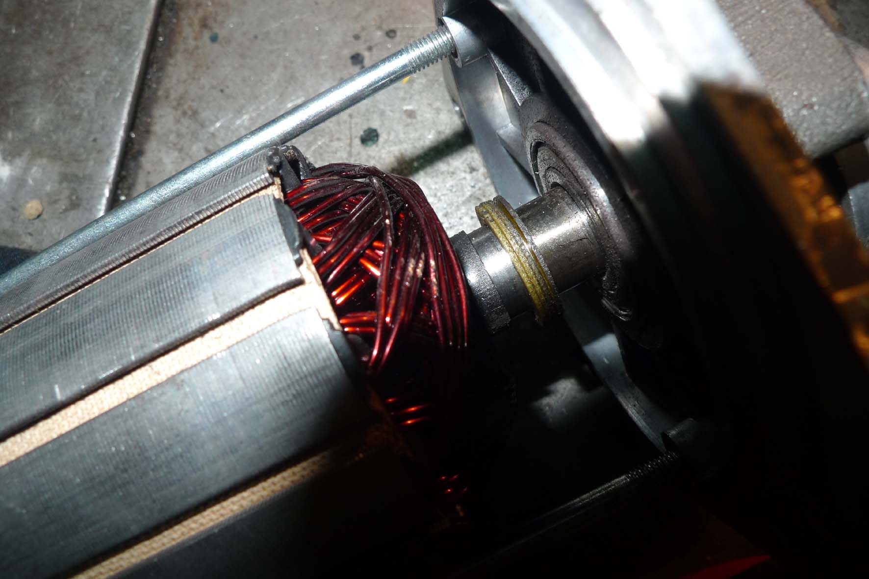

Сообщение Oleg » 16 окт 2013, 01:33
Разобрал вот такой, смотрим фотки снизу вверх
качество пайки не айс
магниты в статоре
ребра охлаждения из пластмассы
поршень стальной без задиров
клапана - просто как велосипед
Изоляция на якоре ободрана при сборке криворуким китайцем
А вот якорь ничем не пропитан, при намокании не жилец
Щеточный узел выполнен неплохо
Поршень алюминиевый сидит на чугунном кулачке с противовесом, всё на шариковых подшипниках, уплотняется второпластовым колечком
Внутри желтого корпуса обычный мотор
Красивый китайский за 100 дол, накачал он колёс 10
Феодосия - лучший город земли

Резюме.
Как всё китайское, перед использованием надо было разобрать и доработать.
Рёбра заменить на алюминиевые, ротор пропитать, ненужные железки - выкинуть.
Если оставить так - после намокания не жилец. Фильтр на входе - говно. Уже внутри куча песка.
Пропитаю, высушу, соберу и померяю частоту вращения двигателя. Диаметр поршня -60, ход 19 мм.
Узнаем частоту, посчитаем идеальную производительность.
