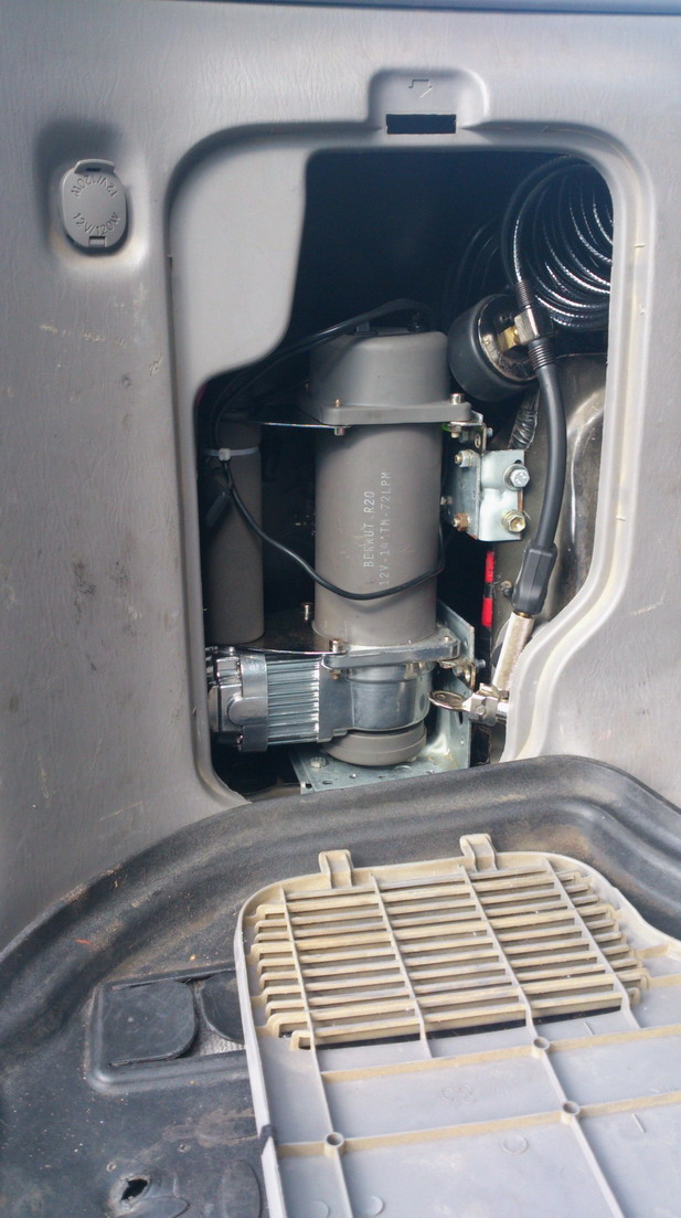

А у меня наконец-то дошли руки до с реализации идеи со стационарным компрессором. Чтоб и оперативно, и места не занимал, и жизнь его не огорчала тяжелой судьбой в виде всякой сырости и грязи. В общем, давно мне приглянулась ниша для домкрата в левом заднем крыле. Штатным домкратом я не пользуюсь - есть более другой, гидравлический. Снял кронштейн этого штатного домкрата и решил задействовать уже имеющиеся из под него в нише 4 закладных гайки. Применив немного усиленных строительных уголков из оцинковки, болгарку и несколько болтиков с гайками получилось вот так:
Re: История взросления 105-ки
Сообщение SE16 » 18 авг 2014, 19:50
Валь, это левая сторона? Хороша мысль!
Сообщение ValentinAK » 18 авг 2014, 19:53
Да, левая. Справа ниша совсем другая.
Сообщение SE16 » 18 авг 2014, 19:57
В правую у меня отлично вживили саб.
Отличная мысль с компрессором. Кстати, а какой это беркут?
Во я жгу )))) у меня ж под капотом компрессор с ресивером :lol:
Сообщение Flander » 19 авг 2014, 16:04
Идея для компрессора хорошая, жаль мой туда не поместится, да и ниша в патруле похоже поменьше
