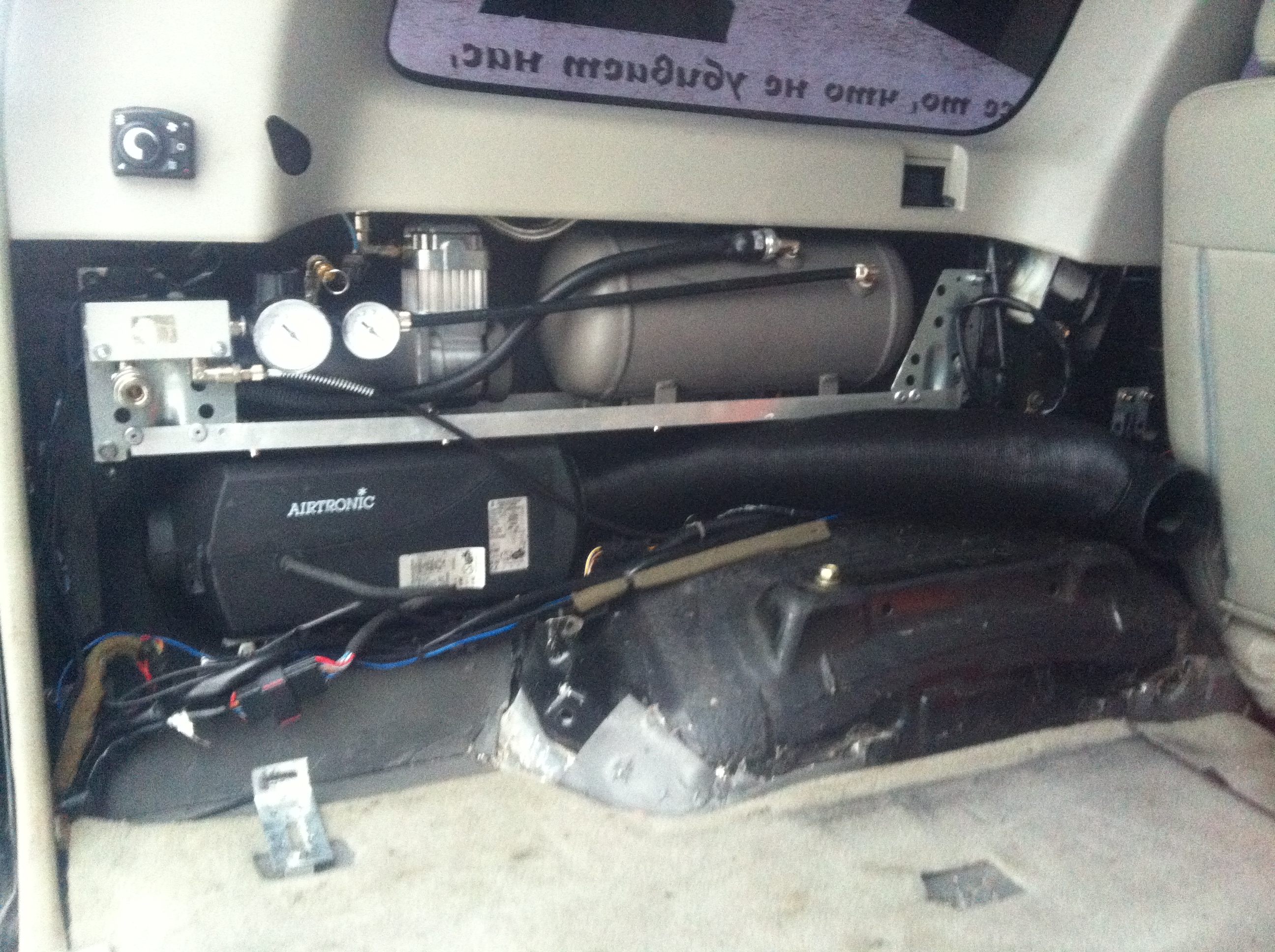

Сообщение Profesor » 19 авг 2014, 16:10
Для Y61 задачка тоже решаема.
Прошу прощения за качество фото, с телефона не очень получилось.

Сообщение SE16 » 19 авг 2014, 16:11
не плохо! это твой?
натолкнул на мысль куда фен ставить
Re: История взросления 105-ки
Сообщение Profesor » 19 авг 2014, 16:24
Ага, но это большой фен 4000W, мне он просто по хорошей цене достался, а так и 2000W хватит, он по размерам существенно меньше.

Сообщение Gluck » 19 авг 2014, 16:37
Profesor писал(а):Для Y61 задачка тоже решаема.
Это ведь неудачное место для отопителя?
На переднем сидении в ногах, вода небось на коврике замерзает? Да, и сзади в ногах тоже небось холодно.
А сзади на полке жара?
Или я ошибаюсь?
Да, и компрессор с ресивером я бы не ставил в салон. Точнее компрессор можно, а вот ресивер я бы не стал. Но тогда зимой все замерзнет.
Я в итоге все вынес наружу. Компрессор в бампере, в грязи и воде работает уже 3й год. Зато в салоне тихо и ничего не перемерзает.

Сообщение Profesor » 19 авг 2014, 16:42
В совсем суровых зимних условиях машина не была, но те ночевки что были зимой, показали избыточную мощность отопителя, жарко везде.
Кроссовки, которые сушились пришлось выкинуть.
Как правило второй ряд демонтирован, и теплый воздух подается в ноги второго ряда, далее поднимается равномерно по салону
