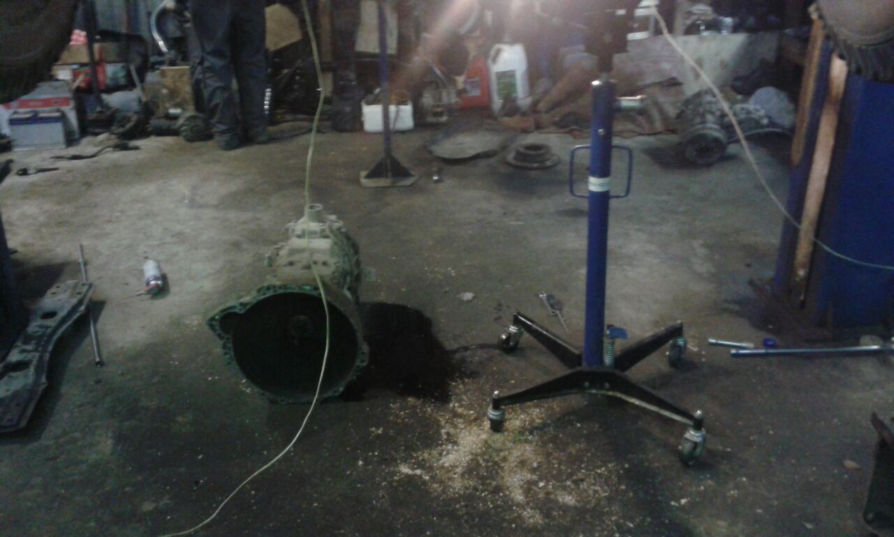

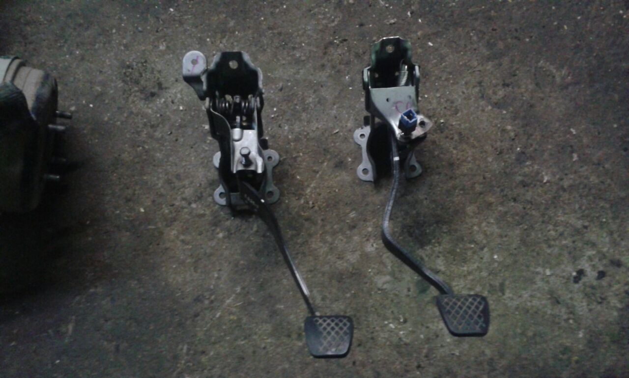

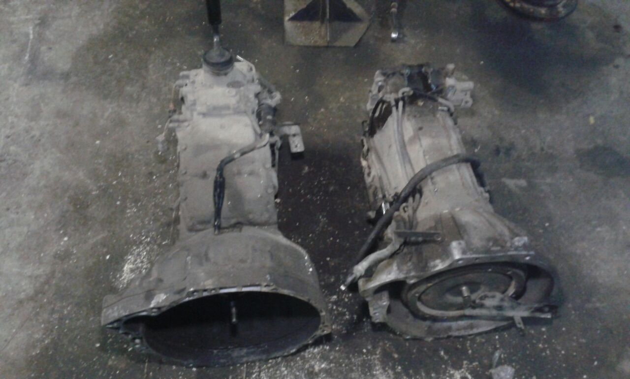

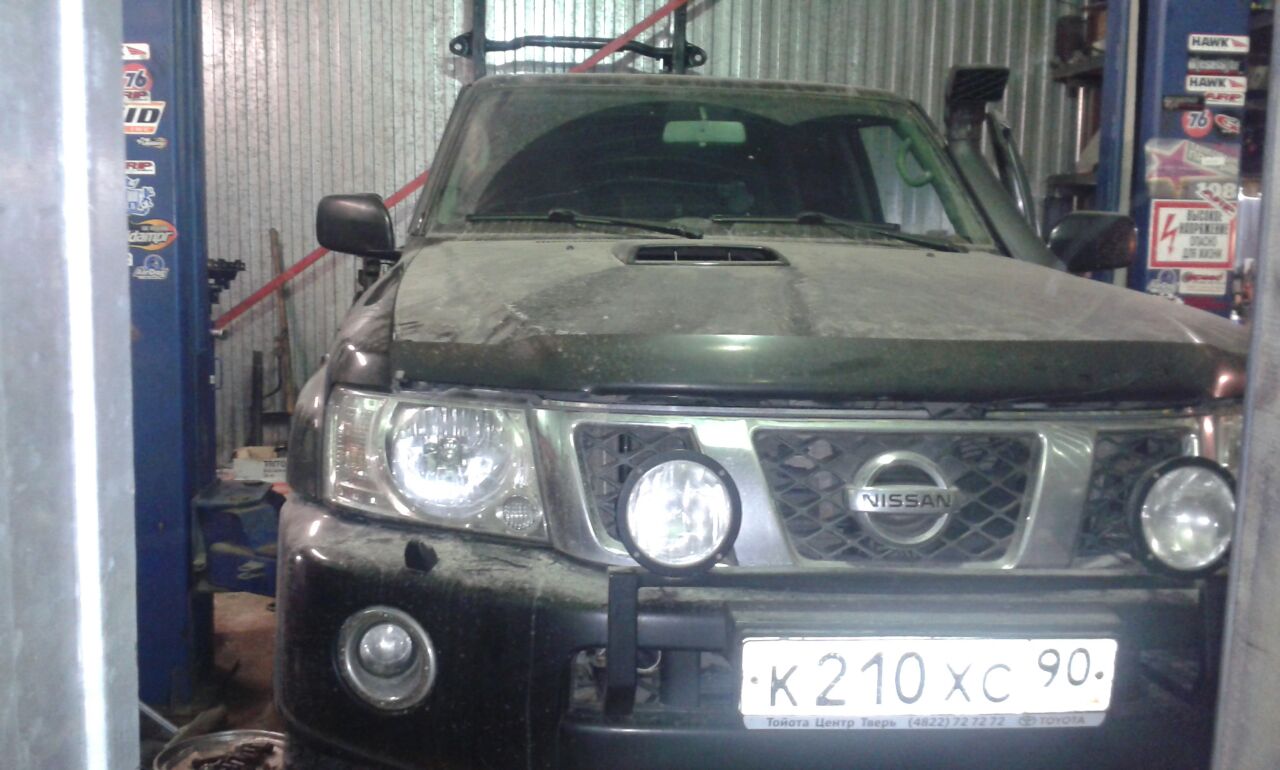

Заскочила к нам тут патруля на замену коробки, да не просто замену, а замену механики на акпп, вот захотелось человеку автомат :D
Общий вид
И понеслась

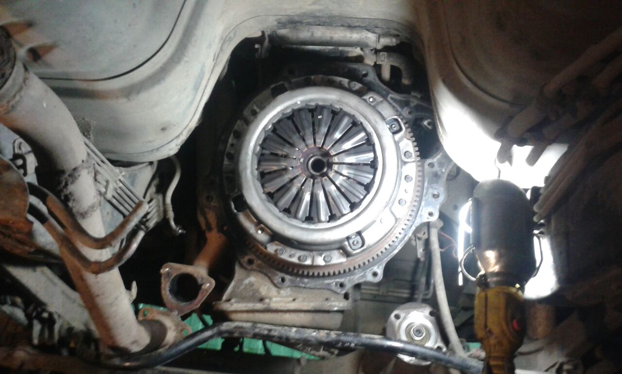

Снимаем мкпп
Вот было/будет

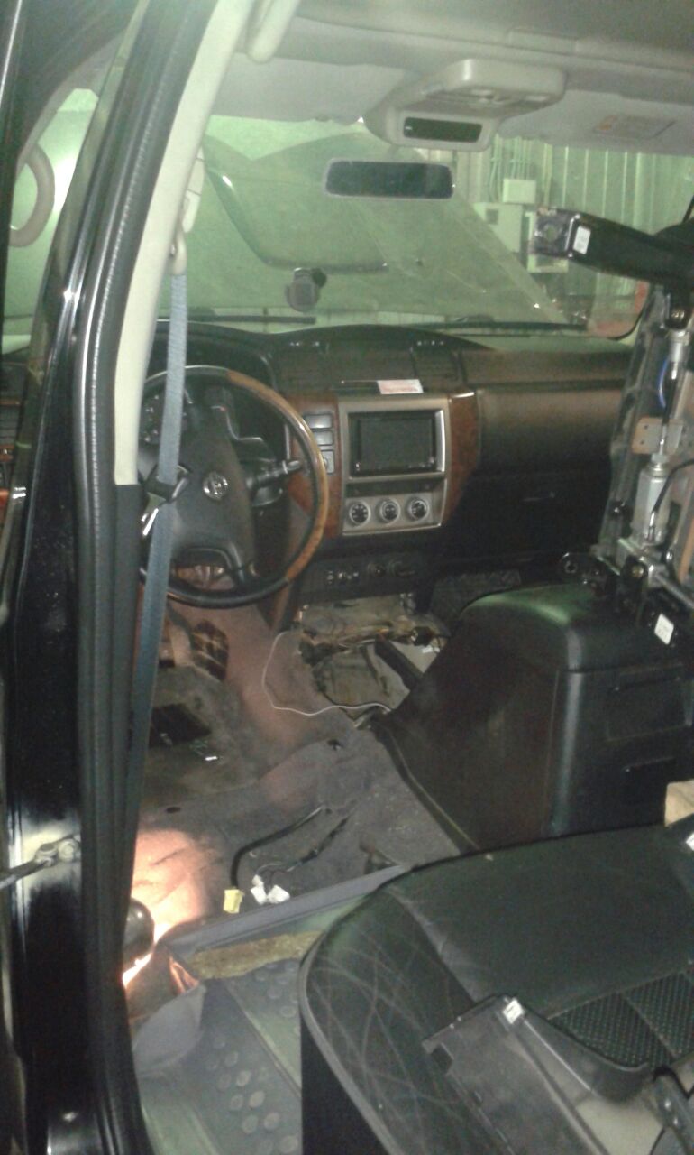

Зовем маленького разгрома в салон :)
Вынимаем, почти выдираем старые пэдальки
И временно оставляем до завтра авто, смириться с временной утратой агрегатов.......

Машина поехала прекрасно и замечательно, владелец счастлив.

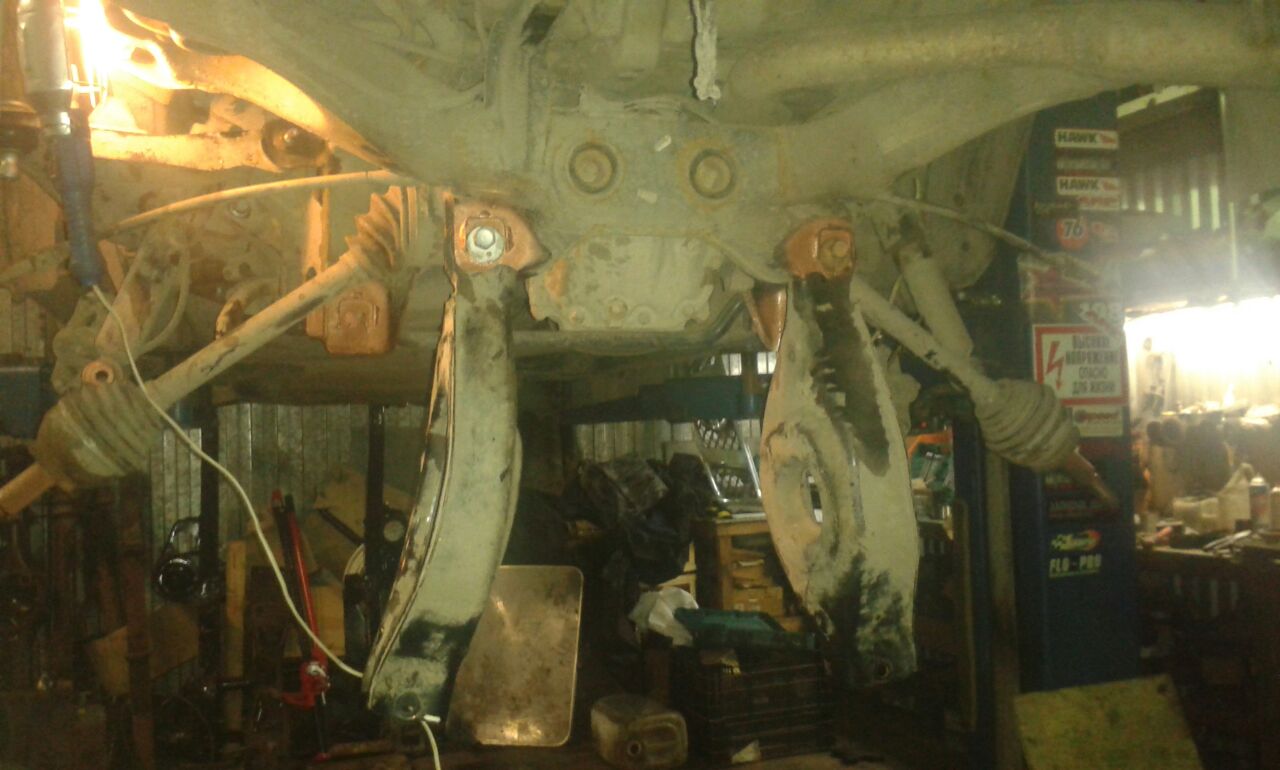

Приезжал к нам тут господин R51 меняли (точнее выпиливали) задние рычаги, меняли шаровые и задние ступицы.
Самый секас с задними болтами, потратили почти целый рабочий день, но задача по сохранению сайлентблоков рычагов выполнена.
Фоток особо сделать не успел.
Передние тоже намертво закисли, будет выбирать еще день на продолжение операции-болгаризаци.
Смазывайте болты сход развала во время, чтобы потом не было долго, дорого и мучительно.

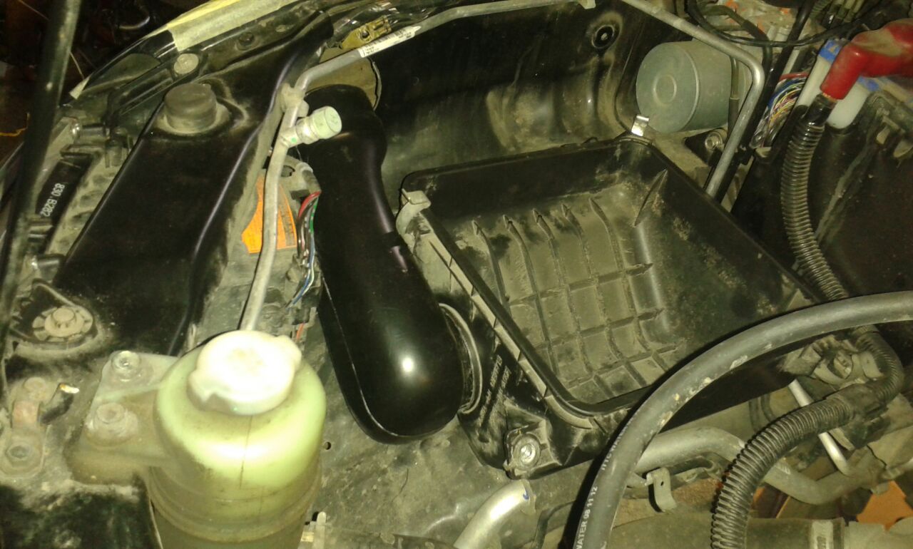

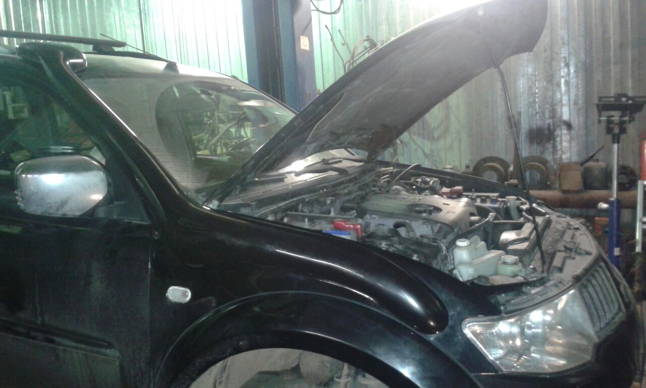

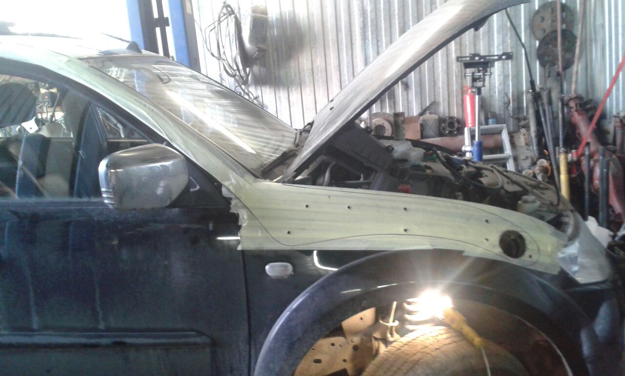

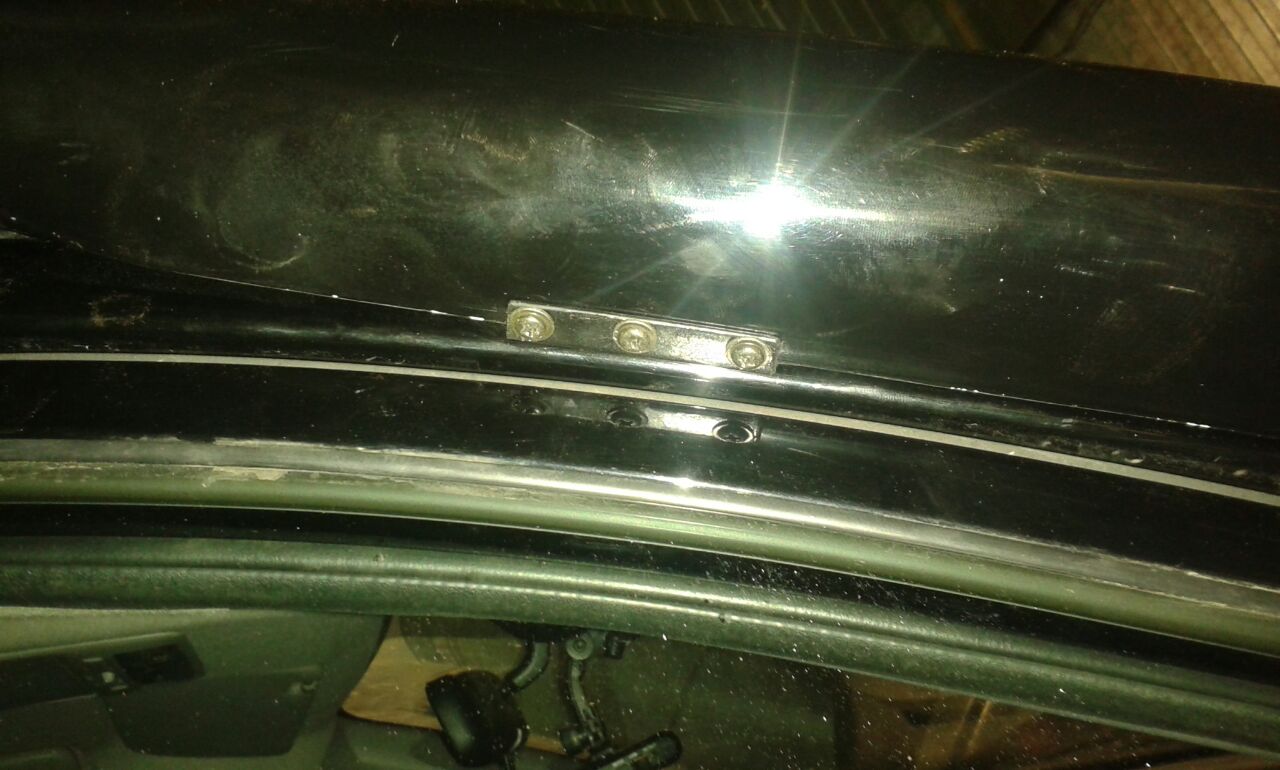

Приехал сегодня мпс на установку шноркеля хитрого красивого внешне и вывод сапунов под капот.
В комплекте со шноркелем не оказалось лекала на крыло, пришлось изготовить самим.
И оказалось чрезвычайно много напилинга, но все победили и красиво поставили.
Так же пришлось изготовить кронштейн крепления хобота к стойке, которого тоже в комплекте почему то не оказалось.
