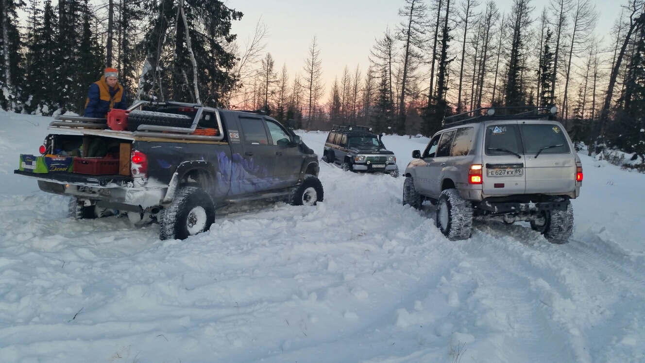

Всем привет:) В тыкву за поездку в Амдерму они не превратились. На Рэме стояли именно TSL, а из-за его избыточного веса давление на маршруте Салехард-Воркута и Каратайка-Амдерма-Каратайка практически всегда было 0,2 :)

Сообщение mmax » 26 дек 2015, 18:08
Думаю, что может быть лучше. Но не стоит сильно гнаться за шириной...
Несмотря на сильную загрузку задней половины Слона :) 700 л топлива, лебедка, шмурдяк в кузове, крышка с дугой и запаска, выравнивать все это удавалось пневмой в задней подвеске.Накачивая или сдувая подушки на задней оси очень ощутимо меняется центр тяжести. Надо совсем чуть чуть качнуть, чтобы переставали зарываться передние, или задние колеса в снегу. Из этого можно сделать вывод, что минимальное, даже на 10 процентов увеличение ширины колеса даст то преимущество для загруженной машины, о котором ты говоришь. И тогда она не будет сама за собой тропить новую колею и не станет "неправильно" вести себя в обычной эксплуатации, т.е. доездинге.

Сообщение mmax » 10 янв 2016, 15:21
Тут в результате тестов резины Авторос 900 мм, маркировка производителя 450-45х18 LT на 60 Патруле, выяснились интересные особенности широких колес. Они отказываются ехать там, где вполне себе проезжает машина на более узких тапках, но большего диаметра. Речь идет только о колесах в этой размерности и на конкретном Патруле :)
Условия были такие: след от Трекола, подмороженный, но не выдерживающий вес ни одного автомобиля, (Dodge Ram, TLC 105, Газон, аналог того, что Елкин использовал для экспедиции на мыс Челюскина и 60 Патруль). Более узкое колесо за счет эффекта "гусеницы" при давлении 0,5 спокойно ехало, а Авторосы зарывались. Изменение давления не давало должного эффекта. Получалось, что излишняя ширина, но недостаточный диаметр создавали для колеса слишком большое сопротивление качению и недостаточную площадь опоры в пятне контакта. В результате на сыпучем снегу, колесо проворачивалось и машина подсаживалась.
В общем ширина бывает и вредна :)
