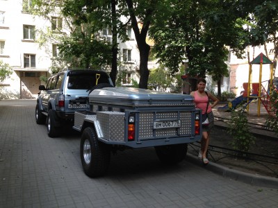

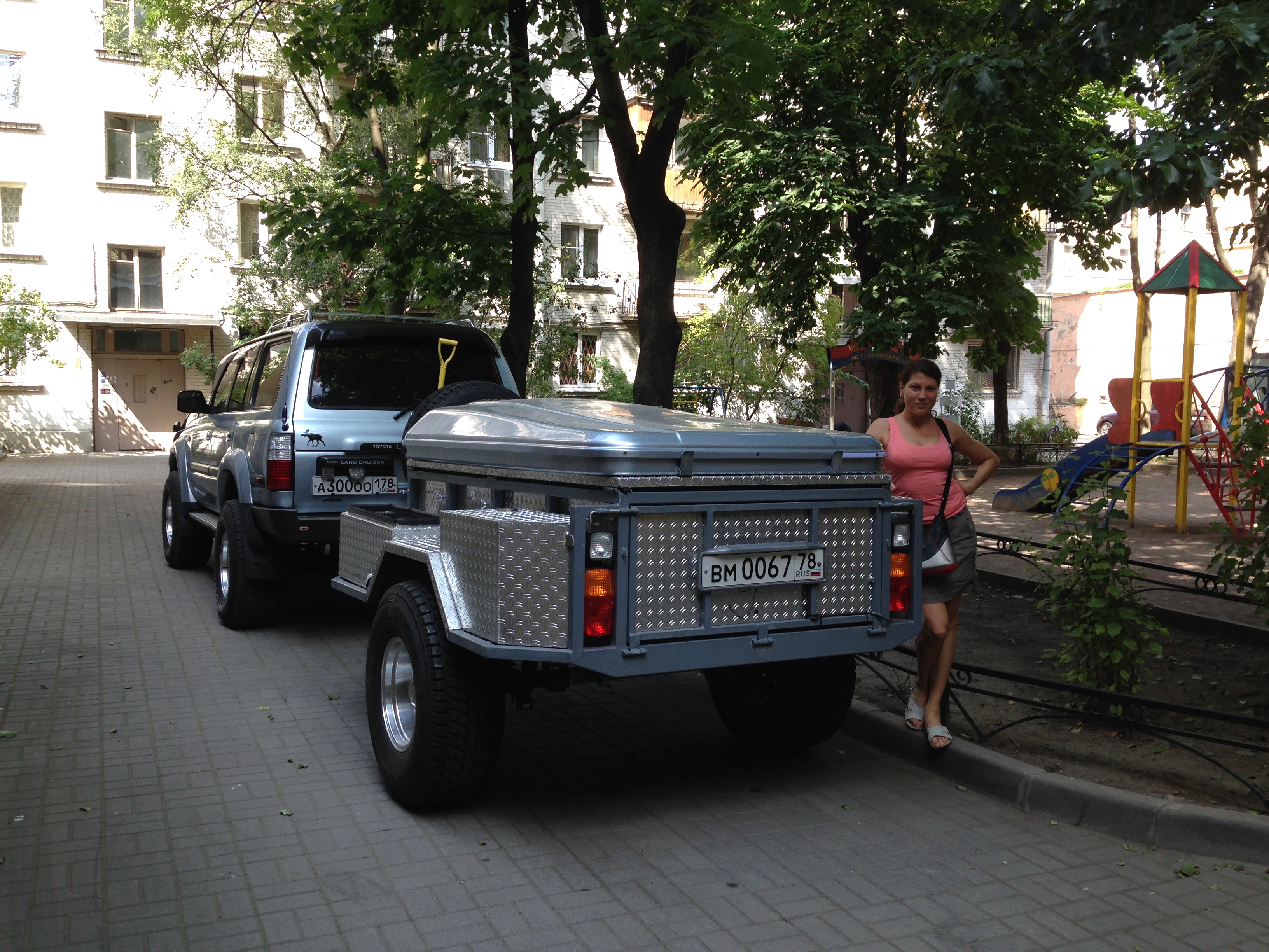

Это да, трындеть - не мешки ворочить! :D Однако за моими словами - опыт постройки
собственного прицепа. Поэтому цену слову я знаю. ;)
