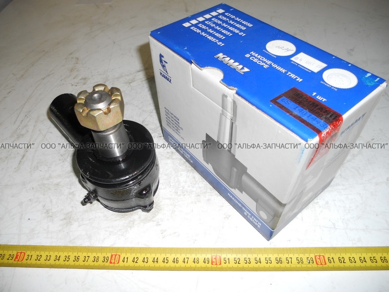

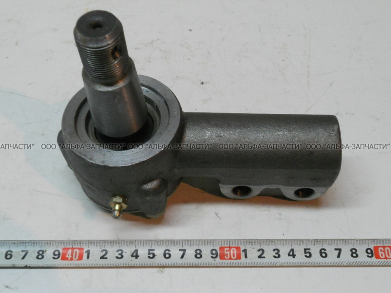

Начинаю комплектовать.
Б/у рультяга камацу с наконечниками- 150грн
Ремкомплект наконечника, полный- 100грн
Наконечник новый 300-400грн. Оказалось, они есть разные. Классические- без пыльника, те что с пыльником- 400грн, и есть не разборные- но эти явно не подходят.
Надо покупать с пыльником или можно на старом корпусе сделать кольцевой паз, и докупить пыльник- 30грн.

Re: Задние рычаги подвески из рулевой тяги грузовика
Сообщение DenSity » 24 окт 2013, 16:41
ты будешь делать копию "синего узла", заимствуя корпус наконечника, или оставишь его целиком как есть, буквой Г ?
что-то скептически я отношусь к этой букве Г... :roll:
Сообщение Dikiy » 24 окт 2013, 17:01
Не, буква Г мне тоже не нравится :D ...сложная и тяжёлая конструкция выйдет
Сделаем на букву П :mrgreen:
PS я продолжаю изучать, ни чего ещё не покупал, не подумайте :roll:
Сообщение DenSity » 24 окт 2013, 17:09
подумай, может увеличить отверстие в кронштейне рамы, и корпус шара закрепить с обратной стороны, пропустив палец насквозь?
и пусть себе качается в большом отверстии.
пыльником сверху закроешь
Сообщение Junior » 24 окт 2013, 17:11
я бы взял БУ.
Если сломаешь или идея не правильная - сэкономишь.
Если все хорошо - ремкомплект поставишь(если нужно будет)
Дэн, а смысл? не вырвет, так протолкнет :mrgreen:
Я бы делал так, как проще. Да и все равно нужно будет уши наваривать. Там болтики м6, явно хиленькие для крепления шарнира.
